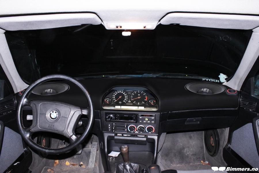

Brukte to lag med Silent Coat på alt karosseriet, og skapelig med tec7, så bare skrudde jeg fast 22mm MDF med selvborende skruer. Da har man ca 13cm dybde å gå på, før elementene krasjer i en forsterkningsbjelke eller lignende på passasjersiden. Har man automat, ligger også hjernen til automatkassa nedi der. Dette har jeg ingen videre erfaring med, men bare for å si i fra til de som vurderer å gjøre det samme Nå er det vel snart så jeg får satt i gang med dashboardet mitt og
Bare å bygge ut mdf-ringer fra stålet i døra så det blir stivt, og lyddempe døra skikkelig. Har selv hatt 12" VO i dører og det hadde respons ned mot 50hz Ikke mye, men det var med. Avstive dørtrekk litt også med glassfiber på baksiden hjelper, og masse både butyl-dempoematter og akustisk demping overalt. Så blir det bra Takk, er motivasjon for meg at dere følger med og, så godt vi er her for hverandre!
