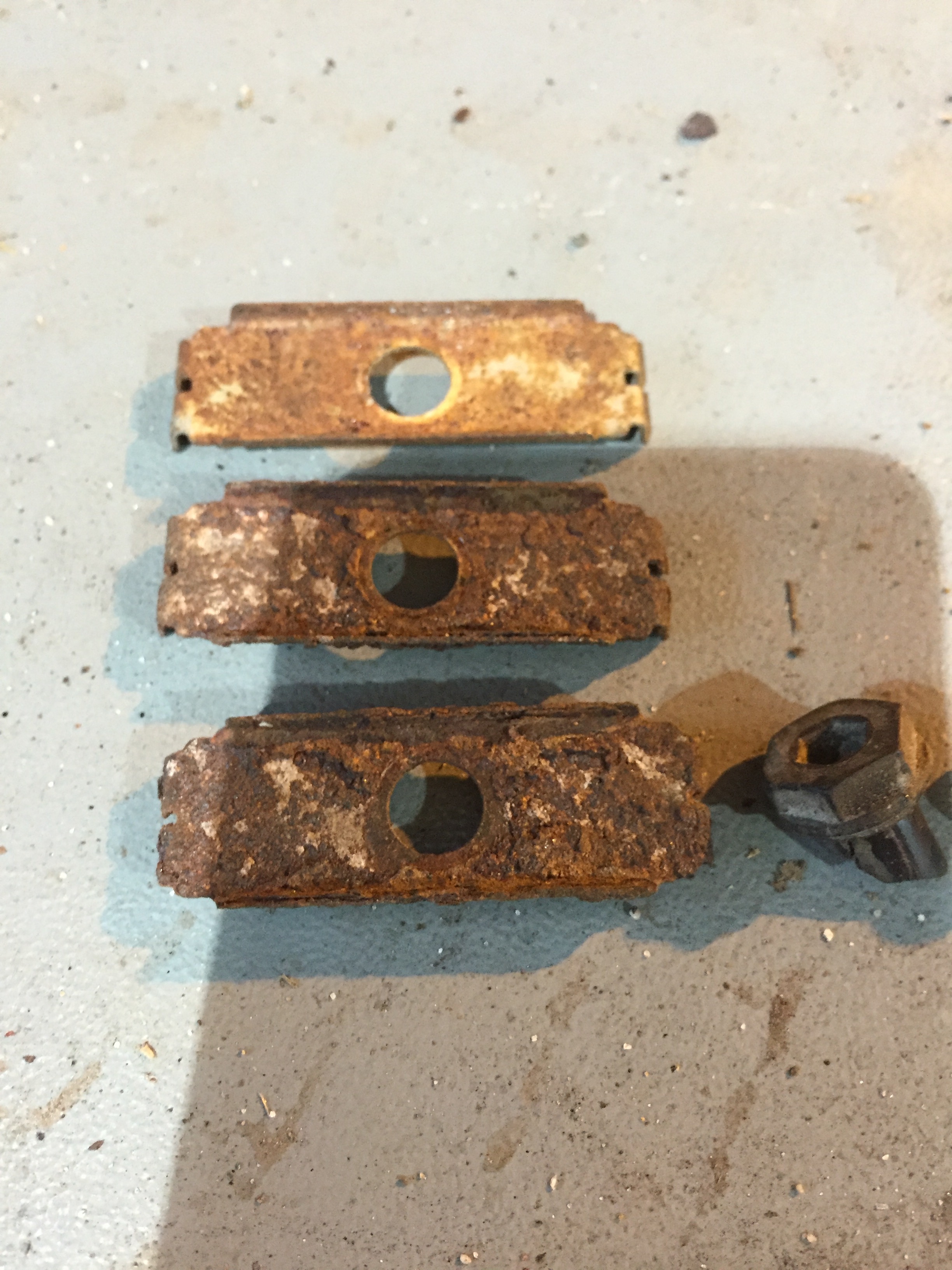

  4. Hei! Tenker da å starte en tråd om min ganske nylig innkjøpte E36! Kommer til å flytte over E21en også, da denne tråden er den som vil bli aktiv og ikke den som jeg allerede har ilag med E46en. Litt om bilen! Bilen er originalt en 318is, men er godkjent ombygd til M3 med 3 literen. Bilen har rullet rundt snart 250k, menst motor bare rundt 110k. Det er litt arbeid som gjenstår for EU-godkjenning, blant annet rustsveising i gulv. Bilen ble lakkert igjen for noen år tilbake, men det er noen få rustbobler som skal tas sann den blir tipp topp! Den har sort Vader skinninteriør. Planen er å sette den tilbake i bra stand og enda litt til! Har liggende noen BBS RS714 18" som jeg holder på å pusse opp som jeg tenker å sette på Har også bestilt en haug med deler som jeg vil komme tilbake til senere for å fiksa både stort og smått. Får legge med noen bilder av gliset Når jeg hentet den så hang gassen, så jeg måtte lage til en midlertidig patent for at den skulle returnere, haha. Etter noen timer så var det fikset og alt som normalt Nå for øyeblikket er bilen hos sveising av gulv og jekkfester, satser på det blir orden på det! Legger også med litt bilder av rusten.... Fikk også med et original ubrukt M3 speedometer samt nye gule lykter. Noen som kjenner til å programmere speedometer for å legge inn bilens km stand? Må jeg til forhandler eller? Og noen meninger om gule lykter? Kommer til å oppdatere etterhvert (håper jeg, haha). Legger også inn 323en når det passer seg! Er original med rundt 180k på teller og stått siden '97, til info Håper på tilbakemeldinger og evt tips!

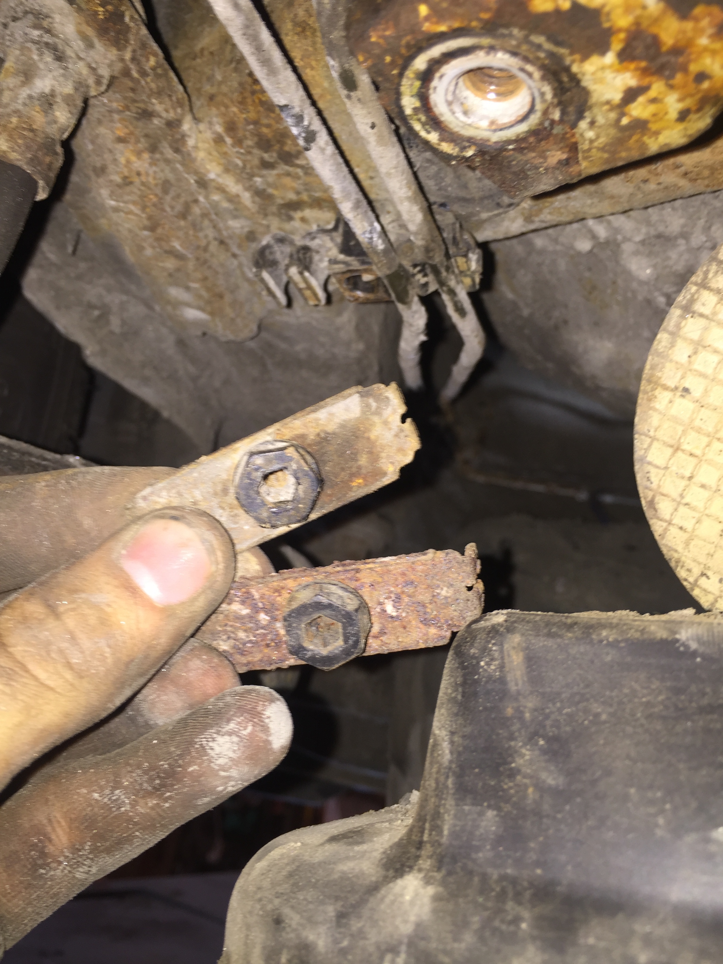

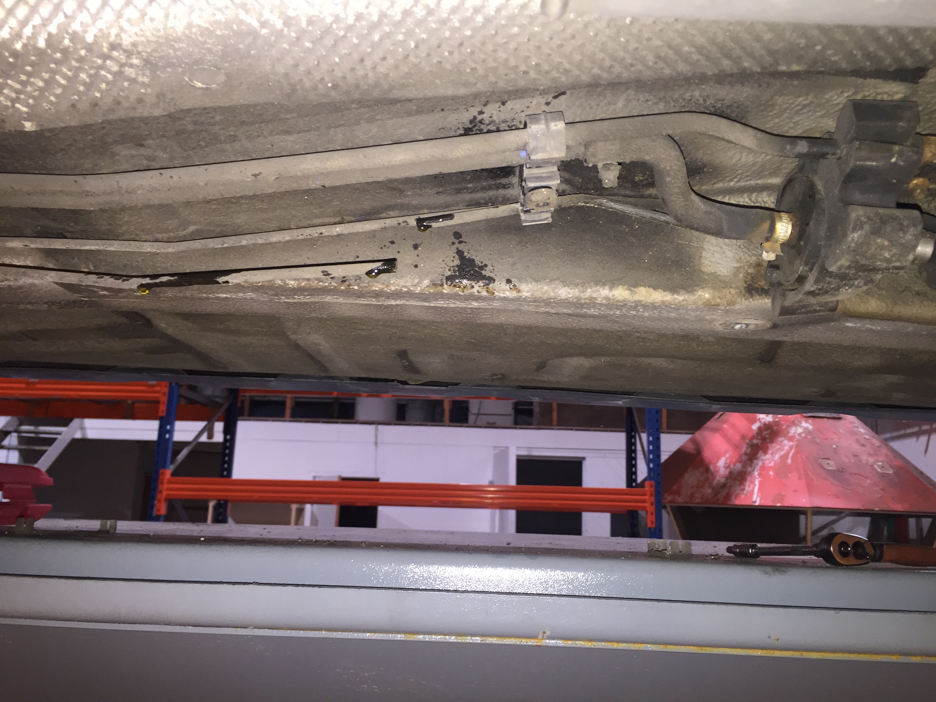

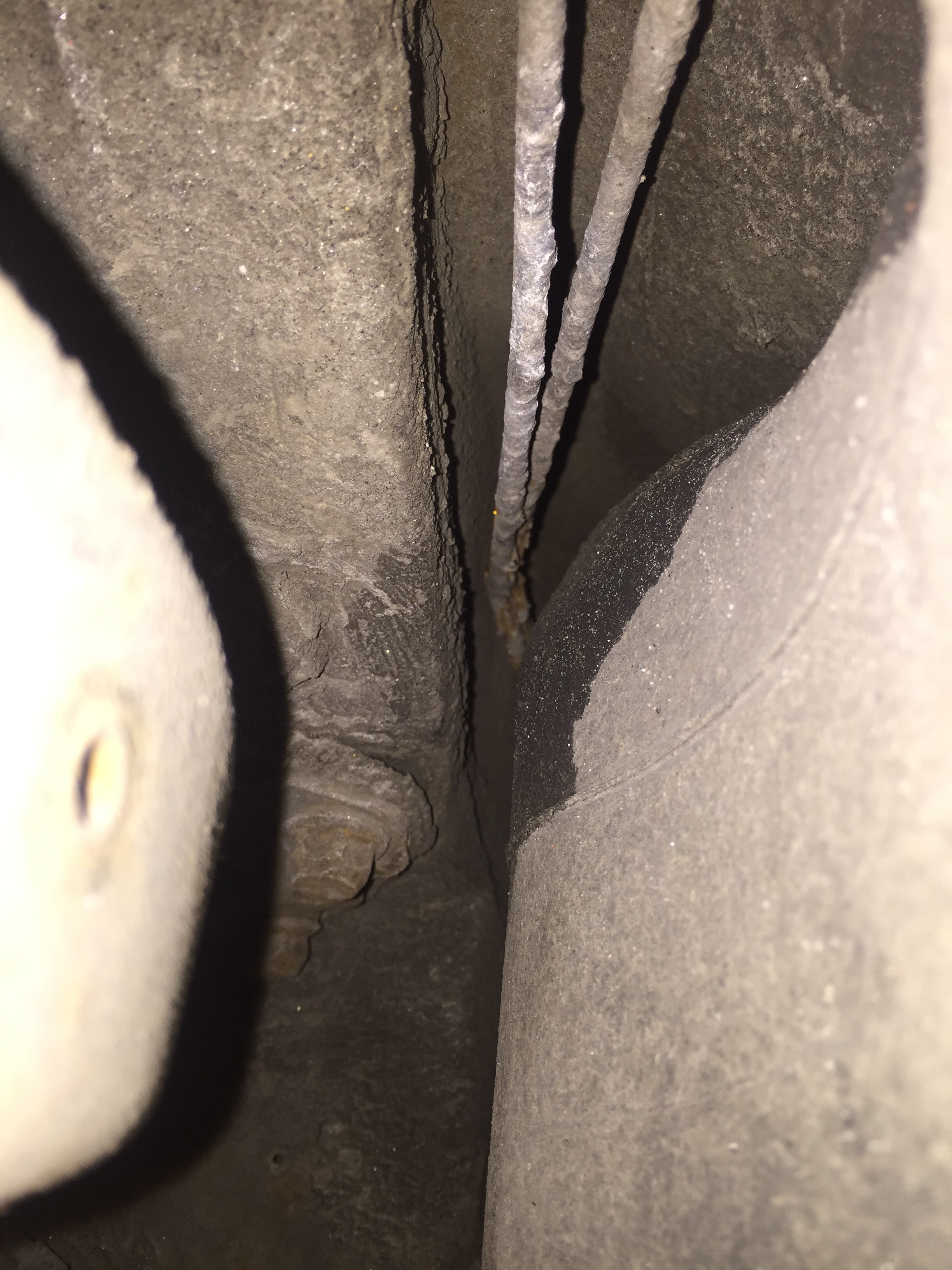

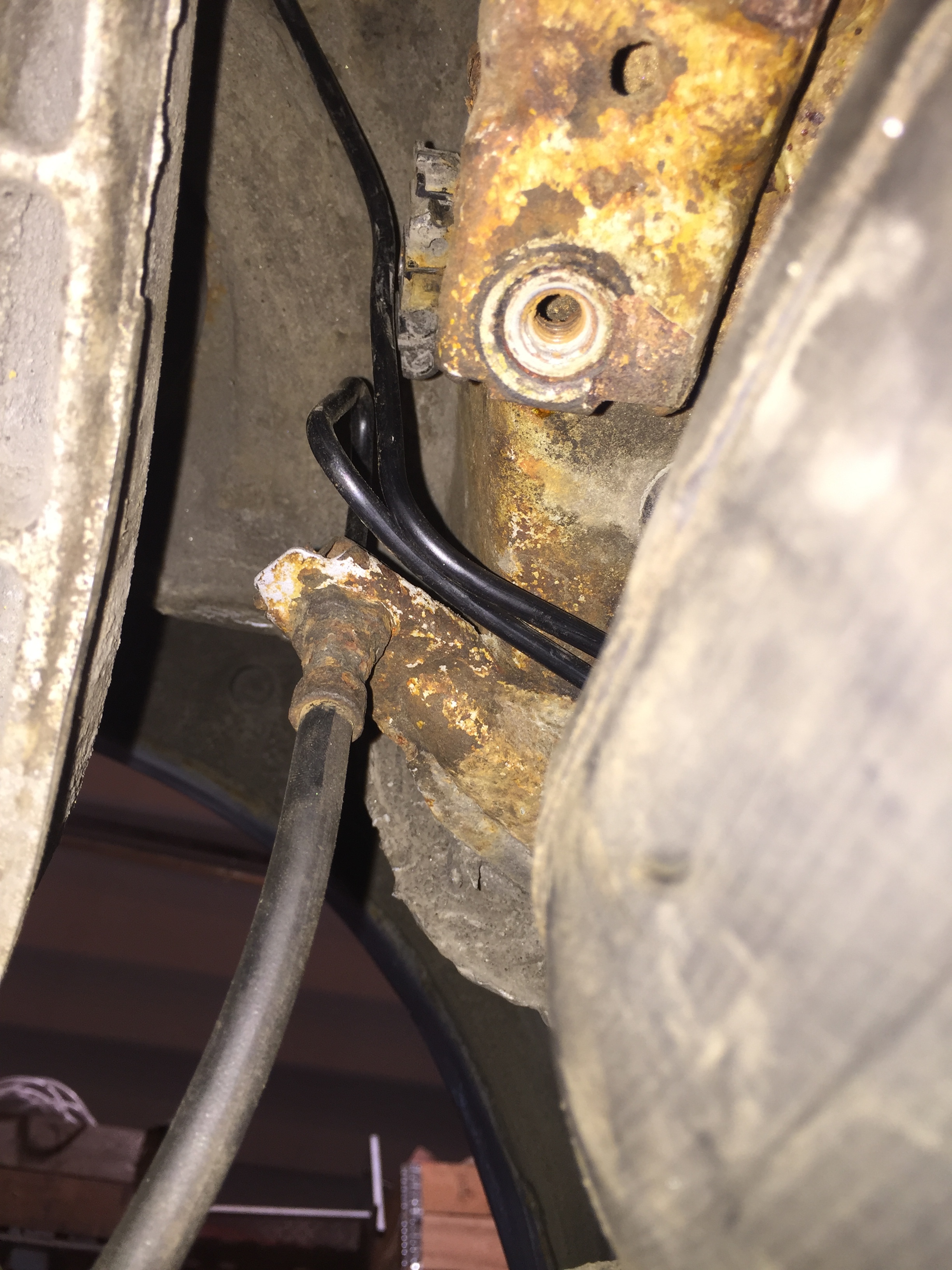

  18. Fikk pakke i går Egr delete kit Og fikk pakke i dag! Swirl flap plugger Har også en overaskelse i morgen
