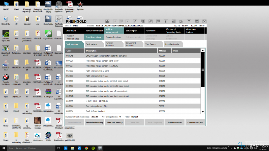

  10. Bør nok det, men som med alle andre BMW deler så finner man det ofte til 1/10 av prisen på ebay, så da blei det billigste løsning 3000 omtrent for 1 ny.. er jo helt på tryne spør du meg.. Fikk tips om å oppdatere DME softwaren, gjorde dette i mars og problemet kom like etterpå så mistenker at noe feil skjedde der.. prøver det og håper det løser problemet ellers blir neste steg å feilsøke ledningene for deretter siste mulighet å kjøpe ny sensor originalt
  11. Ikke original nei.. kjøpte på ebay, ga 600kr så håper den er brukanes.. original er jo fort 2-3 tusen Bytta selve sonden ja, gått 137000 Snakket med BMW nå, og de sa at hvis de feilsøkte okysgensensoren på sine bmw programmer, så fikk de opp beskjed om at motorstyreenheten skulle oppdateres pga noe feil i de tidligere versjoner som gjør at den tror det er feil.. Jeg oppdaterte jo selv min DME i mars, men har jo et par måneder etter det så lite sannsynlig kanskje at det har skjedd noe feil der siden det ikke kom med en gang? Kan jo eventuelt oppdatere på nytt for å se
  12. Ja.. godt det ikke er noe mer alvorlig da, men kjedelig å bytte noe opp til flere ganger uten at det hjelper.. Har byttet den før kat ja, 2 ganger

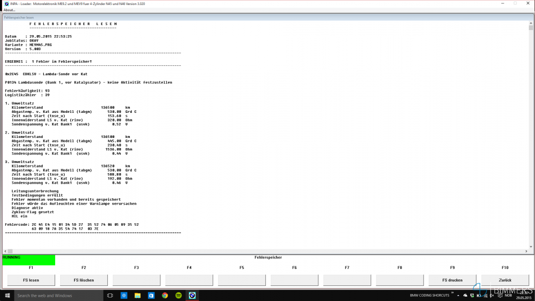

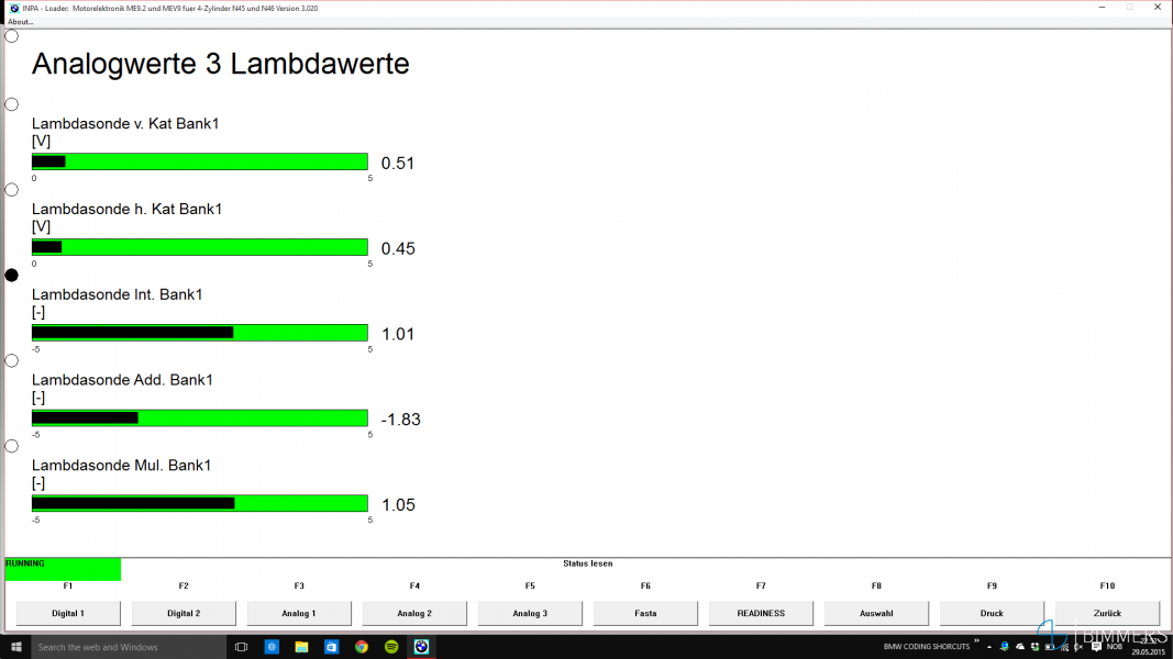

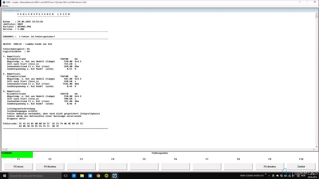

  13. For 1 måneds tid tilbake fikk jeg opp motorlampe pga ingen aktivitet fra oksygensensor før katalysator.. Kjøpte ny sensor, byttet denne og feilmeldingen forsvant ved første øyekast. Men iløpet av 4-5 dager så kom motorlampen tilbake.. Jeg trodde da sensoren var defekt, så fikk tilsendt ny på garanti, og byttet nok en gang. Nå har det gått 4-5 dager igjen, og motorlampen er kommet tilbake for 3 gang.. Jeg får opp disse feilmeldingene: I Rheingold: 002C45 DME: Oxygen sensor before catalytic converter i Rheingold I INPA: 0x2C45 CDKLSV - Lambda-Sonde vor Kat. Og neon ganger denne istedenfor de over, og det er da motorlampen kommer: I INPA: 0x2C45 CDKLSV - Lambda-Sonde vor Kat. P0134 Lambdasonde (Bank 1, vor Katalysator) - keine Aktivitet festzustellen Nå som jeg har bytta sensor 2 ganger, er vel sannsynligheten liten for at sensoren er problemet? Hva bør jeg sjekke videre? Her er noen diagnosebilder:
