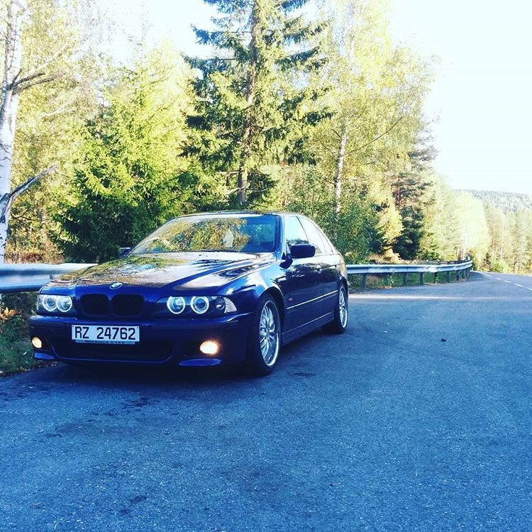

Fikk den igjen fra verkstedet samme dag som jeg leverte den, så det var relativt god service der. Bare litt uheldig med første 4-hjulskontrollen. Nå ble den litt bedre å kjøre enn den var, så strammet "preloaden" på tannstanga. Fikk strammet det så mye det gikk, uten at det gjorde styringen veldig mye tyngre. Ble vesentlig mindre slark i styringa nå, men fortsatt ikke helt perfekt. Skal bytte de nedre bærearmene for å se om det hjelper. Hvis ikke blir det nok å bytte tannstang en gang jeg gidder. Her er et mobilkamerabilde med dårlig instagramfilter :
