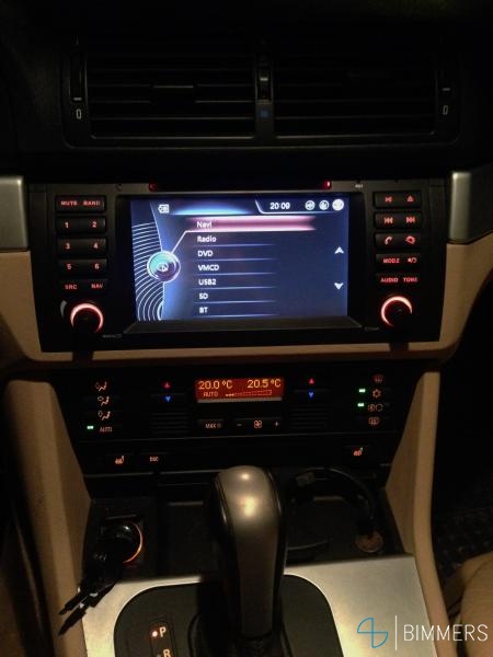

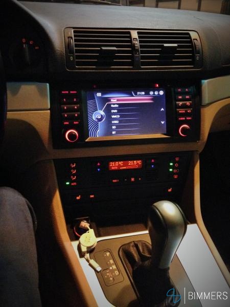

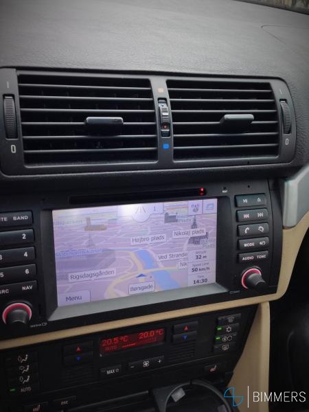

Oppgradering: Tidligere i vinter monterte jeg Dension Gateway pro med bluetooth som jeg var veldig fornøyd med, samt nye høyttalere. Hadde egentlig bestemt meg at jeg ikke ville ettermontere Navi da jeg vil holde bilen mest original utseende-messig Meeeeeeen så kom jeg over en navi unit som jeg synes så bra ut, samt ganske lik orginal skjermen E39 ble utstyrt med. Jeg har også hatt et savn etter navi dermed ble jeg overtalt Angrer ikke ett sekund for denne oppgraderingen -

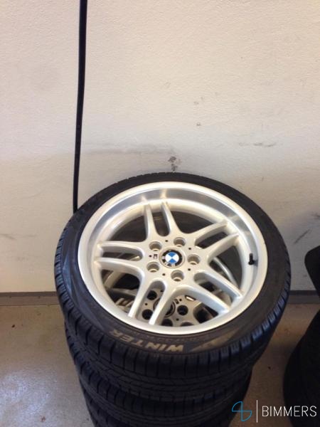

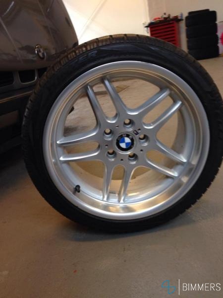

Liten oppdatering: Vært inne på Eu kontroll da det var på tide. Fikk 2 feil: Bærearm høyre foran og bliklyspærer bak da de lyste mer gult enn oransje. Bærearm byttet jeg både høyre og venstre da jeg først var igang. Forventet ingen feil på eu-kontrollen, men synes ikke det var så langt i fra. Veldig enkel jobb å gjøre, var bare litt plunder å få løsnet den helt ute ved kaliperen bare. I tillegg har jeg forberedt med til sommeren og (endelig) fått tak i originale M-parallell hjul style 37 -

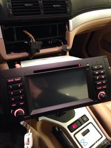

Stemmer stemmer, var 2 skruer på toppen som måtte skrus ut ja. Har prøvd å få kontakt, men selgeren har tydligvis noe slags nasjonal fridag/uke. Så er tilbake 23/02. Lurte bare på om det var noe jeg hadde glemt men da får jeg bare vente på han. Takker for svar- 8 svar

Har prøvd å resete den ved å holde reset knappen(det lille hullet til høyre for cd uttak) inne uten noe hell. Har og holdt volumknappen inne i 1 min med strøm på hvis det var den knappen du siktet til? Prøvd å hold og trykke på der meste- 8 svar

Hei, Jeg prøver å montere uorginal navigasjon i min e39 som har standard business cd, men sliter litt med å få liv i skjermen. Det skal være plug and play, denne jeg har kjøpt. Koblet den til med den store kontakten som satt i business cd(øverste) kontakt og radio kontakt som satt i displayet, men fikk ikke lys på skjermen, bare knapper. Ser ikke ut til at skjermen vil skru seg på. Prøvd å trykke på ulike knapper og diverse. Kontakten som stod i det gamle displayet finnet jeg ingen plass til å koble til. Lurer litt på om denne må være koblet til? Noen som har gjort noe lignende? Tar imot alle tips med åpne armer Her ser dere kontakten ligger til høyre i avlukket, ikke koblet til noe.
