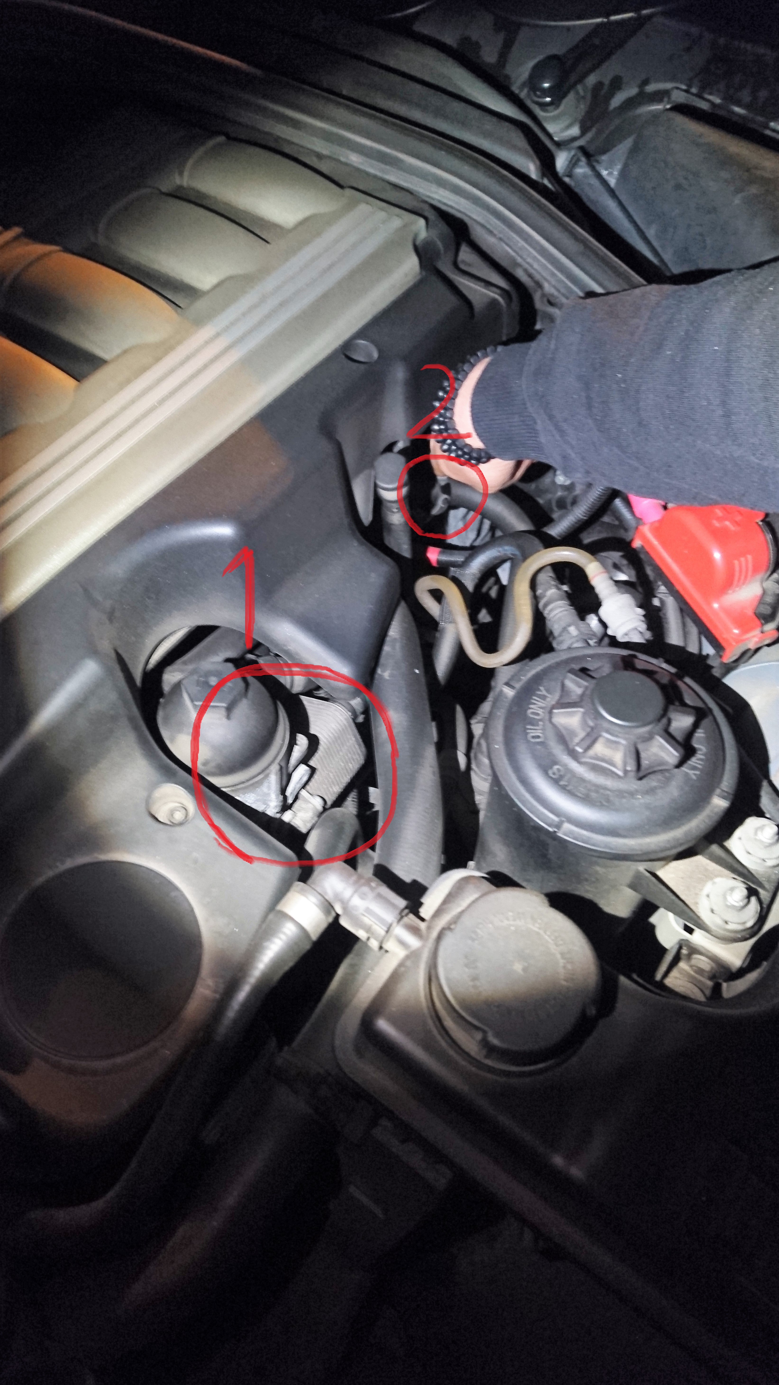

  14. Hvis noen skulle plutselig få en lignende lyd, så er det ivertfall torque converter som har gått føyken hos meg.

  16. Hei. Prøver på egen tråd da det var lite respons i E60 tråden. Igår fikk jeg en overraskelse når jeg kom på jobb for å parkere bilen, satte bilen i revers og en helvetes "borre" lyd kom, også når jeg kjørte framover. Den kommer kun når bilen står rolig i enten Drive eller Reverse. I både Nøytral og Park er lyden borte og alt høres fint ut. Første som slo meg er at nå går girkassa, men det er ikke noe problem med den, bilen trekker like bra som alltid, girer silkemykt og ingen bomgiring. Bilen har gått 159,000 km nå, er er hovedsaklig siste 80,000km kjørt landevei/langkjøring. Som på bildet jeg legger med, mente en kollega av meg at det kan være noe trøbbel der Nr 1 er avbildet, og Nr 2 er en sånn klemme som har løsna, vet ikke til hvilken slange. Kan også nevne at etter at jeg hadde lyktene mine ute sist, måned siden kanskje så datt det av et klips når jeg monterte lykt på førersiden, men som jeg aldri fant ut hvor kom fra, fordi begge lyktene hadde like mangle klips og det datt kun av på den ene siden. Legger også med YouTube link til der lyden kan høres når bilen står på tomgang også settes i gir.
  17. Hei. Plutselig fått en skikkelig lyd i bilen når den står rolig i D eller R, lyden kommer ikke i P. Lyden kommer underifra. Tok en kort film etter at jeg kom på jobb. Noen som har noen formening om hva dette kan være?
