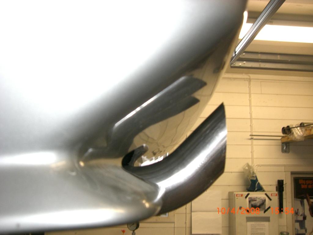

Er håp for kjøring på ACR eksos kommer på plass 8) Rustfritt 2 x 2,5" med Magnaflow lyddempere de har faktisk livstidsgarranti :lol: Er også så kalt x rør i dem for å balansere eksosen 8)
Ikke noen slibrige komentarer på DTM stussene dette er en e30 M3 og den skal ha DTM stuss da det er en DTM bil!!! :wink:
BilbyggerietDA Ikke noen slibrige komentarer på DTM stussene dette er en e30 M3 og den skal ha DTM stuss da det er en DTM bil!!!
AMEN . . .
