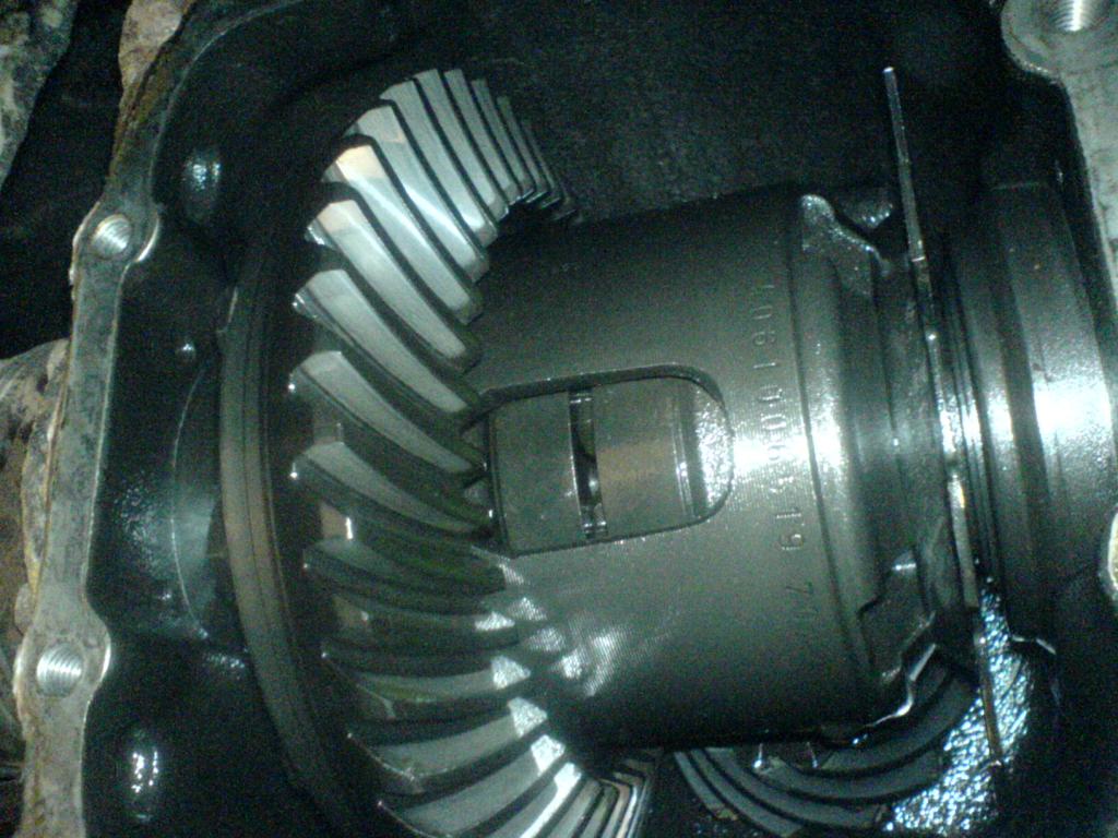

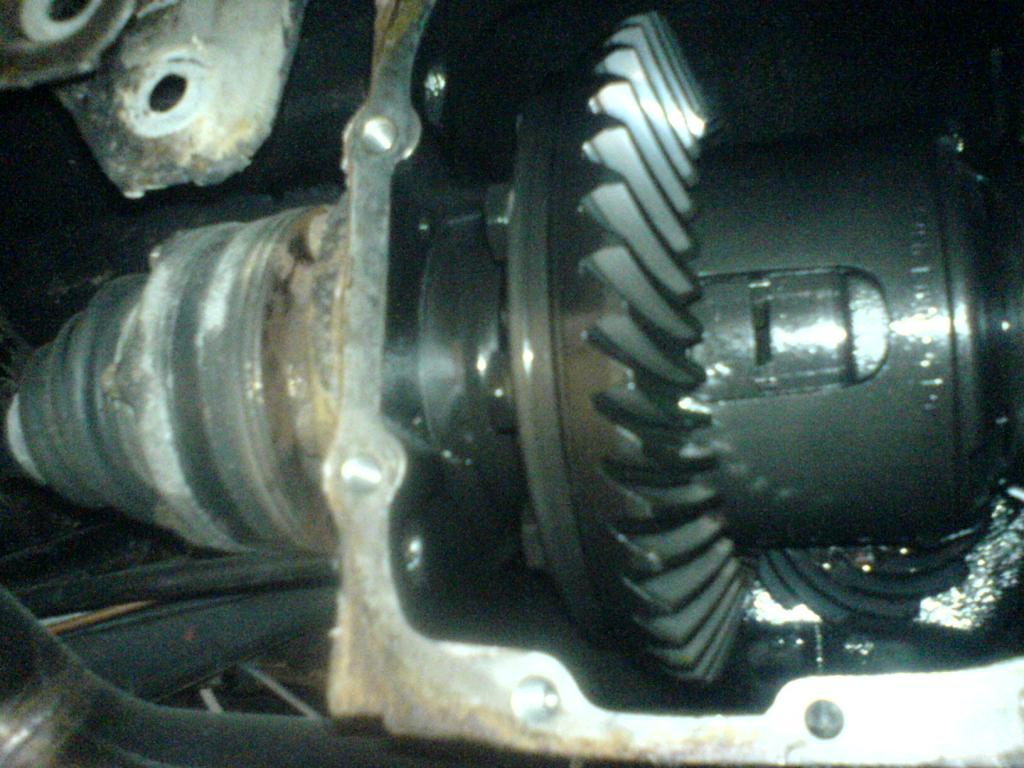

Diffen er ikke noe grovere (188 typen) men drivknutene, hjullagre og navet ute i bærearmene er grovere. Det tåler i alle fall mye.
Sporvidden endret seg vel også mye? Slik at du må bruke felger med høyere innpress enn med M3 E30 understell.
Jepp alt det er her er kjent, men utvendig så er det stor forskjell mellom en e30 M3 diff og en Z3M diff, innvendig så er de muligens like.
Nå tenker jeg ikke på den åpenbare forskjellen med kjøleribbene under Z3M diffen.
Sporvidden endret seg noe ja men ikke så mye, kan ikke være mere enn 5 mm hver side.
Det var merkelig - har hørt det er snakk om 20-30mm per side...
Nå målte jeg ikke men hadde 10" bredde bak før og etter og de er nogen lunde på samme plassen litt lenger ut men ikke 20 - 30 mm nei.
Og det er Z3M bærebruer med forsterkninga den saken er klar.
