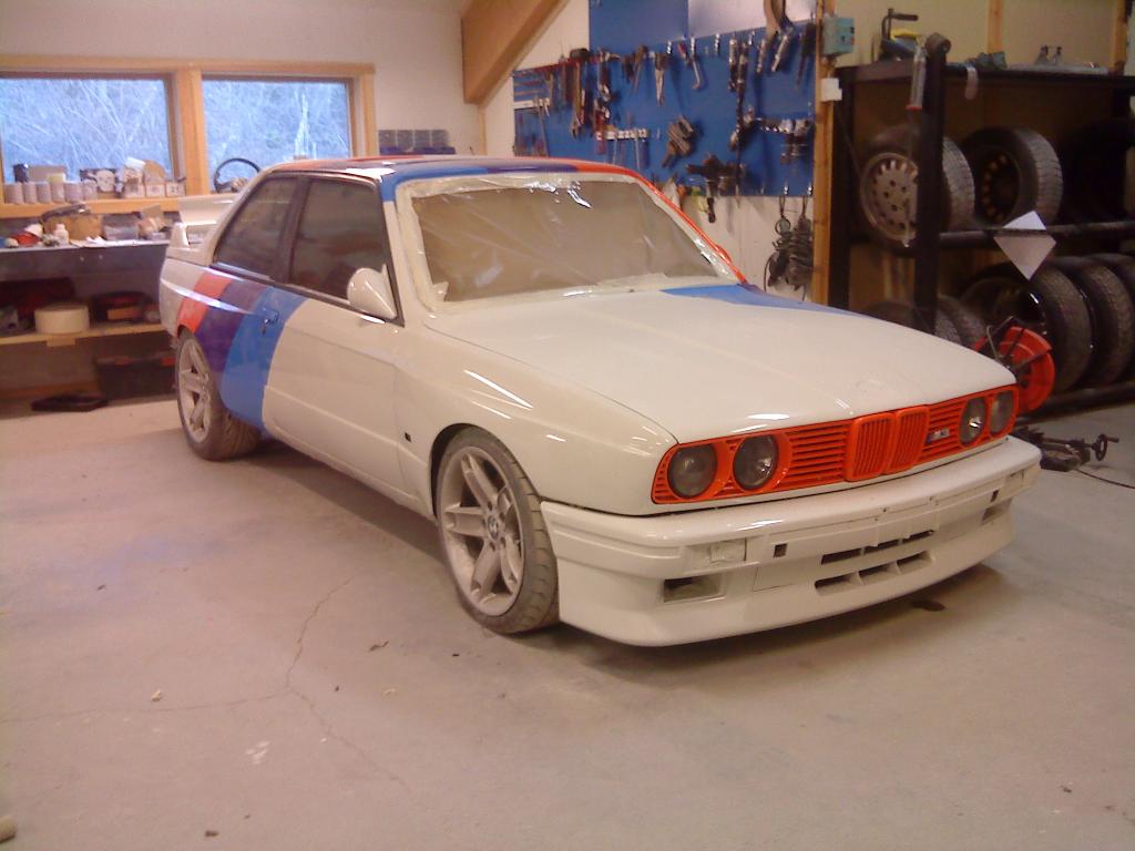

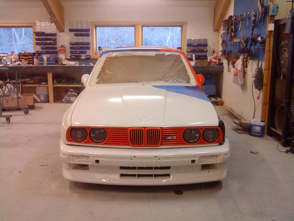

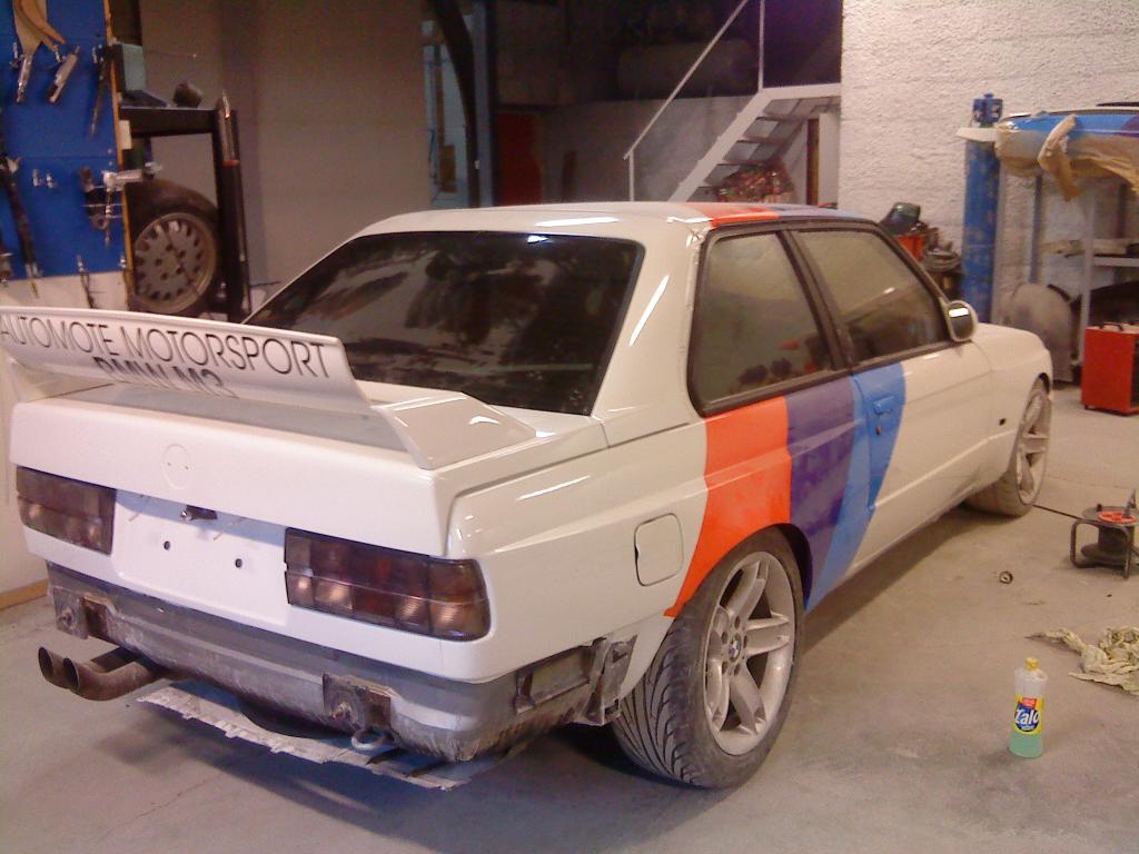

Dagens framgang
Fått på speil, div interiør, grill og vinge 8)
Litt forsinkelse da jeg har bestilt ny takluke pga rust som jeg fant her om dagen, leverings tid 2 uker.
Jeg har også kjøpt meg nytt hus så da blir det litt mindre tid til bilen men jeg kommer til å jobbe litt nå og da. Håper å få den ferdig før jul en gang men kan fort dryge til januar ser jeg :evil:
