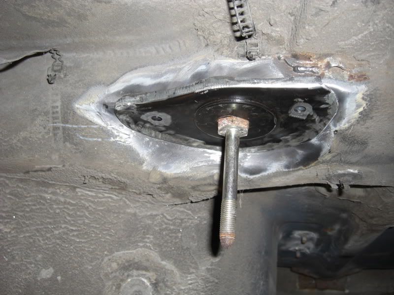

Rogern Skrevet Oktober 3, 2008 Skrevet Oktober 3, 2008 Her er ett bilde av da jeg forsterket min e36 når jeg byggde den om til m3. Disse platene kosta meg 1000,- levert på døra fra koed. Disse platene sitter originalt på e36 m3 3,2 og på noen m3 3,0 Rart bmw ikke tok hintet og forsterket e46 med en gang...

Dirty Skrevet Oktober 3, 2008 Skrevet Oktober 3, 2008 revnet mine 2 ganger. men nå er de forsterket så nå burde de holde
BreitBau Skrevet Oktober 3, 2008 Skrevet Oktober 3, 2008 Mine er forsterket med tykkere plater en originale, samt sveiset bedre både oppe og nede.. Tragisk det der altså..
