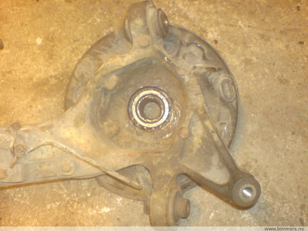

hmm prøvde dette, det som skjedde var at stanga/bolten inni midten gidde etter, den ble presset ut på baksiden.
Har tatt av hele armen nå, tenkte å ta den med på verksted, må vel ha presse for å få på den nye uansett så kan de ta den gamle av i samme slengen også.

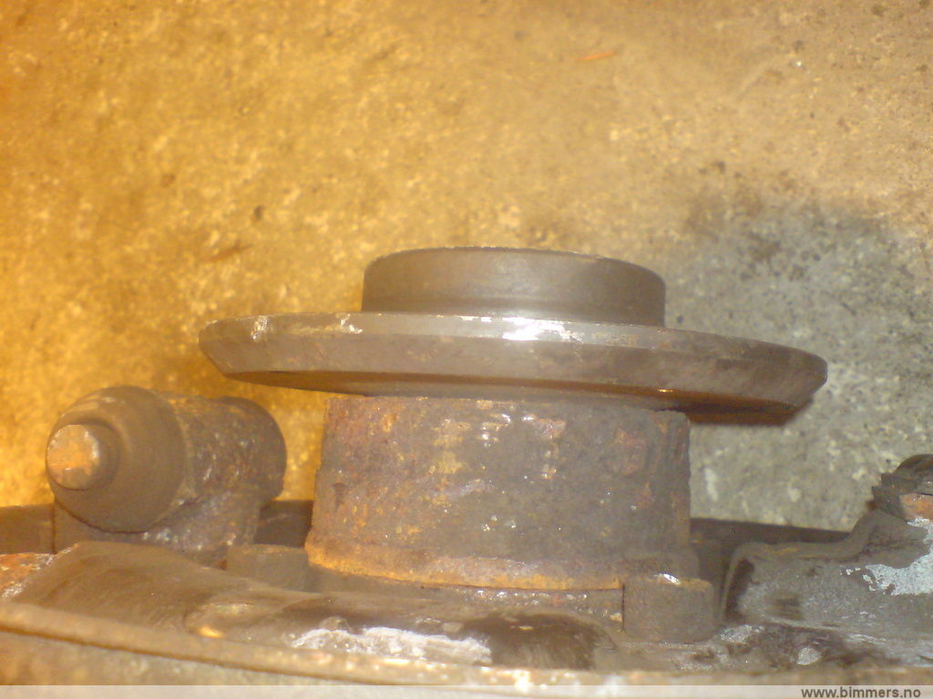

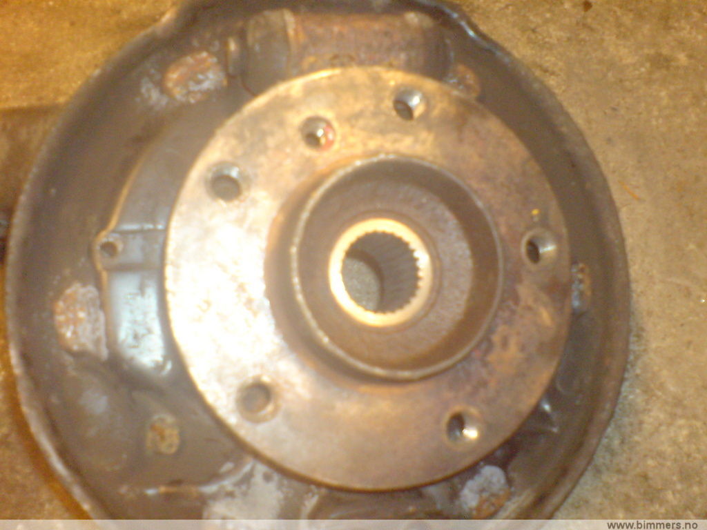

Navet prøvde jeg å løsne med en slagters, men fikk ikke nok kraft med denne. Banket det av med en hammer og en dor fra baksiden etter å skrudd av drivakslingen(edit: ble litt usikker nå på hvilken måte jeg fikk løs navet, om det var slagtersen som gjorde utslaget el ikke)(lurer på om jeg måtte løsne midtre festene på stabstaget for få ut akslingen)
Etter at navet kom av, var det bare å løsne seegerringen bak hjullageret(mot diff) og banke ut lageret. Selve lageret var ikke noe problem å banke ut, og heller ikke å montere igjen. Var litt skeptisk til å hamre masse på det nye lageret, men det gikk veldig fint :)
Vil si det vanskeligste var å løsnet navet(del1 på bildet) samt å løsne splinesene på akslingen..
Hehe da skjønte jeg litt mere ja, så det nytter lite å slå på lagere da i bakant? :P
Så er selve Navet jeg skal bombadere med hammerslag? :)

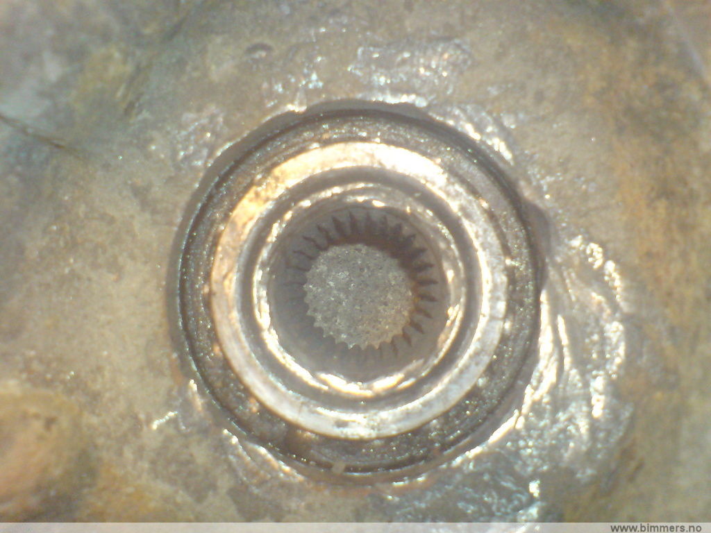

hei igjen... Jeg såg litt mer nøye på bildet nå. Hvis du ser i midten på lageret. Den lille kanten rundt splinesene. Har du prøvd å banke på denne? Du må iallefall ha ut navet før du kan løsne lageret..
Ja, skjønte det nå at jeg må få ut navet først, har prøvd og banket på den innerste kanten ja.
Skal prøve og lage meg en hjemmlaget presse nå og sjå om det går da :P
Bruker selve trommel som mothold, men er redd den kommer til å gi etter kanskje.
bruk en pipe som er ca like stort som navet, sett den nedpå og slå på pipa, gjerne med en håndholdt slegge til navet et ute.
