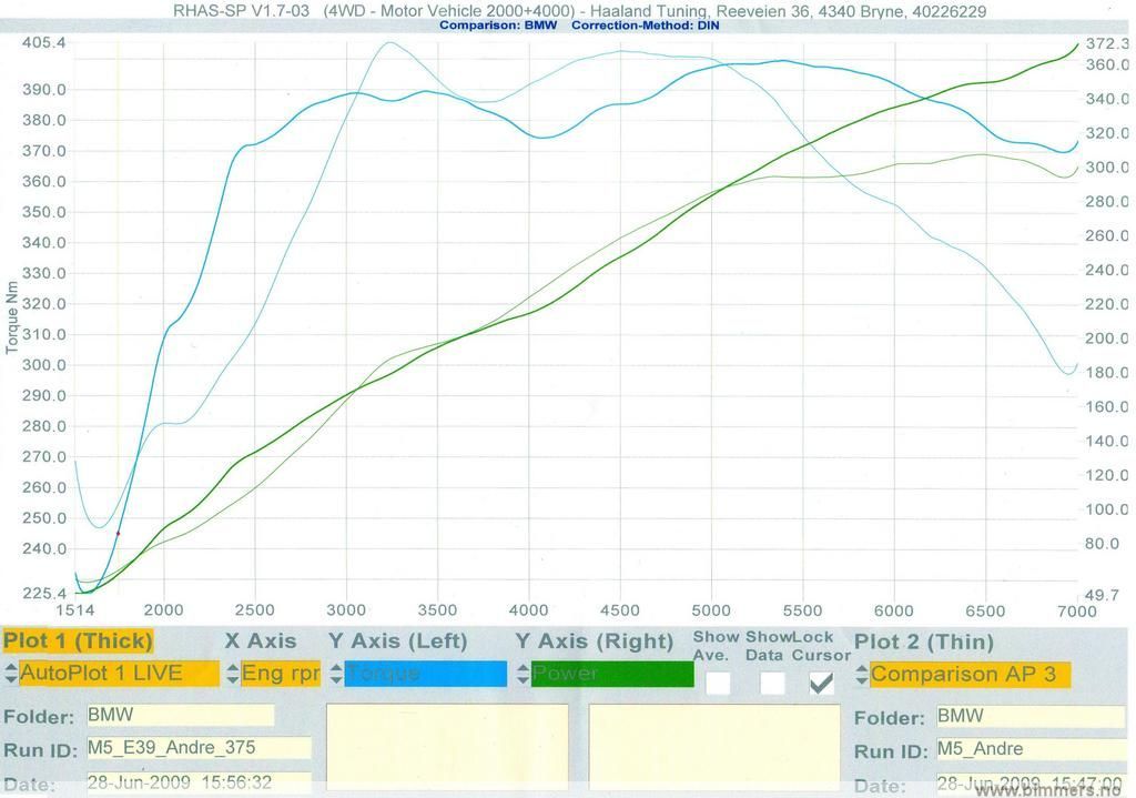

Så, hadde M'n på en Dynopack igår å fikk følgende resultat. (20 pulles)
Den svake linjen er effekten med "software oppgradrigen" Etter rundt 6-7 pulles og en oversikt på air/fuel forholdet så var det noe galt. Bladningsforholdet var nedi 10,5:1 på 6000-7000rpm. Jeg valgte å prøve å sette inn orginal software tro jeg fikk meg en overaskelse! 75hk og en mye bedre torque kurve! Blandingsforholdet var 12,5:1 5500-7000rpm noe som stemmer mye bedre.
Kan også nevnes at det var 35 grader i lokalet så kan vel si meg fornøyd med resultatet. Orginalt skal det være ca 330-340 på hjulene (394 i motoren)

Takker, forstår ikke hva jeg gjør feil.
Eneste problemet jeg har nå er at torque kurven min er meget lav før 2500/3000rpm. Kurven skal være på mot topp ifra 1500-2000rpm pga trinnnløs vanos oppsett så jeg har kanskje noe vanos relaterte problemet. Har byttet alle 4 kamaksling sensorer og o-ringene på solenoidene uten noe nytte. Ingen vanosrelaterte feilmeldinger i ECU'n så jeg må vel ut med 1300kr for å få folka på bavaria til å stikke pluggen inn for så å si at ingenting er galt.

Vel, var bare softwaren som ikke funka. Nå har jeg jo ca 40-50hk mer enn hva som er i orginalt i en E39 M5 pga 3-parts deler. Kanskje du ikke forsto meg helt, det var først når jeg gikk tilbake til orginal software at jeg fikk nesten 100 mer hest i motoren. Altså, omvendt chiptuning.

Jeg vet at jeg må tilpasse softwaren den til min motor men hvor mange chiptunere der ute er det som faktisk tar bilen på benk når de leverer software oppgradring til din diesel bil f.eks? uansett, det var derfor jeg skulle ha den på benk slik at de kunne se grafene og blandingen for så å finjustere den men et tap på 100hk er vel litt i drøyeste laget.
Uansett, jeg er hvertfall glad nå pga at jeg plutselig har 100hk mer i bilen, uansett hva andre her inne måtte mene.
