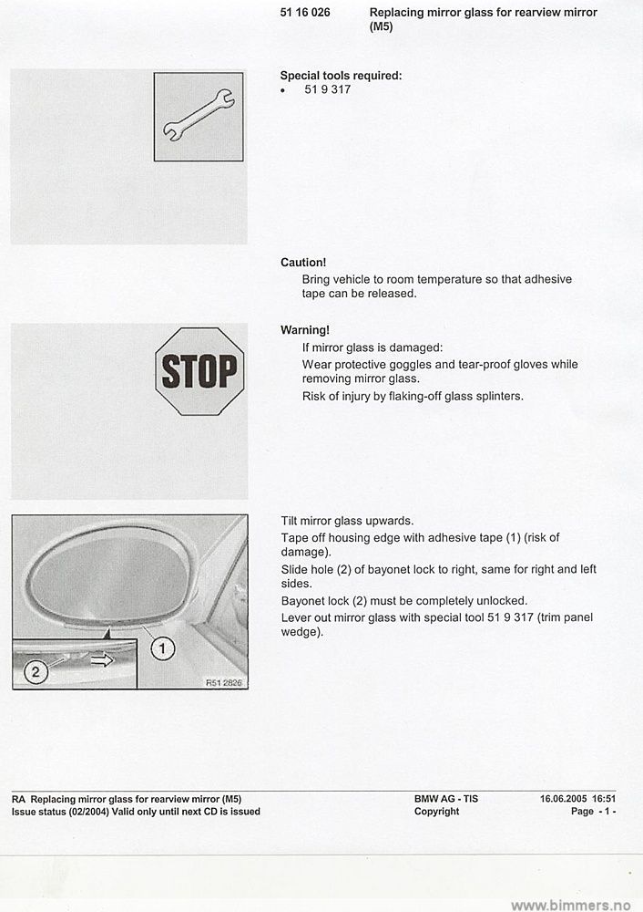

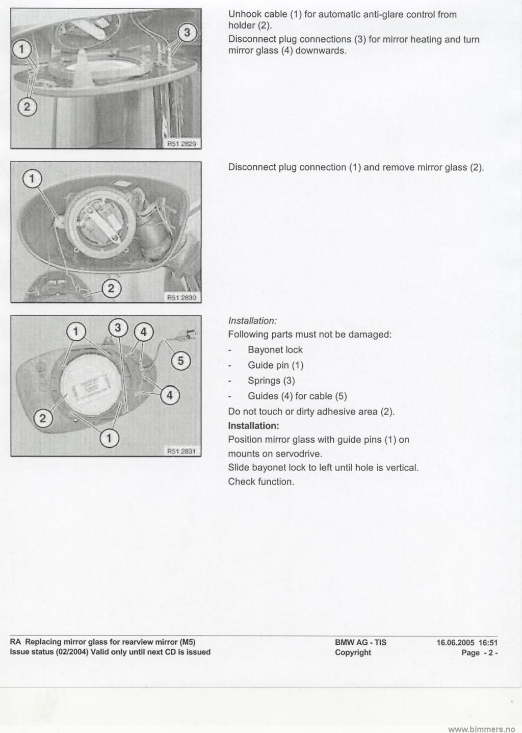

Kort og godt. Hvordan tas speilglasset av? Skal bytte plastramma rundt som er skrudd med 4 skruer bak speilglasset og er derfor avhengig å ta av glasset. Tips? Har prøvd å presse det ut, men gidder ikke ødelegge speilet ved å være for brå.
Er det på e39'en? Isåfall er det bare å dra det ut i underkant så løsner det. Hvis du ikke har automatisk nedblending, då er det en "spak" i glippen under speilet som du må skyve til siden...
På E46 M3-speil skal man kjøre speilet helt ut nede og så stappe et skruejern inni et spor å skyve dette mot døren.
Om det er likt her aner jeg ikke.
Ett rask søk, så fant jeg dette:
Tilt the mirror housing out. Grasp the outer edge of the mirror and pull firmly to diengage it.
Remove four plastic molding mounting screws. Remove molding.
Compress the plastic retainers that hold on the mirror housing.
