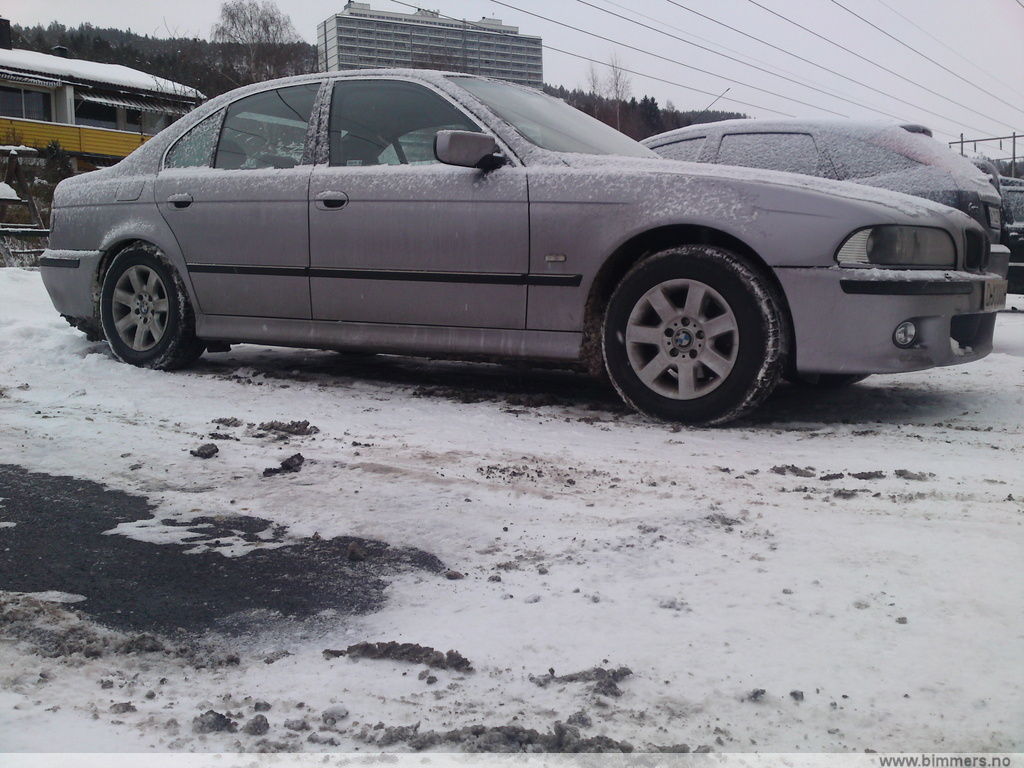

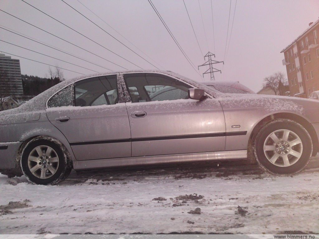

kevin1982 Skrevet Desember 16, 2010 Forfatter Skrevet Desember 16, 2010 Satte på H&R 50/40 cup-kit, og lurte på om noen flere her inne har det. pga jeg satte det på min for noen uker siden. og den ble lav bak, men forand er den like høy som orginal. så lurte på om noen her kunne ta bilde av din bmw e39 som er senket 50/40. så jeg kan se på deres. legger ut et bilde av min i morgen. og nei, jeg har ikke montert dette feil. bare sånn info til dere som lurte på det. Her har dere noen bilder hvordan det ble. må væra noe galt her.

bjalle Skrevet Desember 16, 2010 Skrevet Desember 16, 2010 Sikker på at du har demperne i bunn på fjærbeina,ser at den må ned 50 mm til foran,kuleledd mutter på nedre bærearm skal nesten berøre bunn på demper.
kevin1982 Skrevet Desember 16, 2010 Forfatter Skrevet Desember 16, 2010 Sikker på at du har demperne i bunn på fjærbeina,ser at den må ned 50 mm til foran,kuleledd mutter på nedre bærearm skal nesten berøre bunn på demper. den berøres nesten kuleledd mutter. jeg trur det er noe feil meg fjøra. fordi en kamerat som jobber på bmw hjalp meg med dette, og han skjønner ikke dette heller.

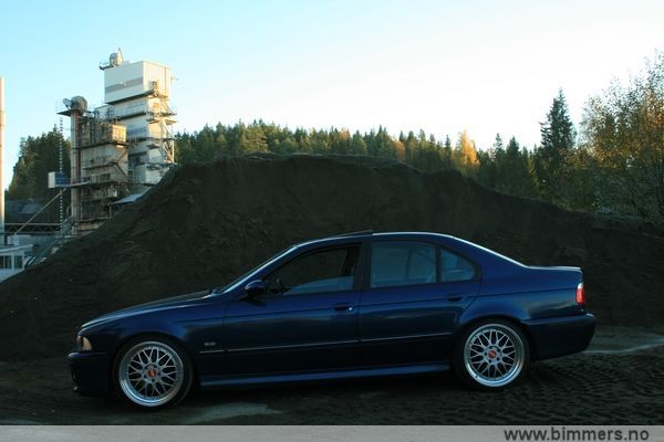

Saltkjelen Skrevet Desember 17, 2010 Skrevet Desember 17, 2010 Dette er nok ikke helt riktig - som du selv har påpekt. Min bil er senket 50/50 og dette ser slikt ut;
