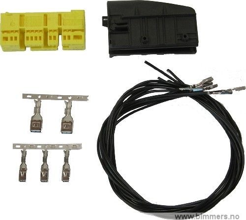

Saltkjelen Skrevet Januar 9, 2011 Skrevet Januar 9, 2011 Det er forskjellige kontakter på disse setene, men alt passer rett inn i bilen uten modifikasjoner. Stolene krever bare strømforsyning. Ledning blå/rød er positiv og brun er jord. Du får kjøpt nye setekontakter så er det bare å flytte over pin-ene. Du kan også bytte bryterpanel slik at du får det nye faste panelet, men dette skal ikke være nødvendig.
Bimmerhansen Skrevet Januar 9, 2011 Forfatter Skrevet Januar 9, 2011 Det er forskjellige kontakter på disse setene, men alt passer rett inn i bilen uten modifikasjoner. Stolene krever bare strømforsyning. Ledning blå/rød er positiv og brun er jord. Du får kjøpt nye setekontakter så er det bare å flytte over pin-ene. Du kan også bytte bryterpanel slik at du får det nye faste panelet, men dette skal ikke være nødvendig. takk for tipset:D hvor får jeg kjøpt de kontaktene som jeg trenger? er de dyre?
Saltkjelen Skrevet Januar 9, 2011 Skrevet Januar 9, 2011 Nå har jeg ikke sjekket ETK for kontakten, men koed har. Nå sliter jeg med å få lastet opp siden deres, så jeg har derfor ingen anledning til å poste delenummer.
pedro Skrevet Januar 9, 2011 Skrevet Januar 9, 2011 Er å få kjøpt både på GS og KOED disse kontaktene. Trenger ett lite instrument til å dytte pinnene ut av gammel kontakt og så må de settes i riktig på ny kontakt. Fikle arbeid for en ikkeelektriker, en helt mulig å gjøre relativt raskt. Jeg kjøpte verktøyet til å ta ut kontaktene på Industripartner, Tess og Wurth har vel også. P
Saltkjelen Skrevet Januar 9, 2011 Skrevet Januar 9, 2011 Jeg bruker bare en liten skrutrekker eller syl for å få ut pin'ene av kontakten...
pedro Skrevet Januar 10, 2011 Skrevet Januar 10, 2011 Det er for den fingerferdige. tommeltottene mine krever riktig verktøy P
Saltkjelen Skrevet Januar 11, 2011 Skrevet Januar 11, 2011 Hehe, det er nok veldig individuelt i forhold til hva man liker.. Stiksæt 1-Elsæde delenr: www13583 NOK 111,00 / NOK 138,751 Til følgende modeller: Alle modeller, Med el-sæder Benyttes til følgende: - Reperations arbejde - Ved eftermontering, hvor man mangler stikket som passer i sædet.
Bimmerhansen Skrevet Januar 11, 2011 Forfatter Skrevet Januar 11, 2011 Hehe, det er nok veldig individuelt i forhold til hva man liker.. Stiksæt 1-Elsæde delenr: www13583 NOK 111,00 / NOK 138,751 Til følgende modeller: Alle modeller, Med el-sæder Benyttes til følgende: - Reperations arbejde - Ved eftermontering, hvor man mangler stikket som passer i sædet. Fantastisk:) takk for hjelpen:)
