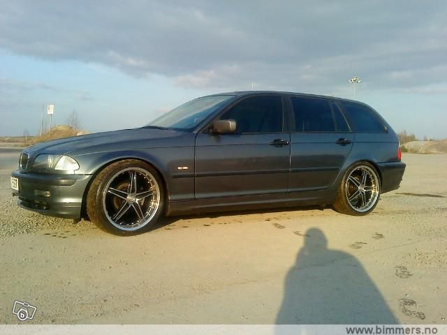

320d 2000 mod slutter å dra i 120 kmt og er litt lat
har en bmw 320d 136 hk som slutter å dra når jeg kommer opp i 120 kmt å synes den virker smått lat før dette og. noen som har forslag? for bmw forhandlern her har ikke peiling!!!
