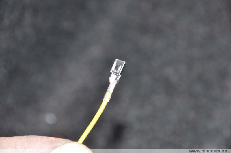

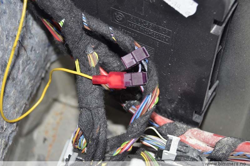

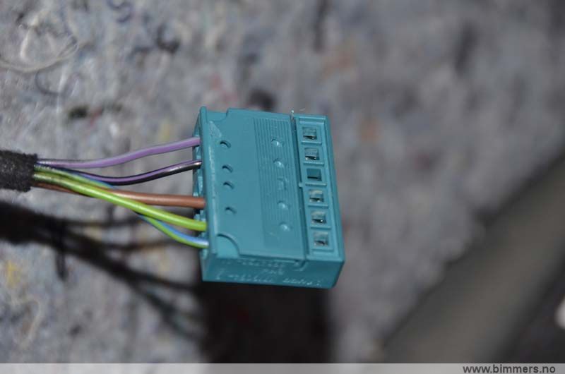

Btw, hvordan koblet du strømkabelen til lyktene. fikk du tak i spadekontakt som passet inn i den ledige plassen i pluggen?
isåfall hvor fikk du tak i disse spadene?
Til lyktene kjøpte jeg løse pinner med delenummer 61138364832. Dette er "crimp"-pinner, dvs. at man egentlig må ha en spesiell tang for å klemme de fast på kabelen. Men med en vanlig nebbtang og litt fikling fikk jeg kabelen til å sitte ordentlig. Kjøp noen ekstra pinner, så du har å jobbe med. Så er det bare å ta av låsefliken på lyktekontakten og tre i den nye pinnen i hull 4. Pinnene jeg kjøpte er ikke helt like de gamle. De nye passet perfekt i det nye kontakthuset, mens de gamle passet best i det gamle. Det er når du skal klemme på låsefliken etter å ha tredd i pinnene at du det blir litt knoting. Men med litt tålmodighet går det seg til.
I andre enden, dvs. tilhengermodulen er det ikke ledig kontakt i pluggen. Jeg kjøpte en type "strømtyv" (link) hos Biltema som du klemmer på ledningen, men som har tilkobling til flatstift, i stedet for å klemme fast en parallell ledning, som de vanlige strømtyvene gjør. (Jeg kjøpte art. nr. 44114 for 0.5-0.75mm kabel.) Dette gjør at du kan koble fra den ekstra ledningen senere, hvis du skulle få behov for det. Jeg liker generelt ikke strømtyver, synes det ser litt lugubert ut, men den typen jeg kjøpte ser litt ryddigere ut enn de gamle. Og siden jeg koblet meg på på utgangen av TM, så har jeg ikke gjort noe med det "interne" strømnettet i bilen. Uansett hvor du kobler deg til for å ta 12V, synes jeg at den type strømtyv jeg kjøpte er en brukbar løsning.
Pinnen til lykta
Den nye kontakten (låsefliken har brukket, men funker likevel)
Strømtyv, én lykt koblet til
