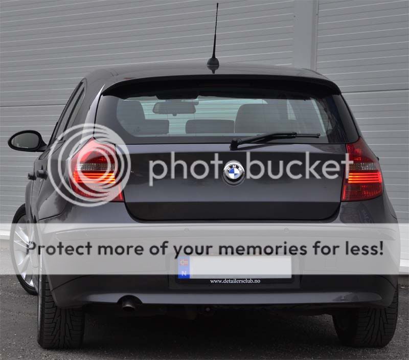

Her er et bilde av hvordan bilen ser ut i dag. Gleder meg til å få på sommerdekk snart. :)
Jeg har tenkt å lage en komplett monteringsanvisning med delenummer på bitene som må handles inn. Du får det du trenger med en tur til BMW og en til Biltema. :)

Mens jeg har gått og ventet på lyktefilmen, har jeg begynt å venne meg til hvordan lyktene ser ut originalt. Jeg har derfor bestemt meg for at jeg ikke vil ha dem helrøde. Da lyktefilmen kom, monterte jeg imidlertid lyktefolie over ryggelysene, så de ikke skiller seg ut. Synes det ble ganske bra.
