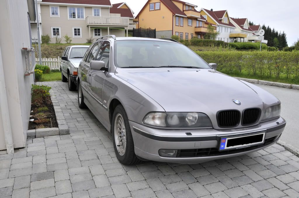

Det er dugg innenfor glasset på høyre framlykt. Åpenbart er det en lekkasje ett eller annet sted. Så spørsmålet er:
1. Hvordan fjerner jeg dugget?
2. Hvordan får jeg tettet lekkasjen?
Bilder:
http://i1234.photobucket.com/albums/ff4 ... BMW2-1.jpg (gammel bil bak)

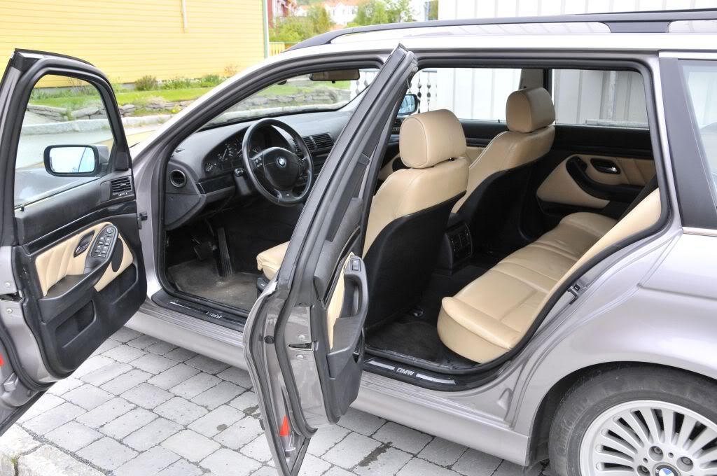

http://i1234.photobucket.com/albums/ff4 ... nterir.jpg (interiør, lyst skinn med svart dashbord og tepper :D )
