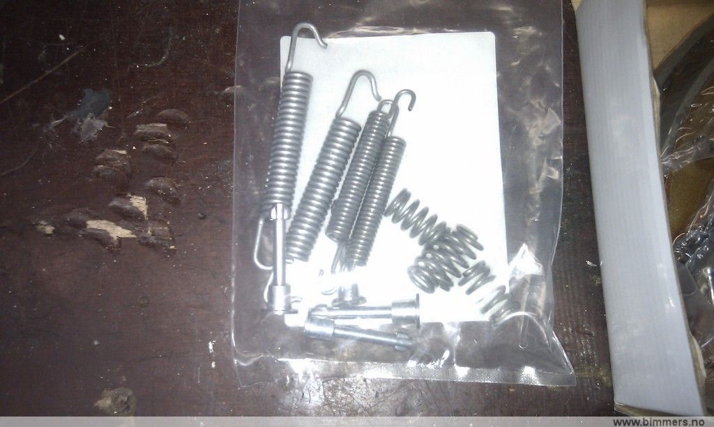

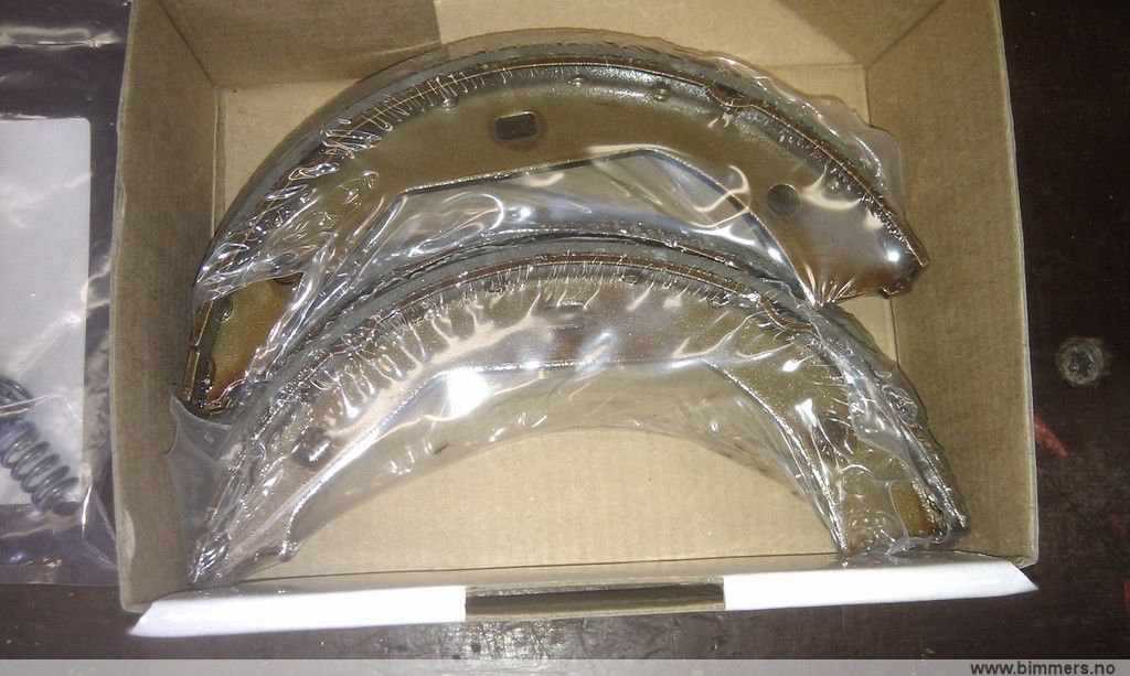

Og selvsagt nye bremsebånd og nytt fjærsett

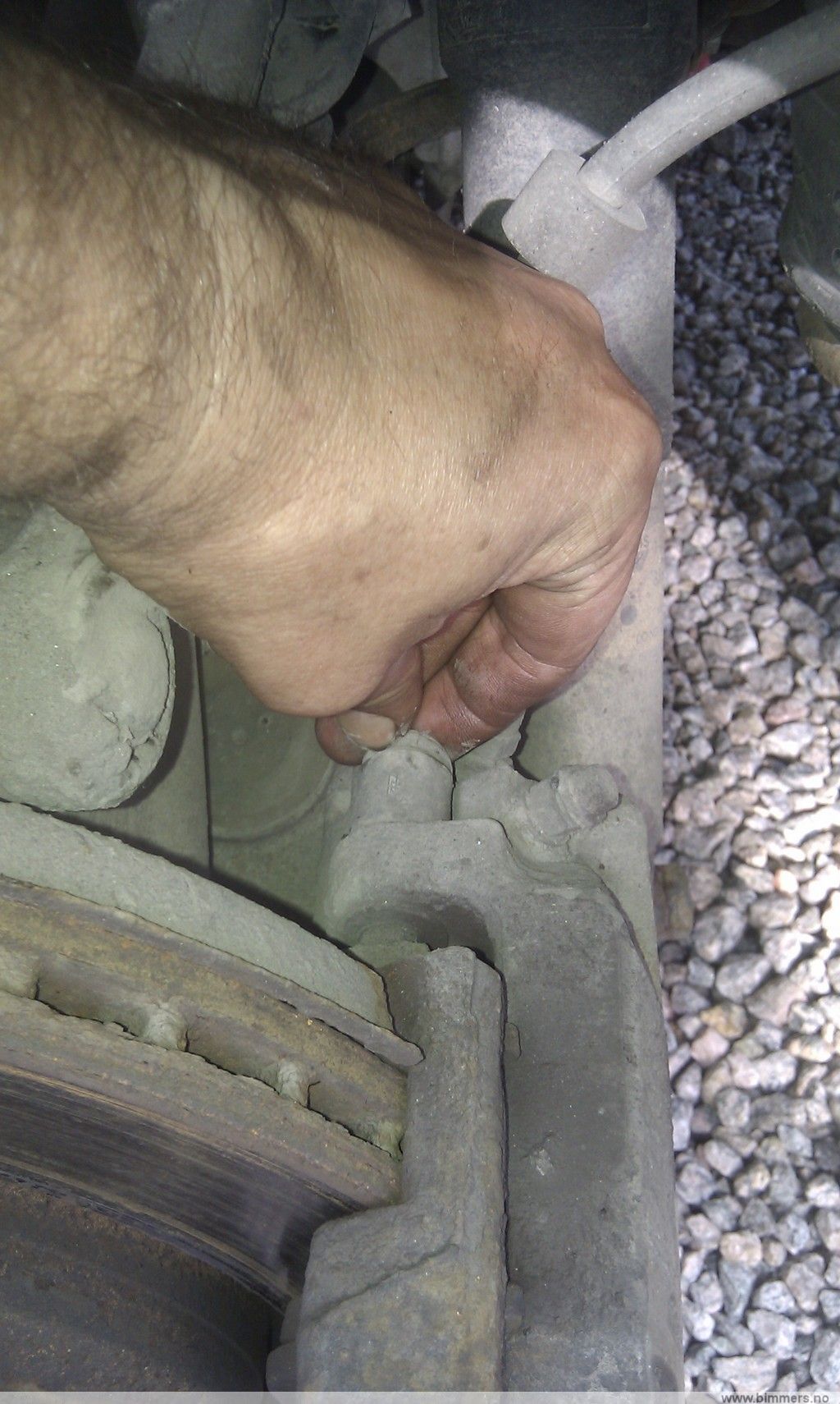

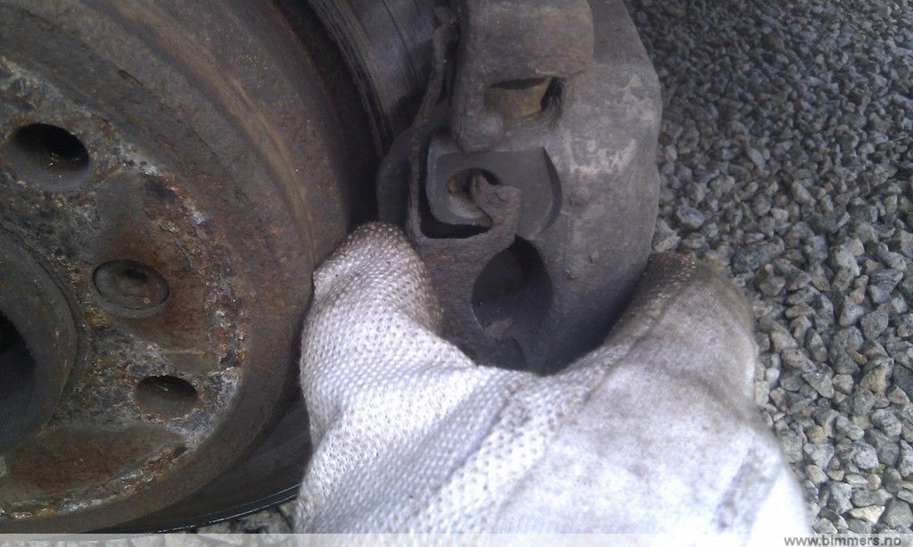

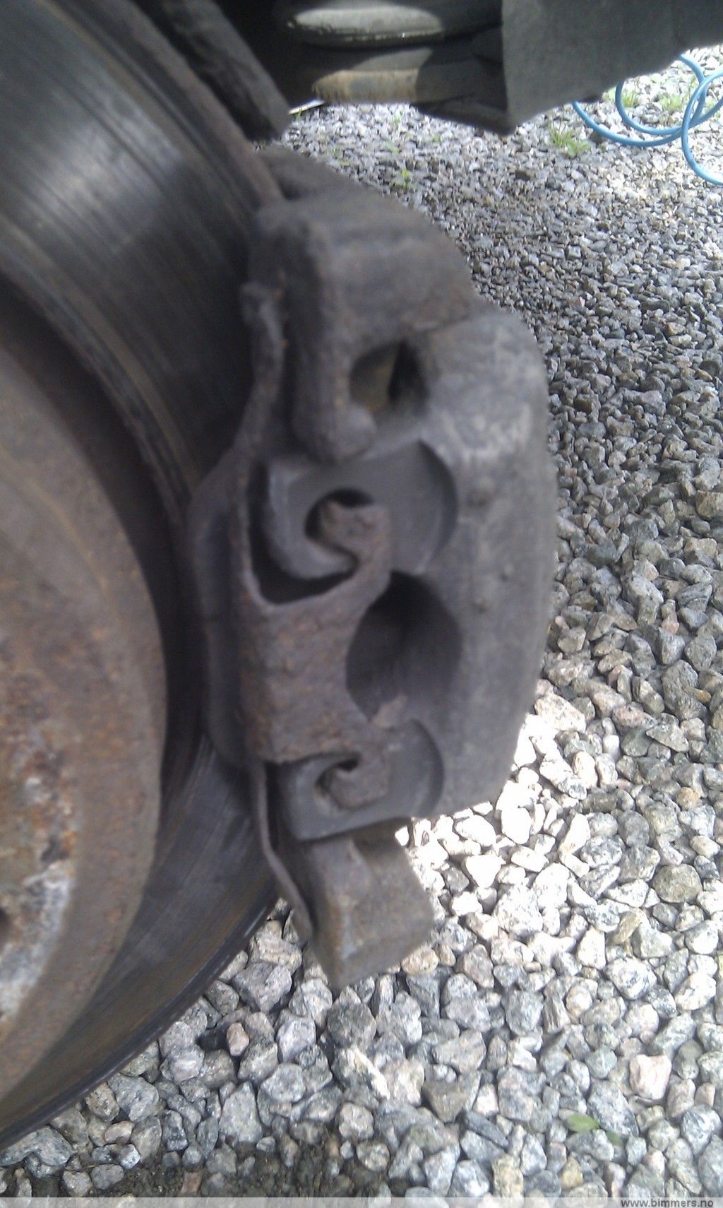

Først fjerner vi fjærbladet som står på kalypteren
Den fjernes ved at man klemmer den sammen og løfter den ut av sporet

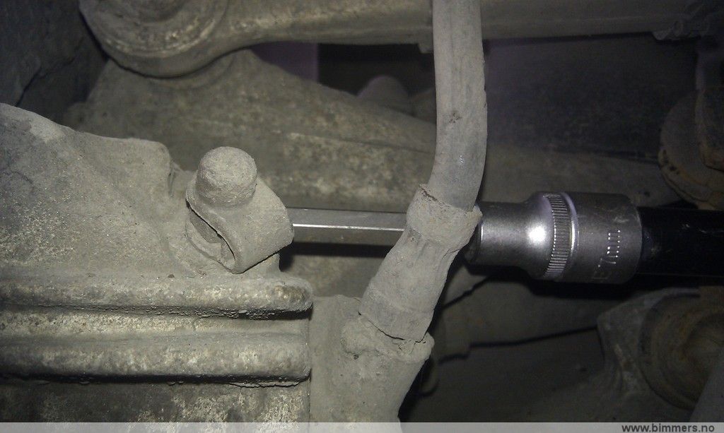

Deretter fjerner man gummiproppen som sitter utenpå skruen til Kalypter (Det er en på toppen og en i bunnen - i bakkant av kalypter

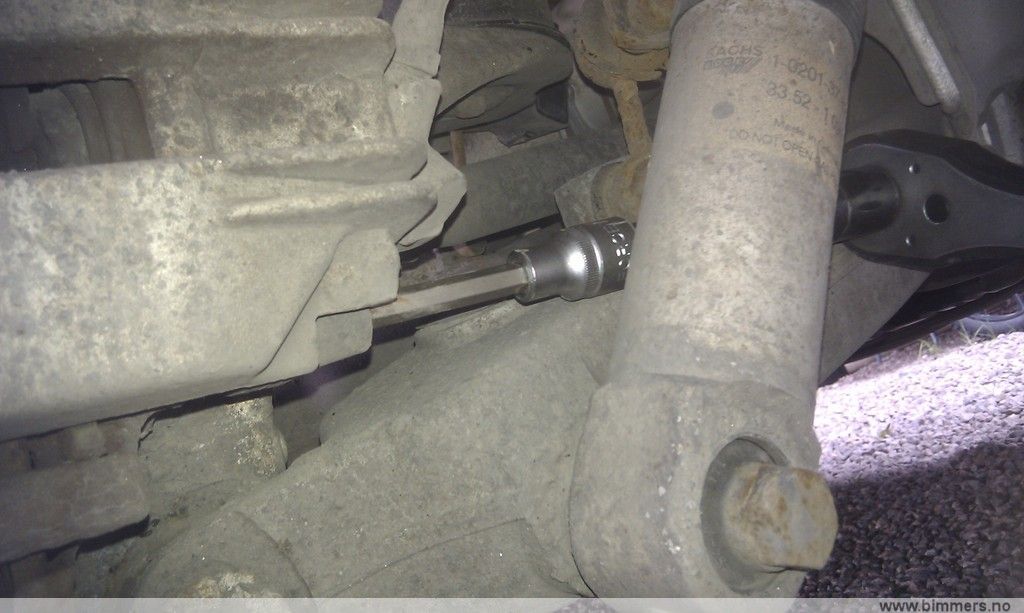

For å skru ut skruen benytter jeg en 7mm umbrako med skralleovergang og forlenger.
Skruen på topp skrues ut først

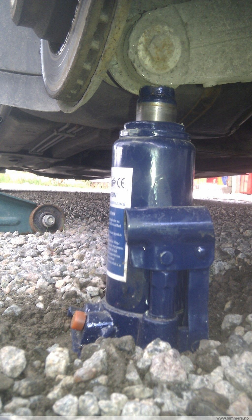

Sett så en sylinderjekk under opphenget og jekk denne opp slik at vinkelen til nederste umbrakoskrue endres slik at umbrakoen kan entre skruen
Da kommer man enkelt til nederste skruen

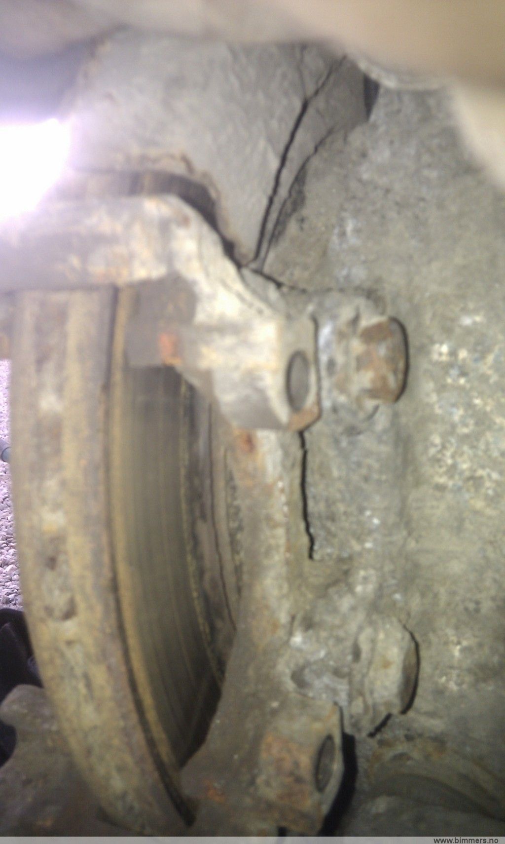

Så trekkes kalypter av skoen
Fjern så ytterste bremsekloss
Da skal det se slik ut etterpå, bare skoen står igjen
Skoen må også av... den er festet med 2 stk 17mm bolter

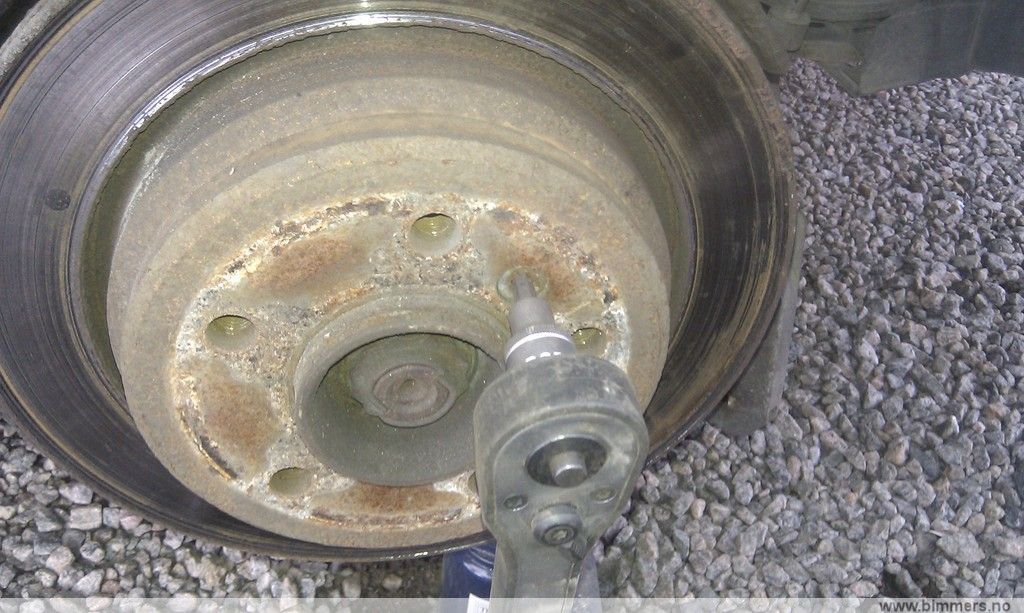

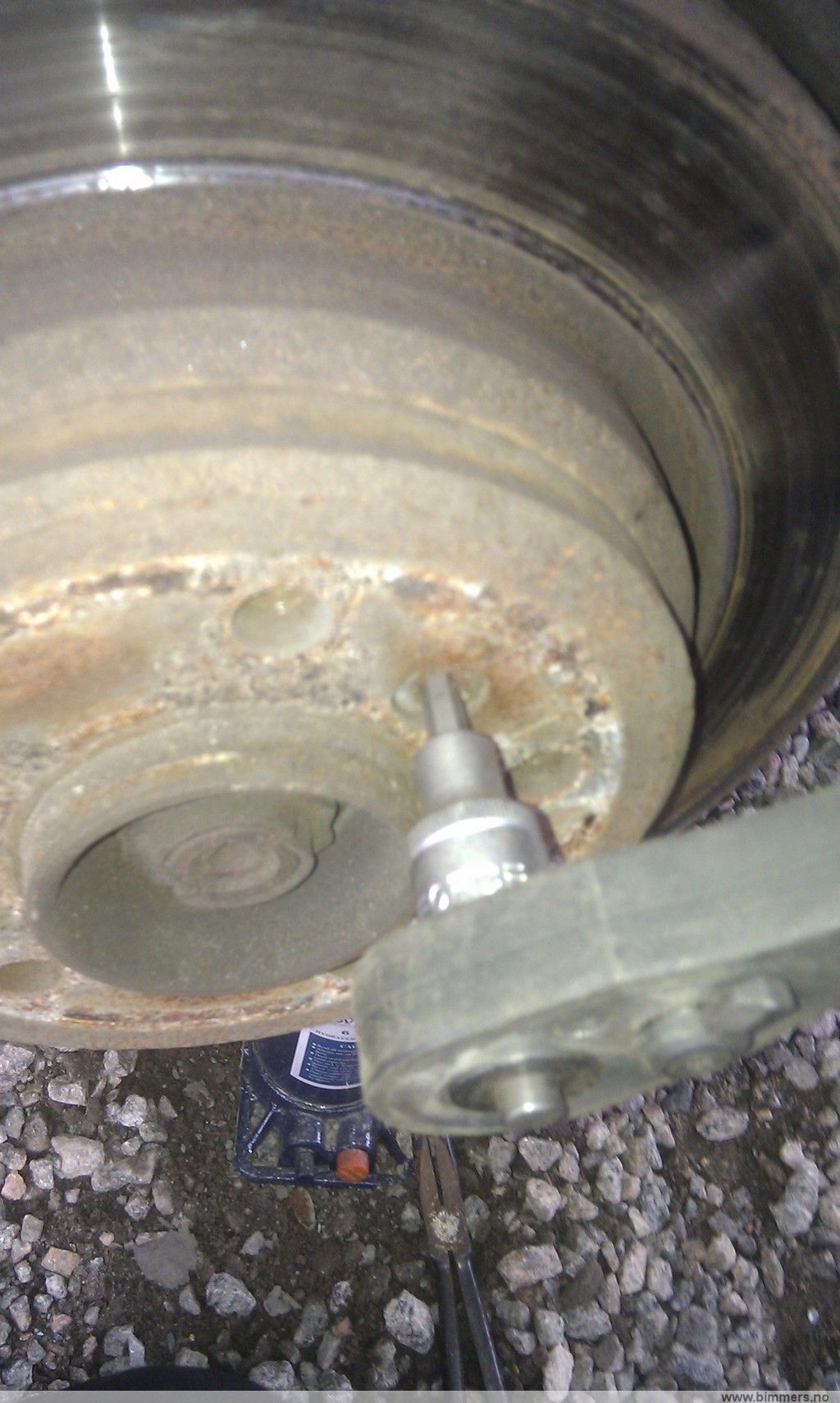

Når skoen er fjernet skrur du ut skruen som holder trommelen på plass.
Her benytter vi en 6mm umbrako

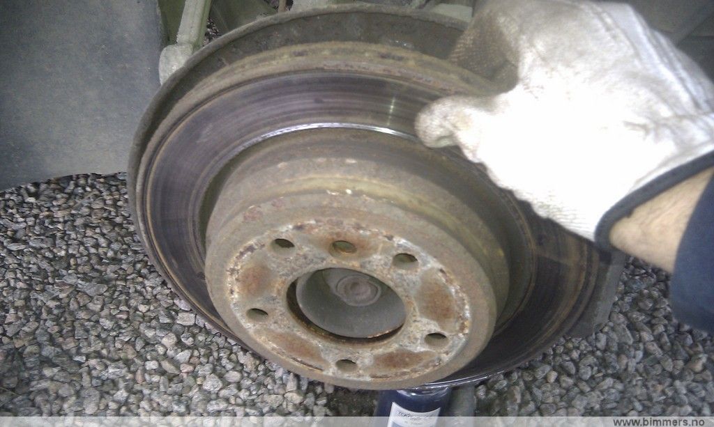

Og så løfter vi av trommel.
Det er mulig denne henger litt.. (NB! Husk å løsne håndbrekket)
Hvis den henger kan du knatte den litt med en hammer, eller benne litt med et skruejern.. den skal normalt løsne forholdvis enkelt.

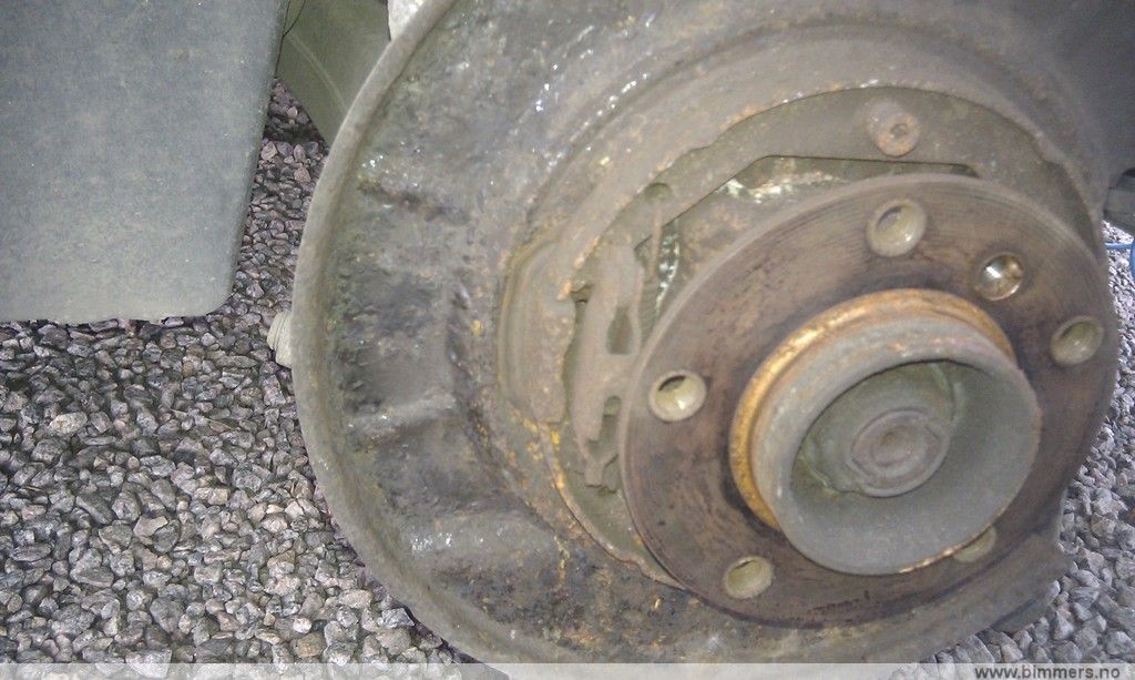

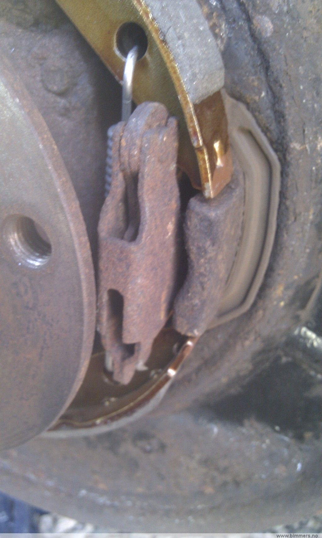

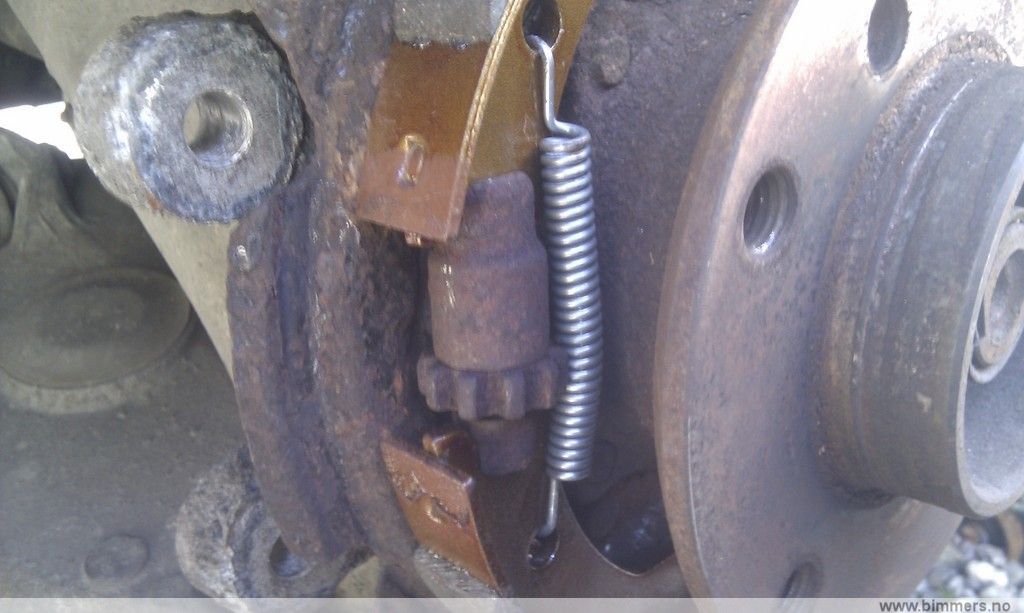

Da har vi fri tilgang til bremsebånda.
I motsetting til hva Haynes boka sier så står strammeskruen til bånda ut til siden istedet for rett ned... ikke så rart at jeg ikke klarte finne den før jeg tok av trommel

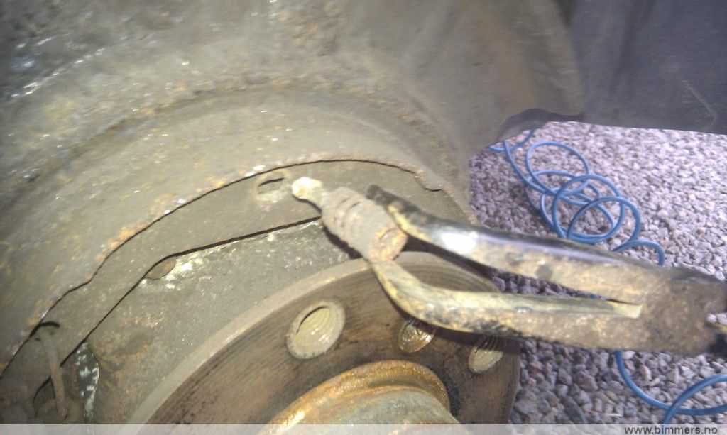

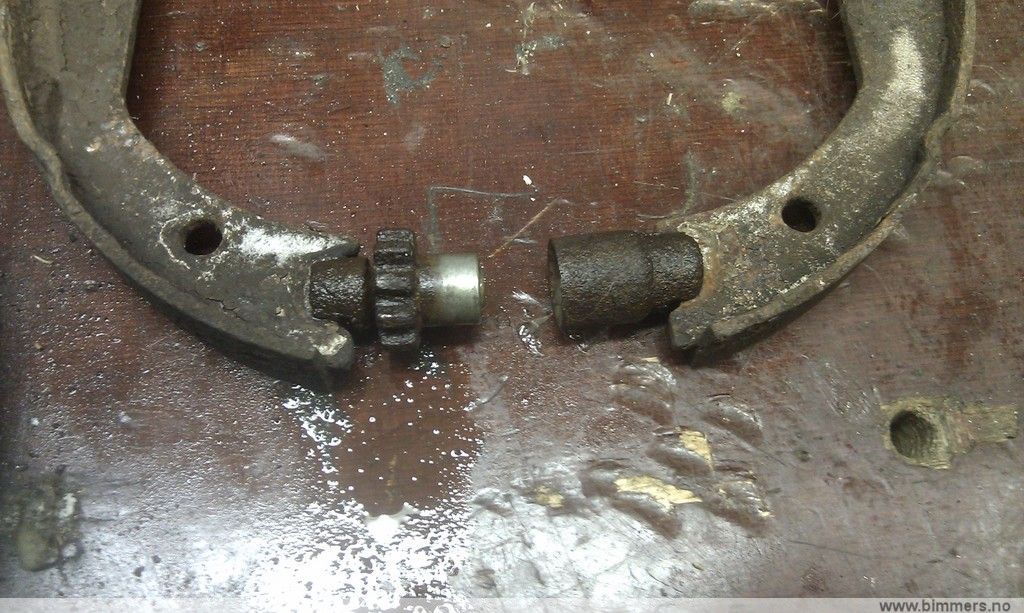

Ta av låsesplint ved å vri den 90' og trekk rett ut. Det står en på hvert bremsebånd
Strammeskruen må brukes på nytt og skal trekkes av de gamle bånda
Smør opp strammeskruen slik at det er lett å stramme bånda etter monteringen
Så settes nye bånd på plass og da benytter vi selvsagt nye fjærer og låsesplinter

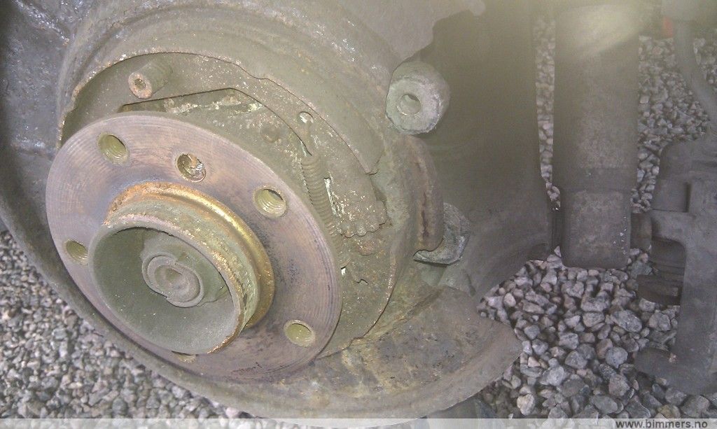

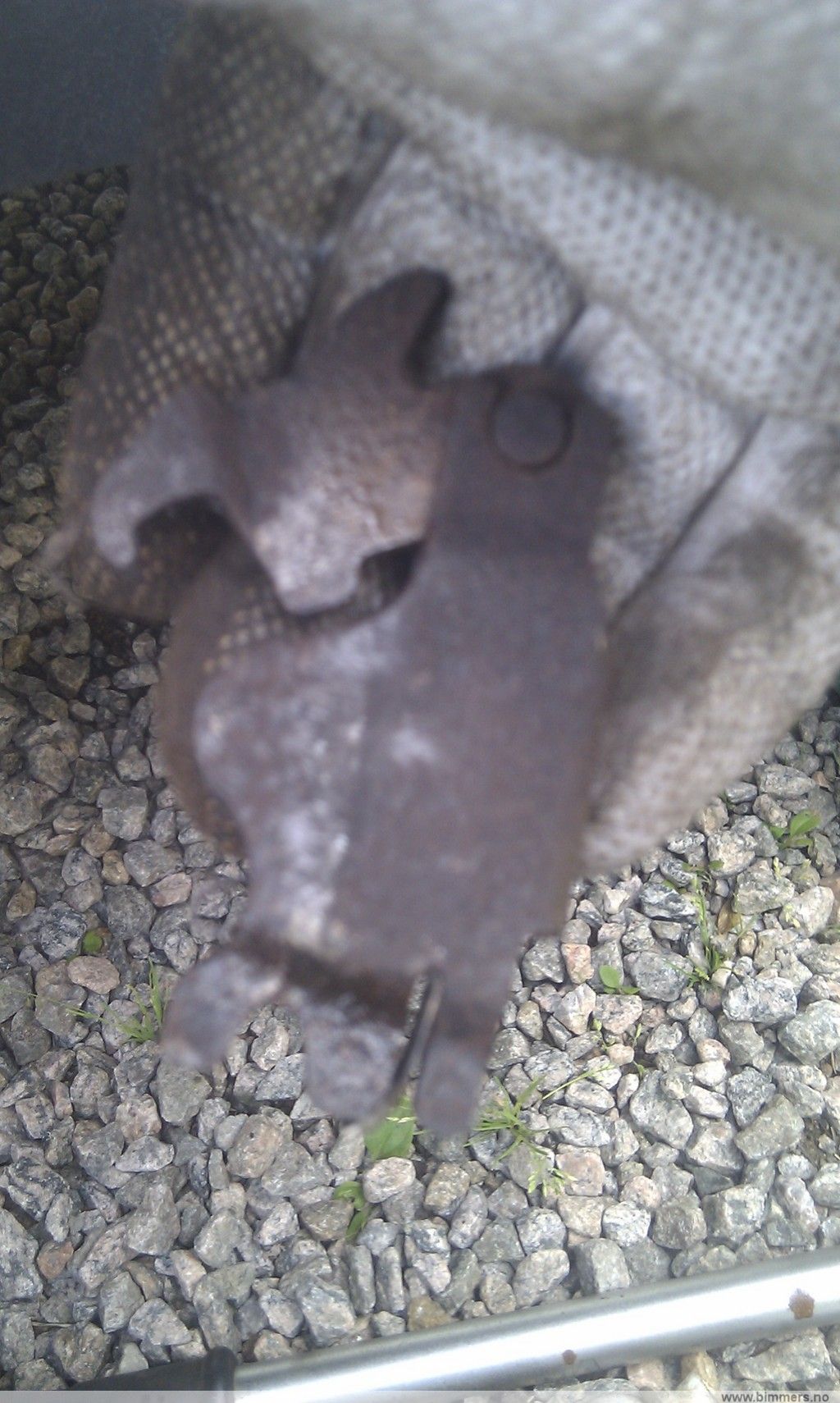

Hånbrekkinnsatsen hukes også på plass, denne kan også med fordel løsnes (den hukes rett av) og smøres opp litt.
Slik ser innsatsen ut.
Når innsatsen er fjernet ser man håndbrekkswairen.
Det kan være lurt å trekke opp håndbrekket for å se om wairen trekkes inn... og at du kan trekke den ut igjen når brekket løsnes igjen.... på min var ene wairen rustet fast så jeg må sannsynligvis bytte den ene wairen.

God DIY, men det er ikke nødvendig å demontere caliper slik du gjør her, man trenger bare å skru ut de to 17 mm boltene som holder den på plass og ta av hele i ett stykke, for så å henge den opp med ståltråd eller på annen måte unngå at vekten henger av i bremseslangen.
Jeg hadde også mye klatt med å få av skivene, da de ofte har en slitekant på innsiden og skoene "kommer ikke over" den. Hjelper selvfølgelig å skru strammeskruen helt til bunns først.
Jeg vurderte det dit hen at det faktisk er mer klabb å komme til de 17mm boltene med kalipter påmontert. Og da det er en en enkel 5min jobb å demontere kalipter først så valgte jeg det :)
....Hjelper selvfølgelig å skru strammeskruen helt til bunns først.
Meget godt poeng, spesielt når slitekanten er stor :)

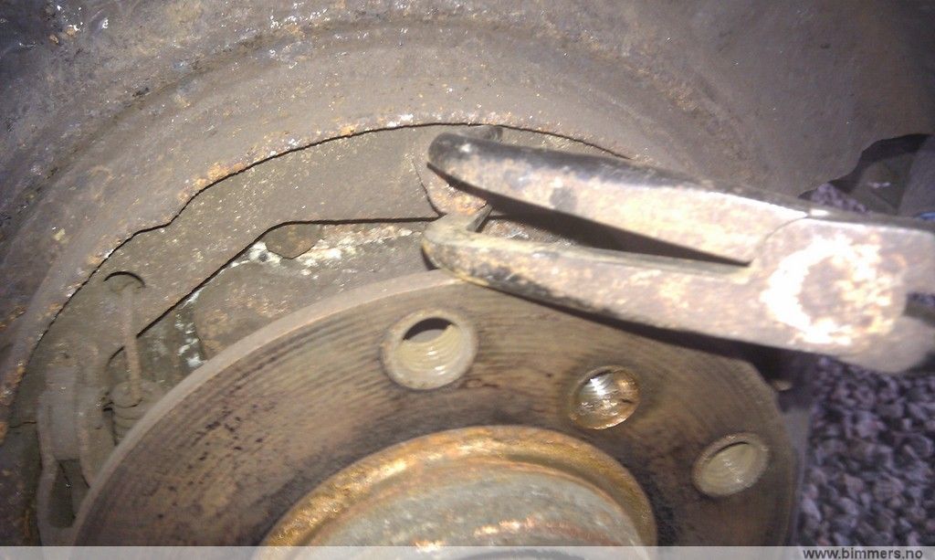

Er det tilgang til denne strammeskruen uten å ta av skiven?
Du tenker på strammingen til bremsebåndet?
Det kommer du til gjennom ene bolthullet på trommel etter å ha tatt av hjulet.
Dog er det forskjell fra modell til modell hvor denne strammeskruen står. Beste er nok å lyse inn og se om du klarer lokalisere den.
