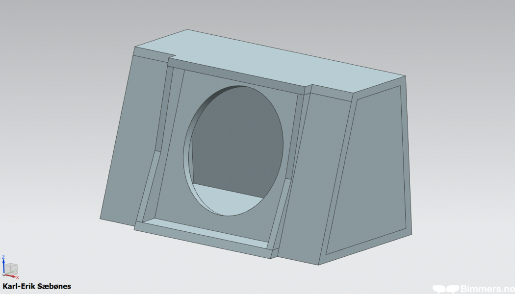

Kassen bygger jeg selv, av 19 mm MDF  22 mm MDF. Den blir lukket, 64 liter, og vil ta hele bredden og høyden av bagasjerommet, men vil ikke stikke lenger bak enn den kassen jeg har nå.
Slik ser mitt førsteutkast ut:
post-52827-0-31336800-1408369123_thumb.p

Har du tenkt å dobbellaminere 19mm eller bare enkle plater? 19mm kommer nok til å gi deg kraftig resonans, spessielt i en så stor bakvegg.
Skal være to avstivere mellom fram og bakvegg. En på hver side av elementet :) Bredden på kassen er 800 mm, høyden 450, så den er ikke så stor :)
Da stiller jo saken seg såklart annerledes :)
anbefaler alikevell 22mm mdf dersom du ikke har gått til anskaffelse av byggematerial enda, sqx15 har så pass høy sensivitet at det røsker nok overaskendes godt selv i lukka kasse.
Har til sammenligning ei 19mm mdf plate på ca 20x40cm jeg måtte benytte meg av pga mangel på 22mm når jeg bygde 32l lukka kasse til mitt gladen sql12. Selv om den er så pass liten, er det lett at den følger musikken når jeg legger håndflata på. Noe som klart ødelegger mye av sluttresultatet. Prisen på 19 og 22mm er ikke så stor, men det virker som den totale stivheten i ett kassebygg er vesentlig iforhold til hva man betaler.
Da skal jeg ta til meg det rådet og heller kjøpe 22 mm :) Når vi først er inne på det, hvor kjøper du MDF forresten? Er det kun Enerbygg som selger det i Ørsta/Volda? Noen rimeligere?
Etter mine erfaringer her i området er det somregel ingen som har, men dem skaffer somregel på ei uke.
Jeg kjøpte ei for ett år siden hos coop byggmix i volda, da mener jeg dem tok rundt 450,- Hørte med dem her for noen uker siden og da ble jeg tilbydd 650,- for 22mm, men da fikk jeg tak i to plater omtrent gratis på bruktmarkedet. Har du derimot kjentfolk i møbelindustrien er det nok vesentlig billigere der, vet en del har kjøpt direkte fra Øyehaug i Ørsta.
Dyrøy hadde 21 mm på lager. 320 kr per plate (120x220).
For å kompansere for tykkere plate, og for å få litt mer volum (70 liter), ble frontplaten flyttet fremover på hver side av subwooferen.
