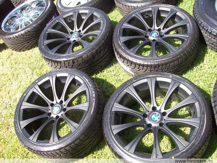

Walkabout Skrevet August 15, 2011 Skrevet August 15, 2011 Hei! Beklager å måtte starte en ny tråd, mulig det finnes noe i søkefeltet, men fant det ikke. Jeg holder på å by på noen felger med dekk fra USA så håper noen kan hjelpe meg litt fort. Det er 8.5x19" foran og 9.5x19" bak, med 245/35-19 og 275/30-19. Har noen erfaring med å kjøre på dette eller noe lignende, og hvordan er det med denne såkalte sporingen? Kjører på 245/40-18 nå og synes det er veldig greit, har ingen problemer med sporing. Gjelder forresten en E60. Takker så mye for alle innspill og tips
PenguiN- Skrevet August 15, 2011 Skrevet August 15, 2011 E60 takler den dimmensjonen du nevner UTEN problemer. Jeg har 285x25x20 bak f.eks og bilen sporer ikke nevneverdig på min E61! PS: felgene du byr på er jo helt "vanlige" felger..hvorfor kjøpe dette fra USA ? Sjekk finn.no...ligger mange flotte brukte / Nye sett der..
Walkabout Skrevet August 15, 2011 Forfatter Skrevet August 15, 2011 Flott, takk for svar! Det er fordi pulverlakk i Norge koster en del (rundt 4000 kroner, siden jeg vil ha de svarte) og det da kommer i tillegg til felg og dekk. Totalt vil dette settet komme på under 15.000 med dekk, inkludert frakt og mva. Synes det virker som en OK pris Har sjekket finn.no, og det virker vanskelig å finne 19" M5 look-felger som er bredere bak enn foran
StigJ Skrevet August 15, 2011 Skrevet August 15, 2011 Jeg vil si at dekkmerke/type har mer å si på sporing enn størrelse og bredde. Mine 17" med 225/45 Kumho MX og de originale 18" med 225/40 og 255/35 Bridgestone Potenza RFT sporet mer enn nesten utslitte 235/35 og 255/30-19 Yokohama Advan Sport på Z4en. Og nå med 235/35 og 265/30 Michelin PSS sporer det så og si ingenting.
