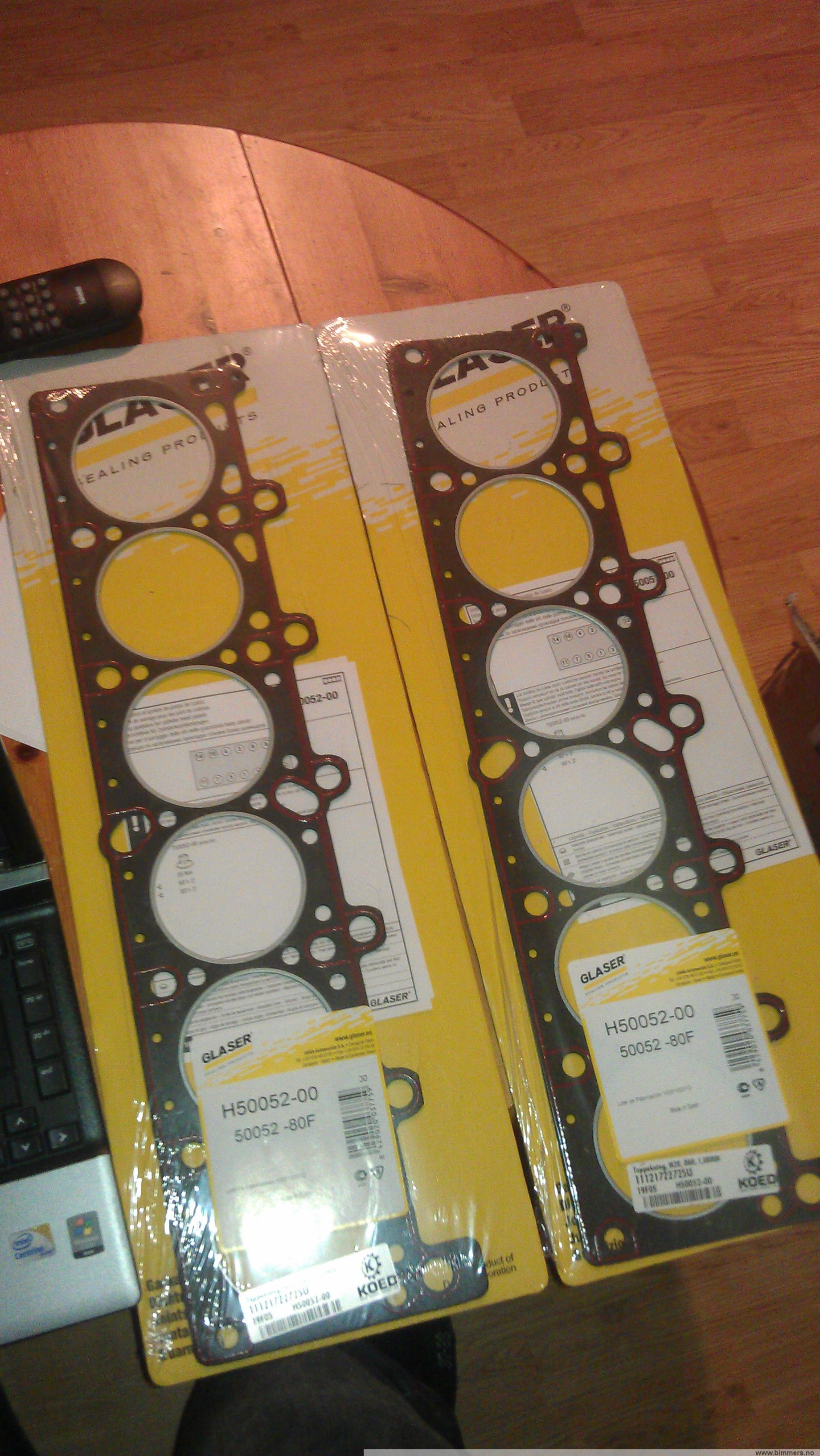

martinwenberg Skrevet Januar 3, 2012 Forfatter Skrevet Januar 3, 2012 Kan legge MS'en litt bak oss nå Var å henta toppakningene idag, så blir vell å montere dem så fort jeg får bilen inn i garasjen Imens jeg bytter skulle jeg borre noe hull i innsuget for å hente vakum til turbotrykksmåleren og slikt. Er det såppas tjukt i godset at jeg kan gjenge om eller må jeg tig-sveise?
Morty999 Skrevet Januar 3, 2012 Skrevet Januar 3, 2012 bruk for guds skyld bare en! og ta vare på den andre til neste gang den ryker.
ehrnst Skrevet Januar 3, 2012 Skrevet Januar 3, 2012 facelift M20 med doble pakninger? nei, nei... Faren for at dette kommer til å lekke osv er stor, samtidig så vil du få unødvendig lav komp. i forhold til satsningen din, ca 7,6 om du ikke planer toppen, og pakningene er av orginal tykkelse
martinwenberg Skrevet Januar 3, 2012 Forfatter Skrevet Januar 3, 2012 bruk for guds skyld bare en! og ta vare på den andre til neste gang den ryker. Okei, skal bruke bare en Men da trenger jeg jo ikke å bytte, for den jeg bruker nå er ikke gåen.
martinwenberg Skrevet Januar 3, 2012 Forfatter Skrevet Januar 3, 2012 facelift M20 med doble pakninger? nei, nei...Faren for at dette kommer til å lekke osv er stor, samtidig så vil du få unødvendig lav komp. i forhold til satsningen din, ca 7,6 om du ikke planer toppen, og pakningene er av orginal tykkelse Okei skal bruke en En pakning er 1.88mm, så blir litt over 3mm hvis jeg slenger på begge, kan tenke meg at det blir litt my ja. Er også kjekt å ha en liggende. Hadde begynt å demontere nå, men trenger jo ikke det da siden den som står på nå funker
Kristov Skrevet Januar 3, 2012 Skrevet Januar 3, 2012 facelift M20 med doble pakninger? nei, nei...Faren for at dette kommer til å lekke osv er stor, samtidig så vil du få unødvendig lav komp. i forhold til satsningen din, ca 7,6 om du ikke planer toppen, og pakningene er av orginal tykkelse Okei skal bruke en En pakning er 1.88mm, så blir litt over 3mm hvis jeg slenger på begge, kan tenke meg at det blir litt my ja. Er også kjekt å ha en liggende. Hadde begynt å demontere nå, men trenger jo ikke det da siden den som står på nå funker Bare å kjøre videre med urørt motor da den har 8.8:1 komp originalt. Det funker fint til 1 bar+ med riktig mapping av MS'et. Vil anbefale å investere i ARP-bolter når pakningen ryker og du må bytte.
