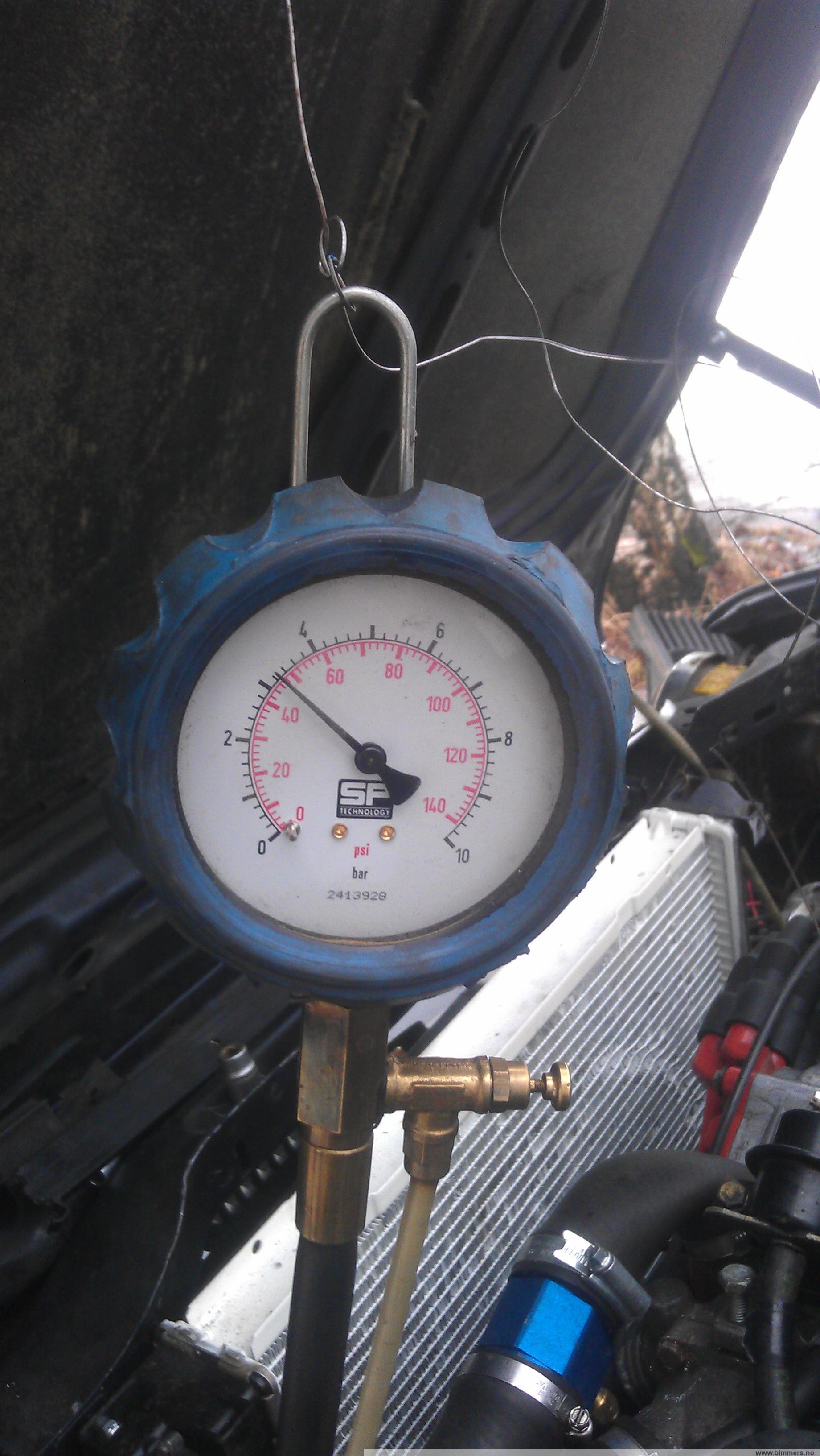

martinwenberg Skrevet Mars 22, 2012 Forfatter Skrevet Mars 22, 2012 Fikk lånt meg en bensintrykks måler idag. Så kobla den til å starta bilen. Den skulle vise 2.5bar, men den viste 3 bar på tomgang. Og 4 bar når den dreiv å kutta. Får den for mye bensin da eller? Kanskje det er det som er feilen, at den bare drukner? Dette er når jeg gir gass, altså når den kutter og tomgang
Morty999 Skrevet Mars 22, 2012 Skrevet Mars 22, 2012 det er for mye, men er ikke for mye til att den skal smelle og slikt den holder på.
martinwenberg Skrevet Mars 22, 2012 Forfatter Skrevet Mars 22, 2012 Vill egentlig si at det er dette som er feilen. Kan ikke tro at det lar seg gjøre å drukne motoren med for mye bensin. Når jeg har hatt bilen i gang ei stund, og prøver å starte den igjen. Så må jeg gi full gass og turne motoren ei stund. Begynner å tenne litt i begynnelsen, og plutselig bare mer og mer til den starter. Så det er vell et symptom på at den er full av bensin, og at jeg har for mye trykk på bare 1500rpm? For tviler sterkt på at den skal ha 4 bar trykk på 1500rpm.
kimf Skrevet Mars 22, 2012 Skrevet Mars 22, 2012 Fikk du ikke med justerbar bensinstrykksregulator i det turbo kittet ?
integrale8v / ELS Tuning Skrevet Mars 22, 2012 Skrevet Mars 22, 2012 Har du testet med nytt fordelerlokk og rotor? Som Kristov sier, ikke bry deg med å feilsøke noe mere før du har bytta fordelerlokk.
martinwenberg Skrevet Mars 22, 2012 Forfatter Skrevet Mars 22, 2012 Fikk du ikke med justerbar bensinstrykksregulator i det turbo kittet ? Fulgte ikke med justerbar bensintrykksregulator nei.
