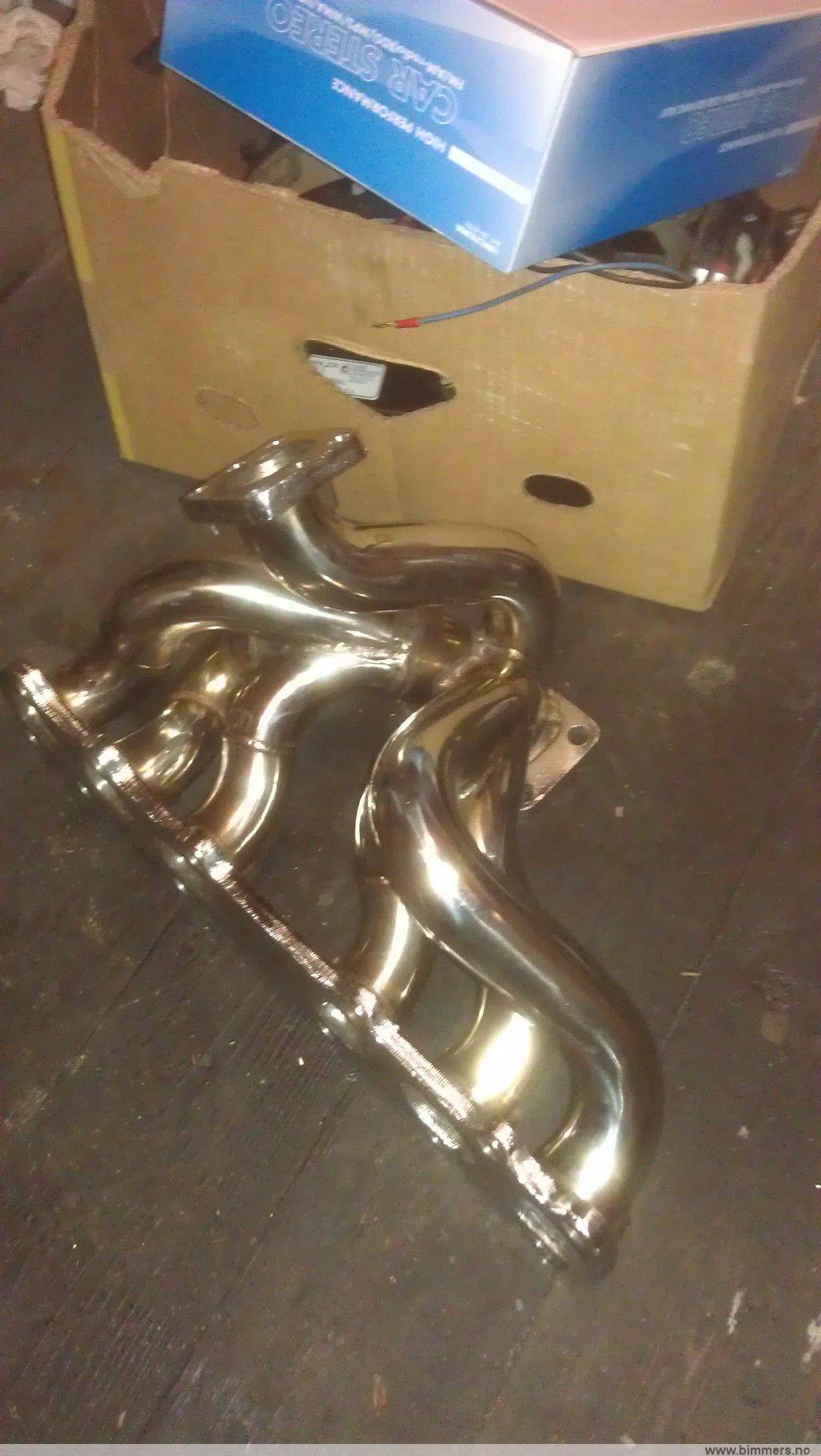

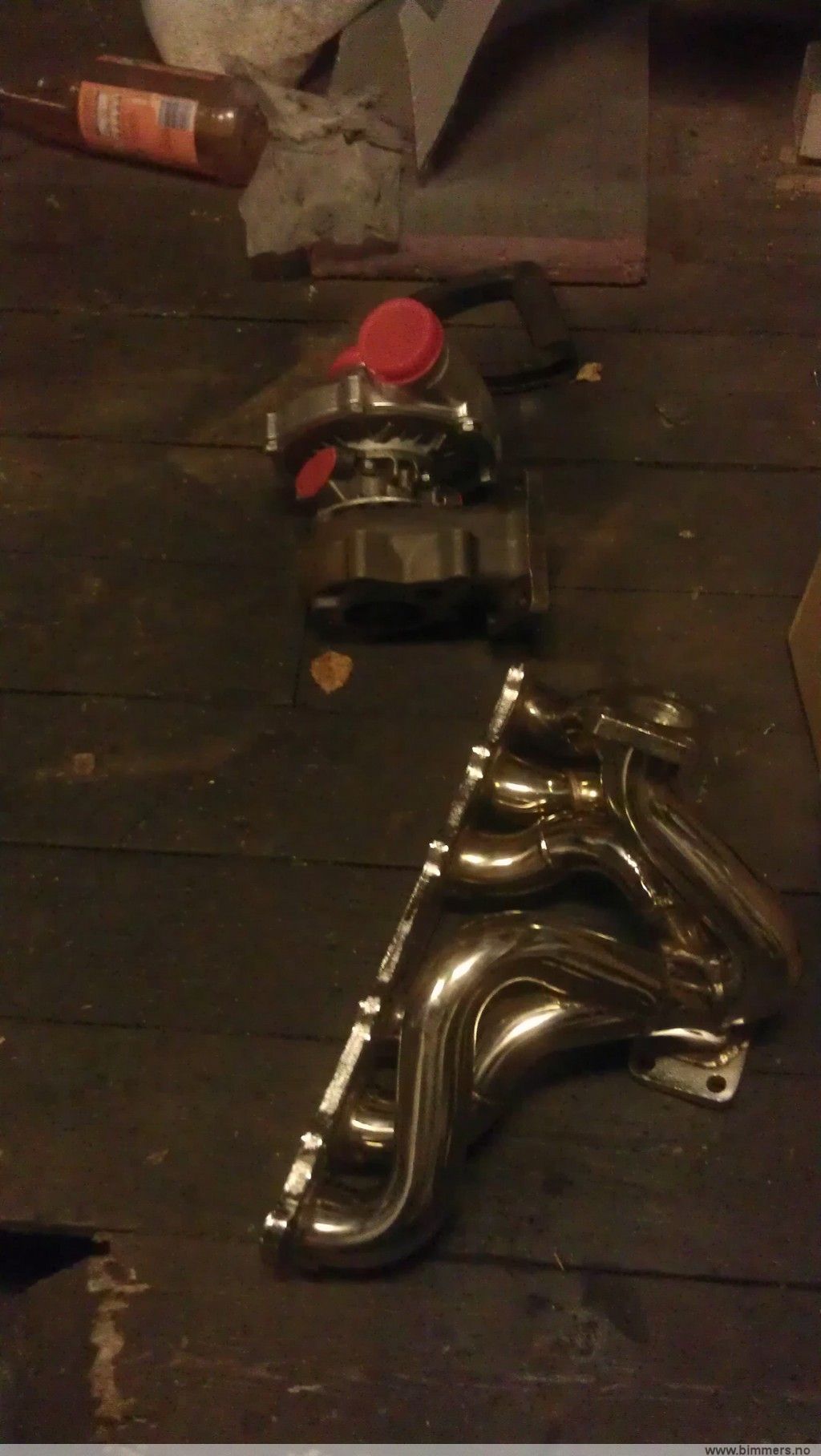

martinwenberg Skrevet Oktober 2, 2011 Forfatter Skrevet Oktober 2, 2011 Må vell slenge ut noen bilder av turboen og grenrøret. Flere som sier at sveisene ikke holder så skal bruke miggen å gå over litt her og der Slenger også ut et bilde av bilen.
martinwenberg Skrevet Oktober 3, 2011 Forfatter Skrevet Oktober 3, 2011 Fikk nettopp vite at grenrøret ikke passer. Det er for kort så det er 1 sylinder som står fri. Noen som veit hvor jeg kan få tak i et grenrør som passer?? Er altså en m20b20. Takker for svar!
