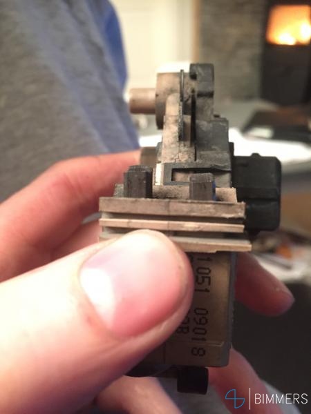

Heihå
1999 520ia touring (med nytt batteri type 2-3 mnd gammet)
Sliter med lav ladespenning på bilen type 11-12 volt med motor igang og 0 kraft uttak. (lys ect)
Spenningen øker marginalt når man øker rpm, men er fortsatt langt ifra å tilføre batteriet strøm.
Er Valeo dynamo på bilen, har demontert spenningsregulator og børster.
Kan dette være synderen utifra slitasje / ugjevn slitasje?
Kjøpte bilen igår :crazy:
Edit: fett/olje på drivreim var grunn til lav ladespenning. reima spannt rett å slett på dynamoen.
Mest sansynlig pga bytte av slange på servosysem nå i senere tid.
post-63828-0-46397800-1452190212_thumb.j
post-63828-0-54339200-1452190220_thumb.j
