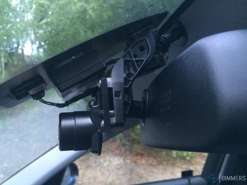

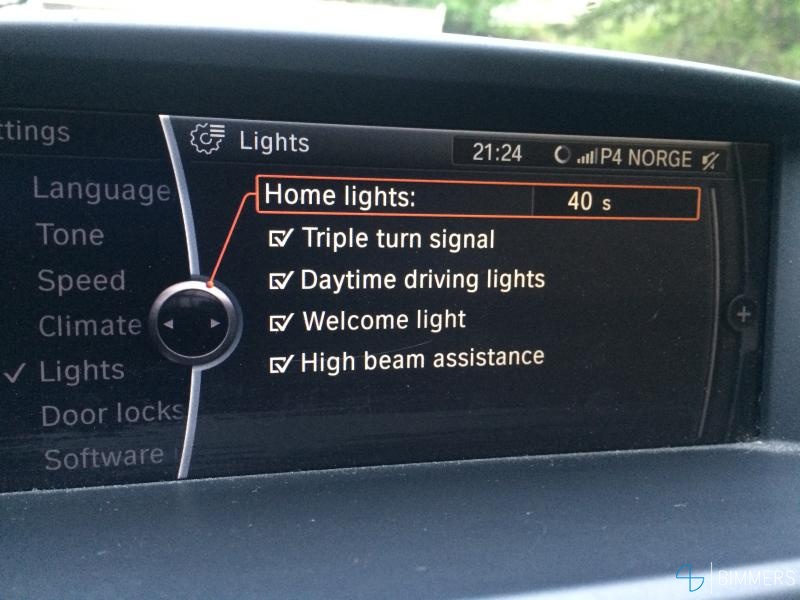

bjorneoen Skrevet Juni 19, 2015 Forfatter Skrevet Juni 19, 2015 (endret) Da var FLA - Fjernlysassistanse (High-beam assistance) på plass Siden 1 serien med unntak av E82, er blant de få BMWene sammen med E93 som har antennemotakeren for nøkkelen i det innvendige speilet, og det i tillegg var vanskelig å finne et innvendig speil med fjernlysassistanse for E87 faceliften, så kjøpte jeg derfor et speil for 3 serien som ikke hadde denne antenna. Derfor måtte speilet demonteres, og antennen fra mitt originale speil uten automatisk dimming ble flytta over med tilhørende ledninger. Alt ble deretter kobla sammen igjen, bilen ble kodet med utstyrskode $5AC, og dermed dukker FLA modulen opp i modulkartet i Rheingold, og automatisk fjernlysassistanse var på plass Har ikke fått testa ordentlig hvordan det funker enda pga at det er så lyst ute om dagen.. For at det skal fungere, så må bilen være i bevegelse (viss hastighet), og det må være så mørkt at nærlysene er slått på med automatiske lys, og så aktiverer jeg fjernlysassistansen ved å "slå" på fjernlyset med spaken, og da dukker et fjernlyssymbol med en "A" på i BC displayet som viser at fjernlysassistansen er aktivert. Fjernlys skal deretter skru seg automatisk av og på avhengig av trafikk, og lysforhold. Om jeg da slår på fjernlys en gang til så deaktiveres dette, og jeg kan manuelt bruke fjernlyset igjen om jeg vil det Slik ble det endelige resultatet: Og her kommet et drøss med bilder fra montering: Endret Juni 19, 2015 av bjorneoen

bjorneoen Skrevet Juni 20, 2015 Forfatter Skrevet Juni 20, 2015 (endret) Takk! En DIY kan jeg få til, relativt fort gjort sett bort ifra flytting av antenna, dersom alle ledninger er på plass i kontakten fra takmodulen Skal se hva jeg får til!Var ufattelig deilig med nytt speil, mye større og bredere fikk testa fjernlysassistansen i går, funka akkurat som det skulle, går på ved hastighet over 40 km/h og slår seg av i forhold til lysforhold eller om hastigheten går under 30 Video av hvordan det funka! Har litt høye nærlys så forskjellen fra nær til fjern er ikke så stor.https://youtu.be/PXelC37cC58 Endret Juni 30, 2015 av bjorneoen

bjorneoen Skrevet Juni 20, 2015 Forfatter Skrevet Juni 20, 2015 TØFT! Hvor mye måtte du ut med for dette opplegget? På min E82 så skal det alså være å bare bytte direkte over og kode siden den ikke har antenne i speilet som du sier? Måtte ut med ca 900kr for speilet på ebay + 5-10kr for pinner til kontakten i tak modulen Ja, ifølge delesider så har ikke E82 antenne til nøkkelen i speilet, og det skal dermed være å bytte speilet, legge opp 2 can-bus ledninger til fjernlysassistanse kontakten fra takmodulen, og så kode. Du har innvendig speil som er automatisk avblendbart? Hvis ikke, så må ledninger for dette også legges opp fra takmodul til speilkontakten. Har selv gjort dette når jeg ettermonterte auto dimbart speil første gangen, og det også er veldig fort gjort
