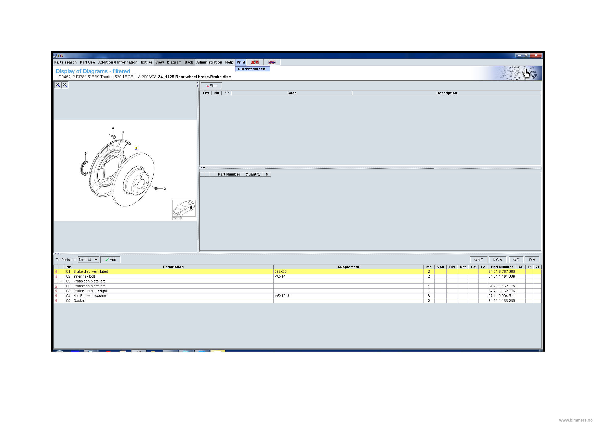

Lars89 Skrevet April 8, 2012 Skrevet April 8, 2012 Du skal ha 324x30 foran og 298x20 bak http://bmwfans.info/parts/catalog/E39/T ... rake_disc/ http://bmwfans.info/parts/catalog/E39/T ... rake_disc/

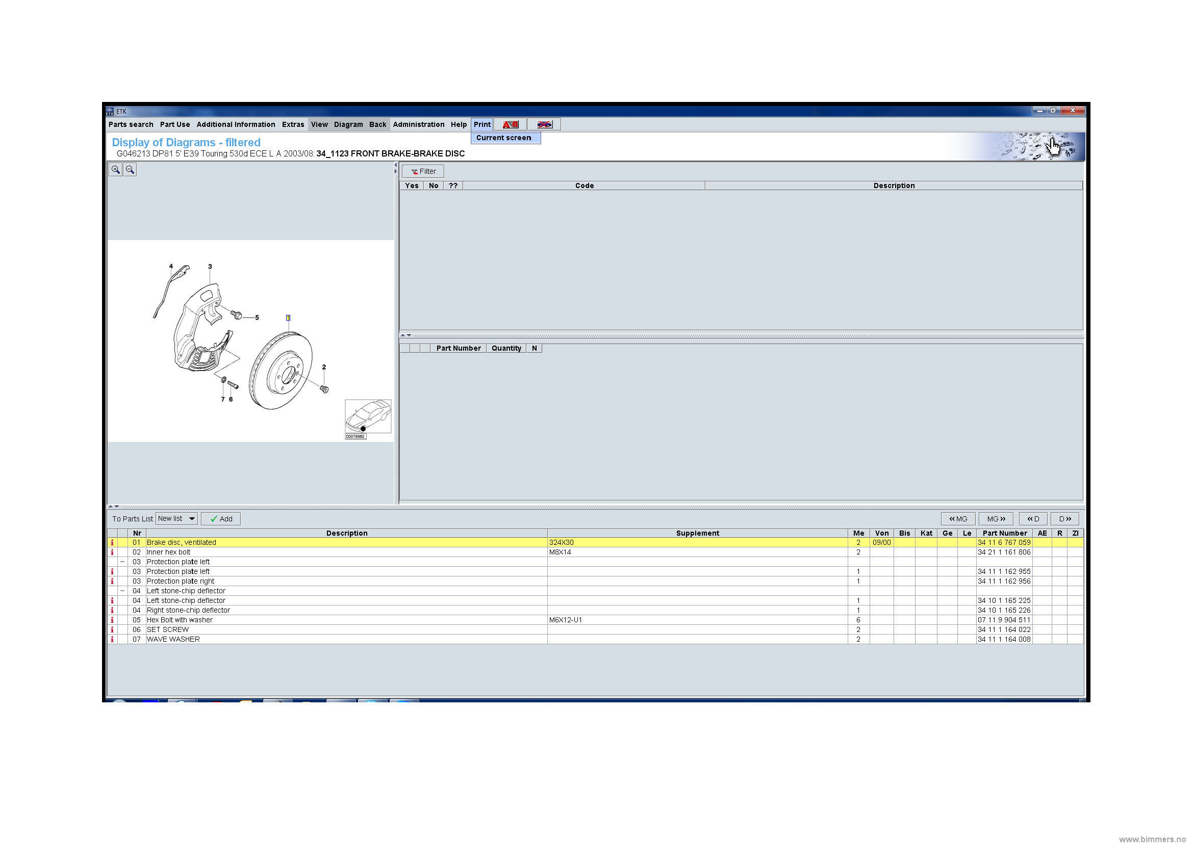

mudbug Skrevet April 8, 2012 Skrevet April 8, 2012 Du skal ha 324x30 foran og 298x20 bak http://bmwfans.info/parts/catalog/E39/T ... rake_disc/ http://bmwfans.info/parts/catalog/E39/T ... rake_disc/ Ja, jeg har funnet ut det, men som sagt når jeg måler så er dem bare ca 300x30 Her er fra ETK-program. Ser på gulefelt. Klikk zoom to ganger
Alpejohn Skrevet April 8, 2012 Forfatter Skrevet April 8, 2012 Det kan de ikke være. Finnes en annen type bremseskive til E39. Den er 296x22mm. http://bmwfans.info/parts/catalog/34116767061/ Som du ser satt den på 530d fram til 9/2000. Din bil fra 03 SKAL ikke ha denne skiva. Mål igjen Hm.. Ja det stemmer nok, men er ikke det veldig store bremser? Får ikke til og måle bedre, må ha av felgen for og være helt sikker. Ja det stemmer nok mudbug Men har brukt 16" felger på vinter nå, en kompis mente det ikke skulle gå and å ha 16" på så store skiver.. På v70awd'en jeg hadde sto der 320 skiver, med AP racing kalipere, der tok det nesten borti med 17" felger Men har jo brukt 16" så det går vertfall. Men tror det var ganske trangt da..
