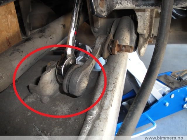

Er det ett vanlig problem at festet til stabstaget løsner bak på E39?
Tenker da på der hvor det er sveiset fast til bærebroa, sitter ett lite stag i det som går til stabstaget (Krengestaget) og er bærebroene av aluminium?
Er ikke de der som er problemet, problemet er der hvor de små stagene er festet til bærebroen, der er nemlig sveisen løsnet.
Har fått sveiset og forsterket festet nå, da ryker det nok på andre siden også snart.
Så til de som har tenkt å montere forsterket stag fra Eibach eller lignende, ta å forsterk disse festene med engang så slipper dere at de ryker.
