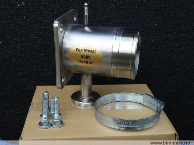

Bilen ble bedre uten EGR ja. Kjenner at den puster lettere på lave og middels turtall og har merkbart bedre respons. Det endte med at jeg skrudde ut hele EGR ventilen og erstatta den med en EGR Bypass. Ventilen var ikke noe særlig nedsota men nå er det nå uansett full flow. Ser at den bruker noen ekstra minutter på å oppnå driftstemperatur.

Vi har også egr bypass i aluminium om noen skulle trenge dette.

Uansett så åpna jeg nippelen på EGR ventilen igjen. Denne hadde jeg tapet igjen, er EGR avhengig av å puste gjennom nippel for å stenge skikkelig? Så tok jeg bilen på en skikkelig hard tur opp til Haukelifjell (Fra Haugesund) og hjem igjen totalt ca 40 mil. Det ble en helt annen bil etter det men jeg hadde liggende denne Bypassen så jeg satte nå den på for sikkerhets skyld i tilfelle EGR ikke lukket skikkelig og dermed laget litt Turbolag? Synes liksom det ble hakket bedre med bypass en med å bare fjerne vacumslange.
