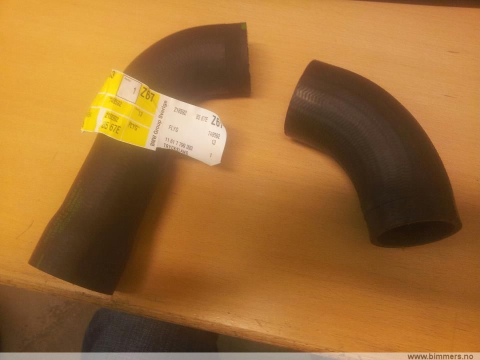

SiohZ Skrevet November 30, 2012 Forfatter Skrevet November 30, 2012 her er foresten bilder av di nye trykkslangene. og di var ikke billige nei. 1371,- for begge 2. nå skal d da sies at jeg bestilte dem igjennom bmw i tromsø siden jeg trengte delene fort. men alikavell! di er nå ikke belagt med gull akkurat.

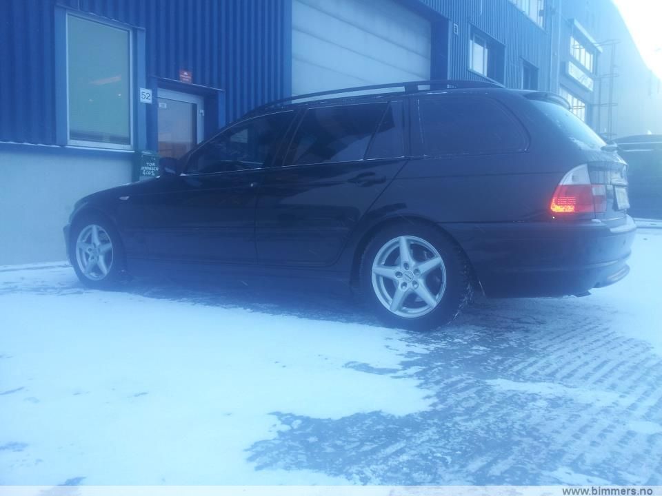

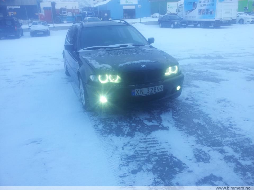

SiohZ Skrevet Mars 11, 2013 Forfatter Skrevet Mars 11, 2013 bilen med vinter felger. angeleyes i LED og LED 30W i grøftelys lysene ser noe grønne ut på bildet. men er cool white som passer perfekt med xenon fargekoden.
