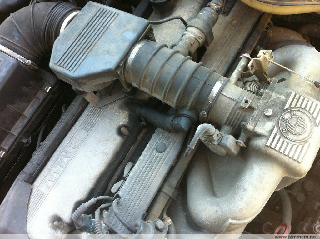

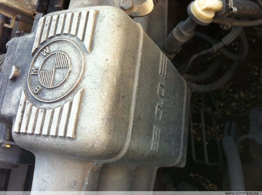

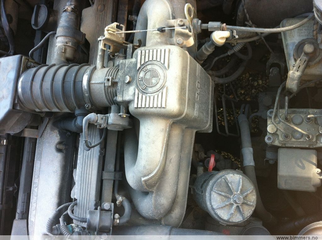

Bare sleng opp bilde av hele motoren du. Lett å se forskjell på de forskjellige seriene.
Både E38, E39, E38, E46 og Z3 kom med 2,8 24v.
Hvis denne er blitt solgt som en 528 med 24V motor har du vel rett og slett blitt lurt, for det der er jo som Lars89 sier en gammel M30.
Den motoren ble levert i e34, og har en effekt på 188hk.

Eneste E34 som kom i 530i var vel på nittitallet og var en V8? Trodde kun du fikk M30 i E34 som 535i jeg? Har jeg misset noe nå tro ?
Jeg har for meg at den m30b30 oftest var å se i E32 7serie ?
Fra 88 til 90 kom 530i med m30b30 :wink:
