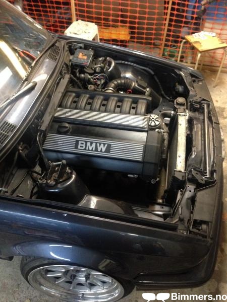

Holder på å bygge ny motor, S38n er solgt, og ny M50b25 er under overhaling.
specs:
M50b25 fra E34
E36 motorfester
ZF girkasse

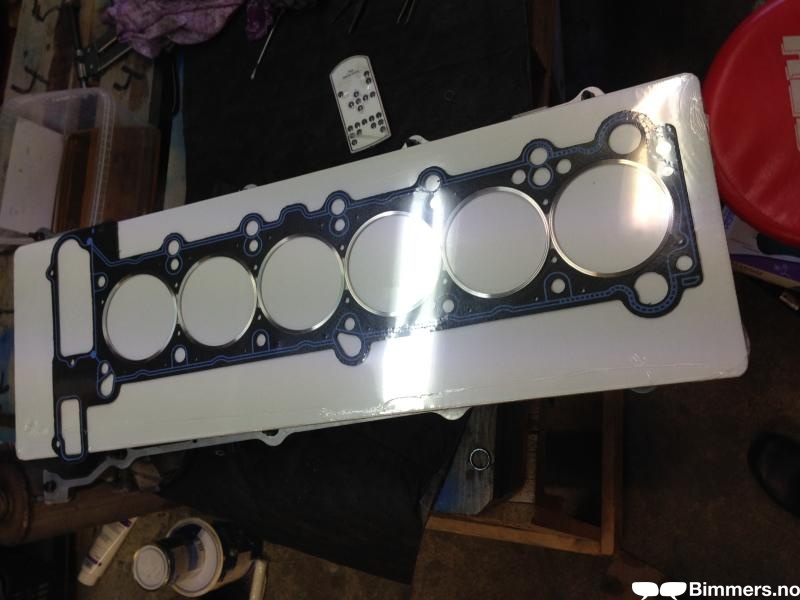

Nye rådelager, stempelringer, veivlager, simringer, pakninger etc.
Cooperring pakning
ARP bolter i topp
Nye ventiltettninger +++
Har også montert tilbake orginal bremsekraftforsterker, da jeg solgt med den lille ilag med S38.

Klarte selvfølgelig å slite ene ARP bolten ved første trekking  \:D/
Sendte mail på ARP, for å spør om å kjøpe en enkelt, men det var ikke mulig å få svar derifra.
Så har bestilt nytt sett med komplette bolter nå, denne kommer vell rett etter helgen nå.

Planen var å kjøre den som sugemotor i første omgang, skal prøve å få godkjent med M50, for å få skiltene tilbake på bilen.
Så blir det turbo etterhvert, dog med moderat effekt... Tenkte å havne omlag 400 motor hk, med godt justert datasprut, og en liten kjapp turbo.
