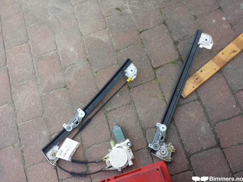

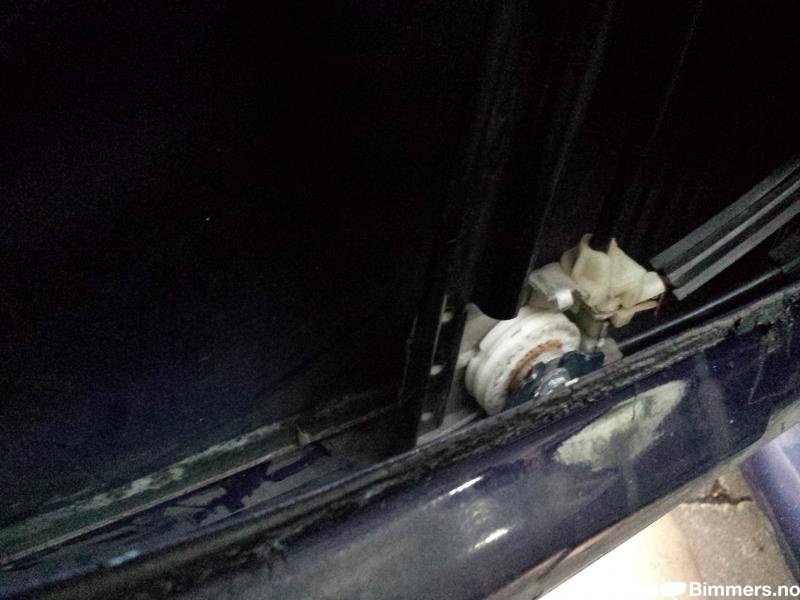

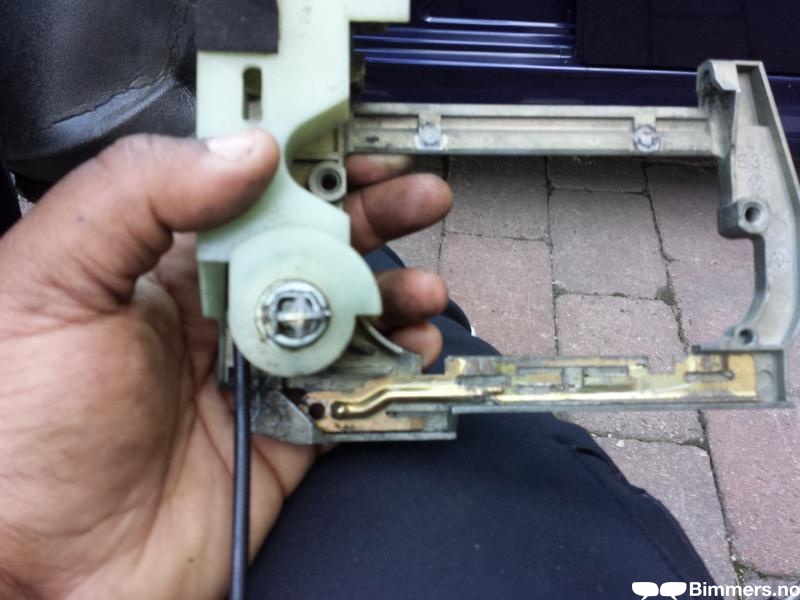

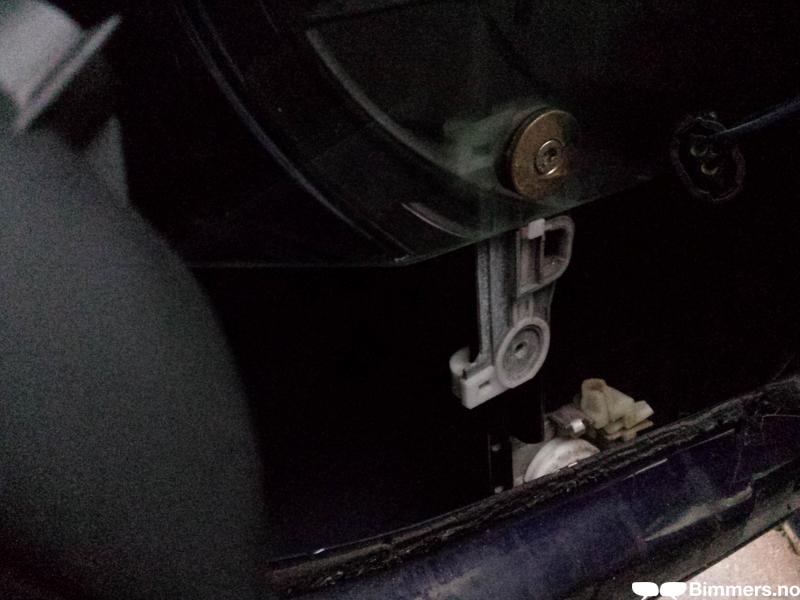

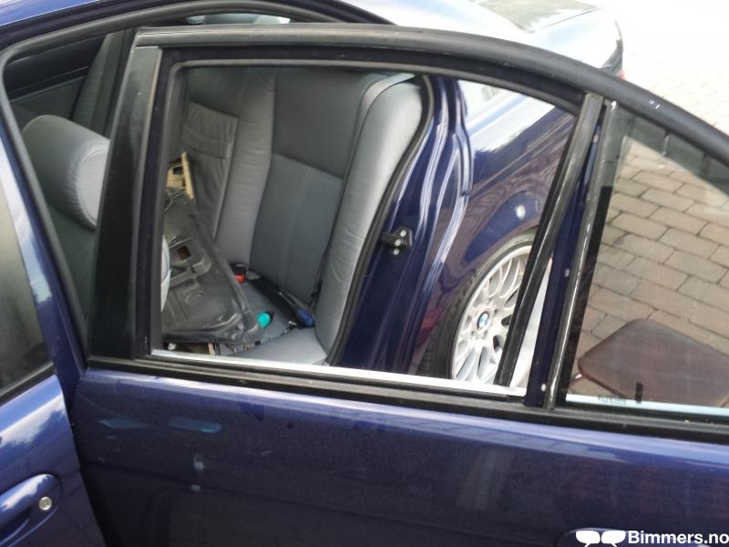

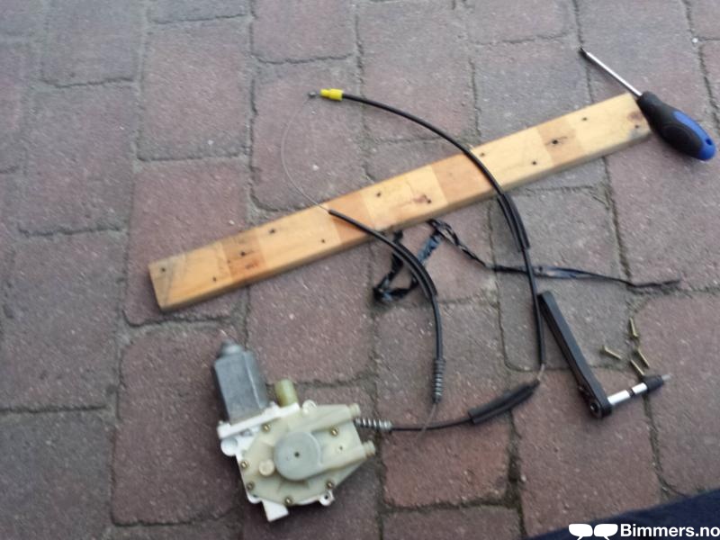

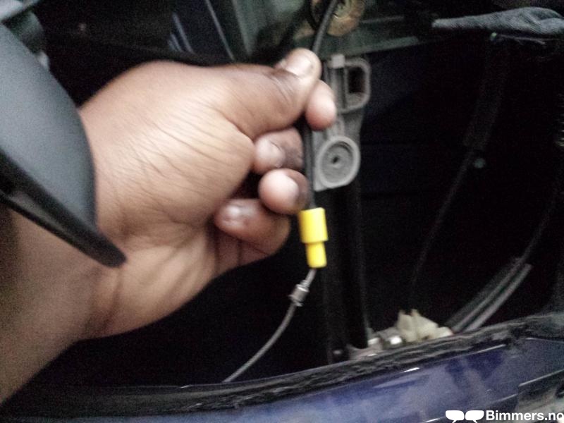

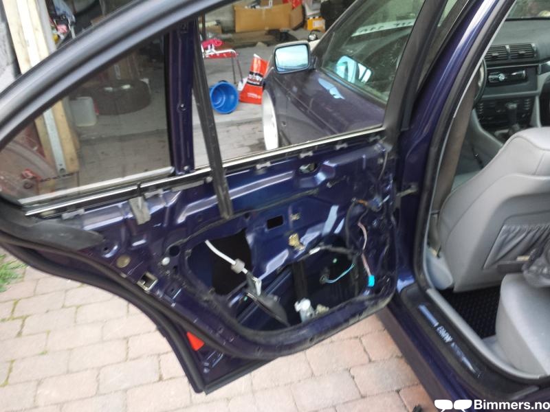

1) Har hatt problemer med venstre bakruta med at festene til wirene har knekt og samt småe plastikk hjulene er knekt (litt vanskelig å forklare) sånn wirene ikke er på plass og ruta faller bare ned. Hadde sottet en stopper sånn at den ikke falt og bare kjørt sånn en stund. Siden jeg skal sote rutene straks så tenkte jeg kunne fikse det sånn at jeg får ruta opp og ned og deretter sote rutene. Har bestilt delene og håper jeg får de straks. Har allerede skrudd av delene sånn at jeg har litt oversikt over hva jeg trenger.

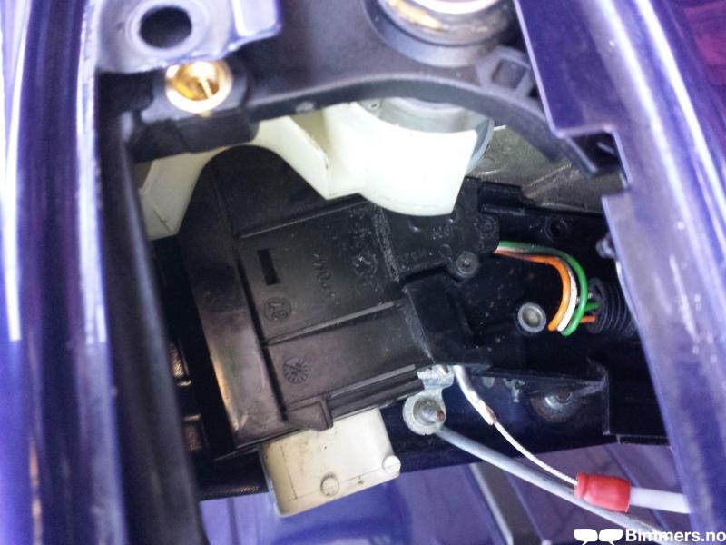

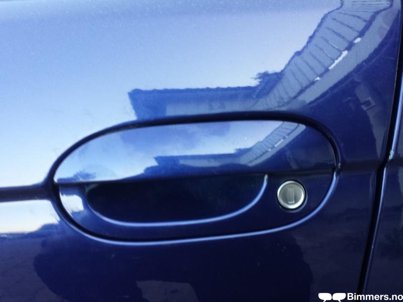

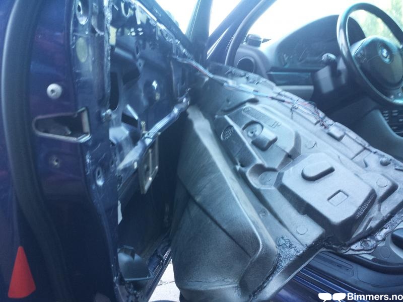

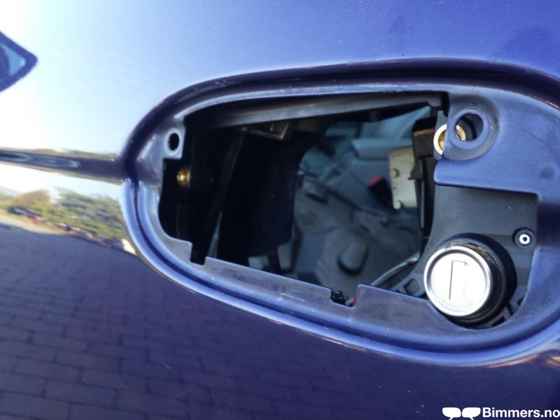

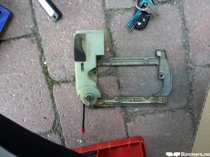

2) Har hatt problemer med låsen min på førersiden, kan bare låse og ikke åpne, var bare en veldig slitt låssylinder. Har ikke fjernstyrt sentrallås på denne denne så låsen blir brukt veldig veldig ofte. Skulle ønske jeg hadde fjernstyrt sentrallås. Bestilte oppe på GS og kosta rundt 1350kr (med BMWCCN rabatt) og monterte dette. Var absolutt ikke vanskelig, dørpanelen av, par skruer rundt låsen og klips og låsen er ute.  Har alltid vært en plage siden vinter og tenkte på tide å fikse det. (se bilder). Tenker jeg skal bestille en nøkkel også  :)

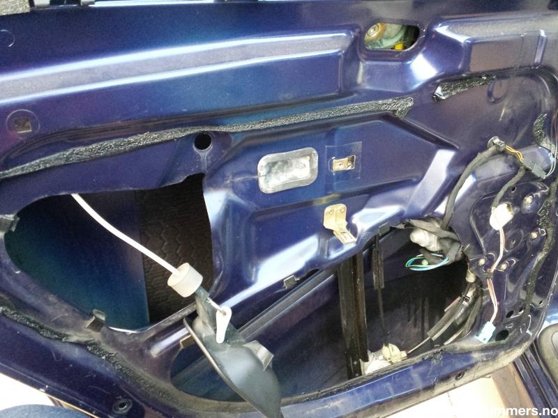

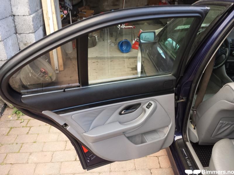

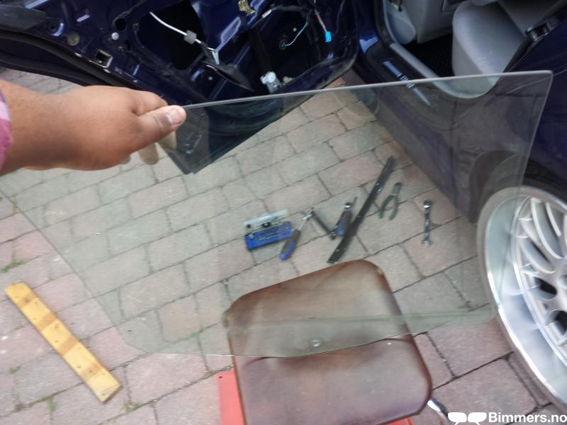

Søndag: Har også fiksa bakruteheisen som var gåen, er de hjulene til vindusheisen ødelagt og wirene er rusten og dårlig. Var på tide å få det ordna. Kjøpte brukt på koed og fungerte utmerket. Måtte ta ut ruta, får å få av skinnene, ikke vanskelig, sjekkbilder! :)
