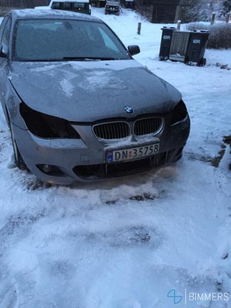

Har fått ut lyktene nå, men sitter og lurer på hva jeg skal gjøre med ekstra kablene bak? Er det bare og legge de inni reflektoren eller hva? Det vil jo henge på utsiden hvis jeg ikke gjør det.
Edit : La de inni reflektoren og regner med at det går greit. Her er et par bilder.
Underveis.

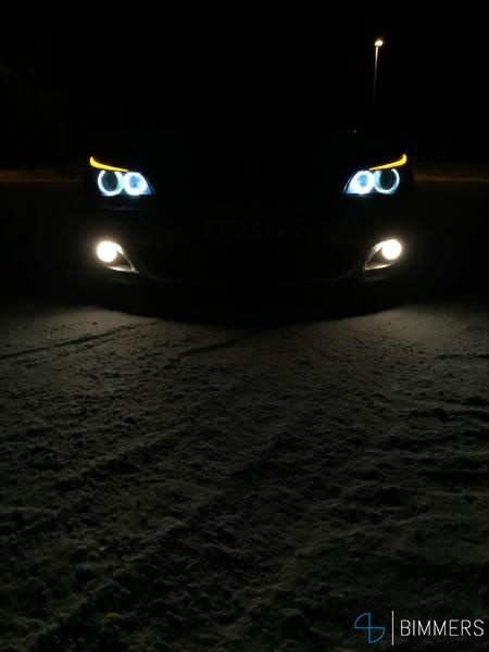

Ferdig. Fikk ikke bytta tåkelysa, da jeg akkurat ikke kom til på førersiden pga lyktespylerpumpa, kunne ha bytta på passasjer, men det hadde sett korka ut. Ellers så lyser det bra, men syns de ytre ringene kunne lyst litt mer.
Underveis.
Ja de ange eysene som har forkobling skal være konstruert slik at det er plass inni lykten bak lokket.
Ser bra ut :)
men ja det er dessverre fremdeles litt for svakt lys i forhold til for eks F10 og nyere. Men det ser uansett mye bedre ut med hvite.
