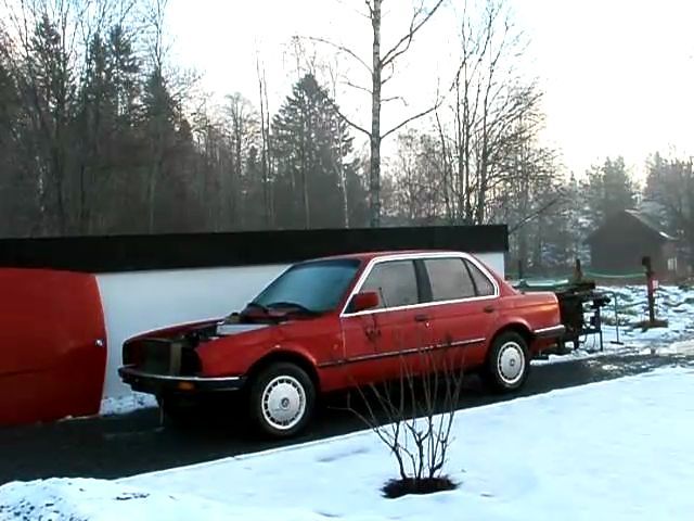

M|Fjeld Skrevet Februar 2, 2014 Forfatter Skrevet Februar 2, 2014 Skal ha nytt understell nå, og lurer på om jeg skal bygge om til 5bolts i samme slengen. Har ikke allverdens med penger, så jeg tenkte å handle et Ta technix coilover sett til e36, vil dette fungere på e30 bærearmer? Edit: Nå surra jeg litt her... Passer e36 spindel på bærekula til e30?
E3Sex Skrevet Februar 2, 2014 Skrevet Februar 2, 2014 Vet ikke om foran, bak kan du ivertfall bytte til e36 compact bakstilling, som passer rett på http://www.finn.no/finn/torget/annonse?finnkode=46428049&searchQuery=e36%20compact
M|Fjeld Skrevet Februar 2, 2014 Forfatter Skrevet Februar 2, 2014 Tenkte å handle compact/z3 bakstilling utpå vårparten, hva jeg gjør framme får jeg gruble på litt til.. Har nå hvertfall bestilt litt deler idag, samt handla rør til eksosen på biltema igår Det går fremover! Du har 02-02-2014 bestilt følgende :3,00 STK 11627505789 Pakning NOK 67,001,00 STK 11627509677 Pakning NOK 67,001,00 STK 11531741405 Wasserschlauch NOK 211,001,00 STK 11531742291 Holder NOK 51,001,00 STK 11531741407 Wasserschlauch NOK 184,00Forsendelse (Bring) NOK 114,00Kreditkortgebyr (Visa) NOK 0,00Subtotal NOK 828,00Moms NOK 207,00Total NOK 1035,00 Andy520iA reagerte på dette 1
diohrvik Skrevet Februar 2, 2014 Skrevet Februar 2, 2014 men vist du ikke har så mye penger, hvorfor i allverden rote det til med "dårlige" 5 bolts løsninger ? har leeenge vurdert 5 bolts jeg, men for meg er det kun en ting som gjelder - e30m3, så får jeg heller vente til jeg finner , eller drite i det. komplett e36 understell feks, feil lengde på fjører, blir "for høy" uansett. men kan du bruke e30 fjører på e36 greiene, men da er dempern for lang til å tåle gå lavt nok på sikt. ellers så blir det jo mye mindre plass til hjul, for den som bryr seg om det. men det er nå min mening da
M|Fjeld Skrevet Februar 3, 2014 Forfatter Skrevet Februar 3, 2014 Takk for gost innspill Marius Da avventer jeg med 5bolts inntil videre og satser på e30 m3 fjærben når den dag skulle komme.
