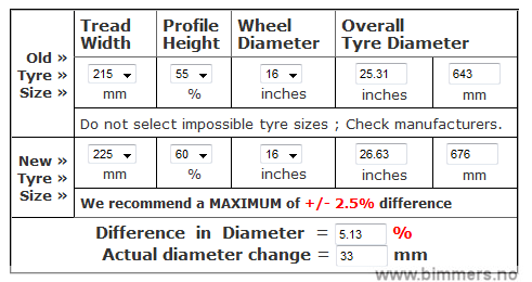

Hei, Min 530d 2001 er orginalsenket, hva det enn må bety. I fjor klarte jeg å røske bort, lokari, temperaturføler og motordeksel når jeg kjørte i dyp snø. Noe dritt denne senkingen. dekk er 215 55 16. Disse er utslitte og tenkte da at de nye burde være litt større. Å gå opp til 60 profil, er det greit?

215/55-16 er for små i utgangspunktet. Standard er 225/55-16, så de du har nå er 1,7% for små. Tilsvarende vil 215/60-16 fremdeles være for litt for små. Tror forøvrig det er en ukurant og dyr dekkdimensjon? Eller er det noen Audier A6/Allrad som har dette som standard?

Da dekk var 1.7% feil andre veien, så er ikke differansen avskrekkende, og jeg øker bakkeklaring med 16.5 mm. Det er jo litt.

har det noe å si om det blir over 5% avvik da? hvem sjekker dette?!...
jeg og hadde 215 55 16 på e39n. bilen ble merkbart lavere enn med sommerdekkene. du kan sikkert kjøre med 215/65 også. det blir 4,9% fra originalt. bilen er jo ikke såå senket, så trur ikke subbing blir noe problem. men du vil få mere luft under bilen.
