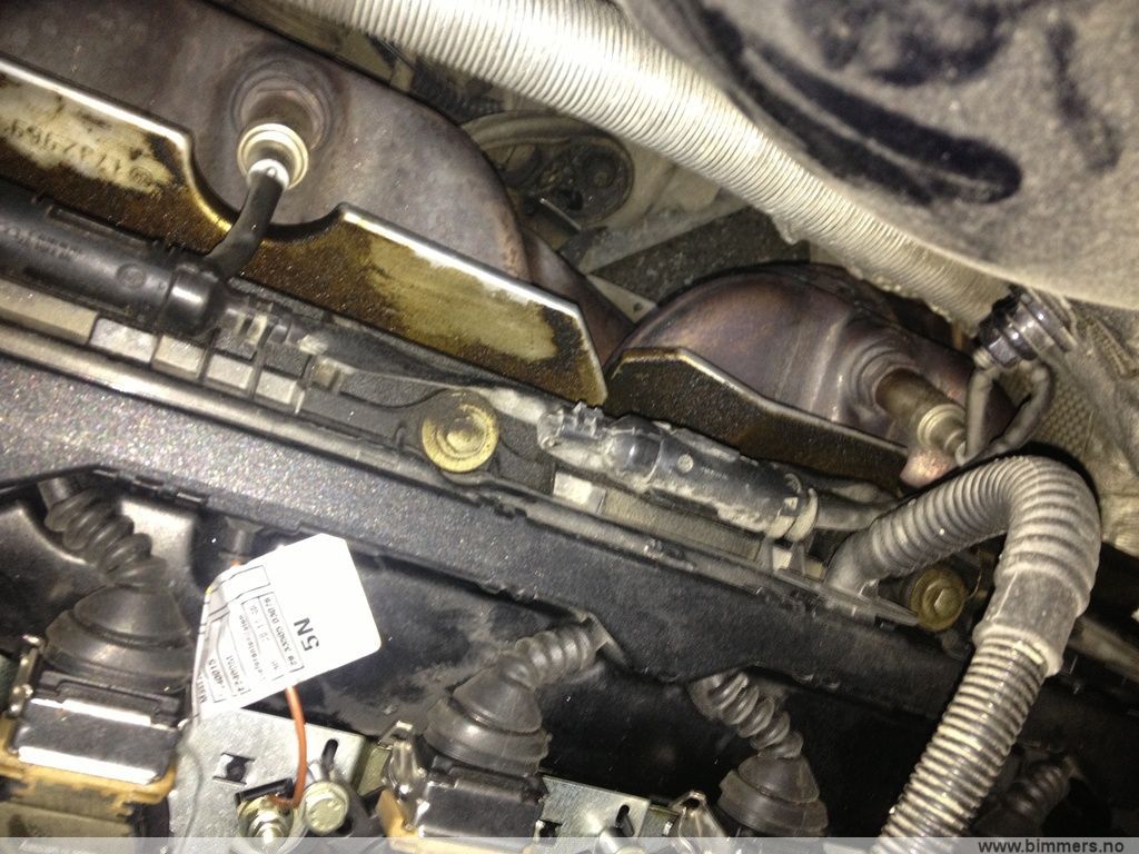

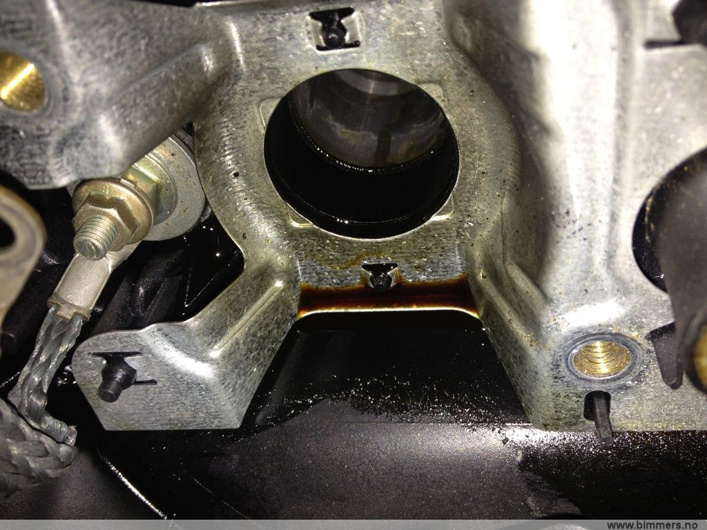

Olje langs coilene, samt på eksosgrenrøra
Har en e46 som jeg er med på å skru på av å til, å nå så kommer det ofte svidd olje lukt når bilen har vært kjørt litt.
Hvor kommer oljen ifra skal tru?:s
Har samme problemet på min E39 m54b22 motor og det blir svart og olje hvor du har tatt bildene på min og.
Det er oppløftende at det tar bare 1 time å skifte denne pakningen. Så håper det fikser mine problemer og :)
Litt svetting på en 11 år gammal bil er greit, men ikke når oljen blir stekt i tillegg :(
Er det noe som må bestilles om en skal ha nye ? Eller kan de brukes?
Nei enig med deg, det lukter drit når en har kjørt litt :/
