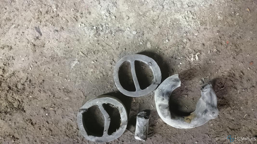

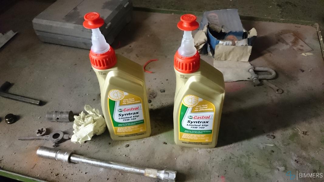

Mens jeg ventet på arp bolter til svinghjul for andre gang, tok jeg litt småting som jordingskabel eksosgummi og diffolje.

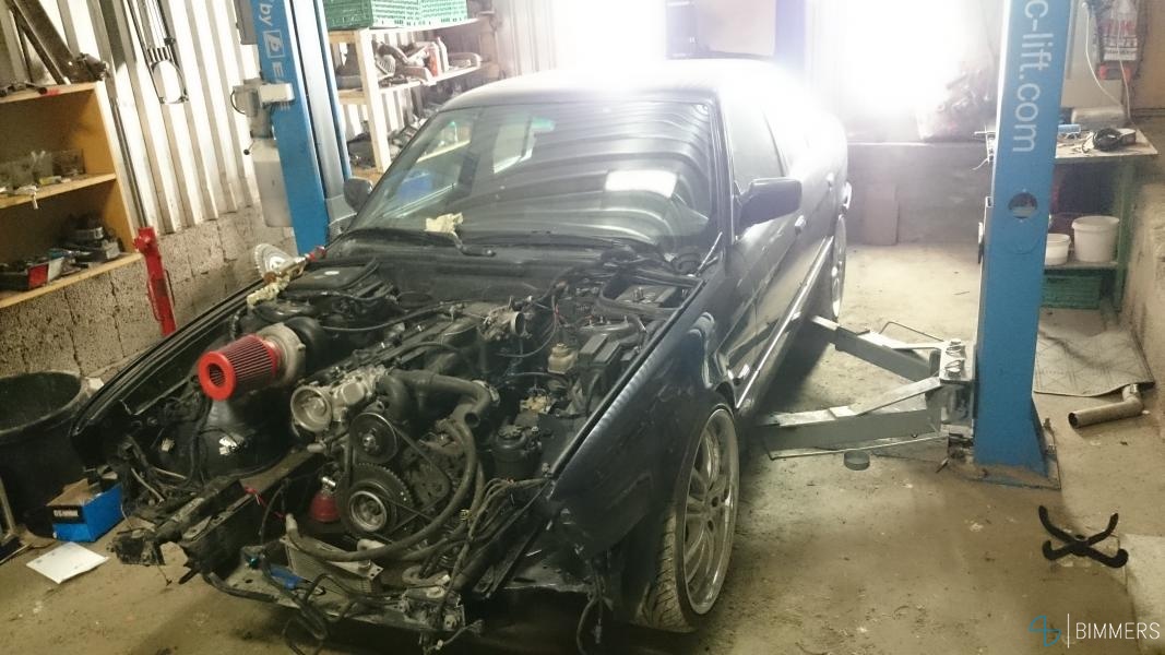

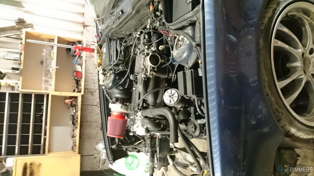

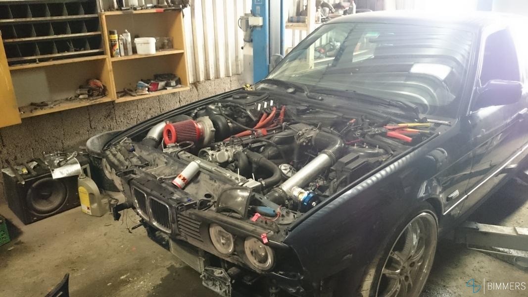

plutselig var motor på plass.
post-47870-0-90569500-1426671538_thumb.j
post-47870-0-51572100-1426671642_thumb.jpost-47870-0-92277000-1426671762_thumb.jpost-47870-0-60494700-1426671848_thumb.jpost-47870-0-55504000-1426672159_thumb.j
Da var det klart for oppstart :)
liten lekk her da slangen var blitt satt på skjeivt engang...
post-47870-0-40153200-1426672612_thumb.jpost-47870-0-35071100-1426673030_thumb.jpost-47870-0-15629100-1426673100_thumb.j
Oppstartprosedyrene var klare, kjørte starter til jeg fikk anntydning til oljetrykk. Koblet opp å fikk tenning, bilen starta tvært. Lot motor gå på 2000rpm i henhold til kam innkjøringsprosedyrer.

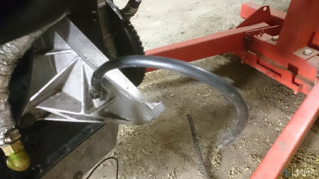

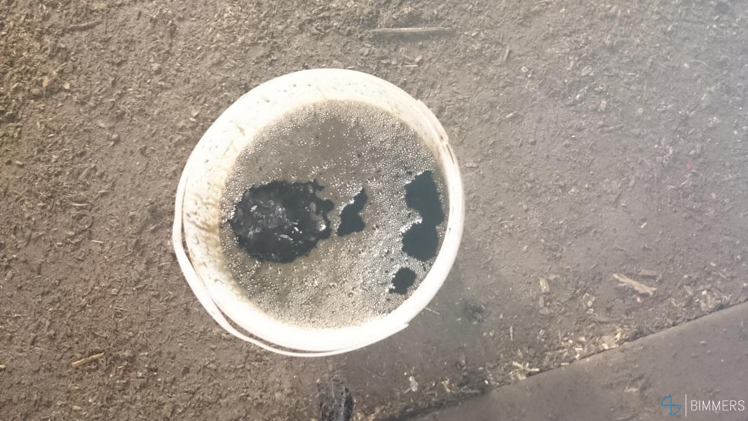

Koblet av olje på turbo å holdt slangen i ei bøtte, kom masse olje ved tomgang, dog lavt trykk på målern... Så sirkulasjon var det, fikk kjørt noe, men turte ikke for mye grunnet oljetrykket var lavt. har vært en masse feilsøking og prøving etter dette. Sammenlignet topper for å se om det kunne være at det var b34 toppen som var problemet. Motoren gikk veldig fint å hadde ingen ulyder så smøring er der. laga uttak for trykkføleren i ett filterhuslokk og målte trykk manuelt både bak topp og på filterhus. Noe høyere trykk i filterhus men fortsatt lavt.post-47870-0-90595000-1426675459_thumb.j

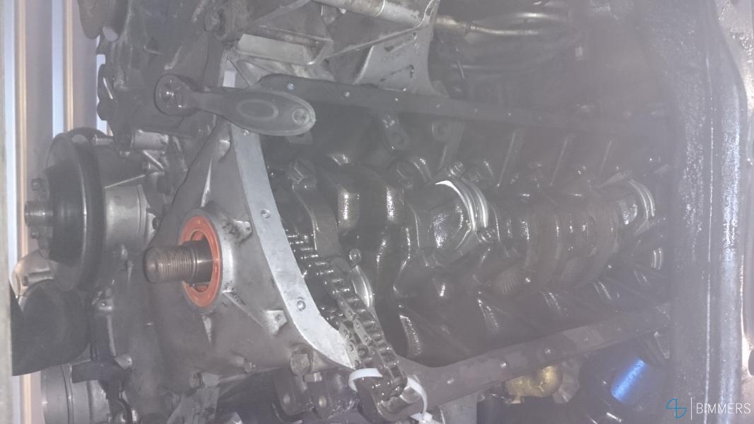

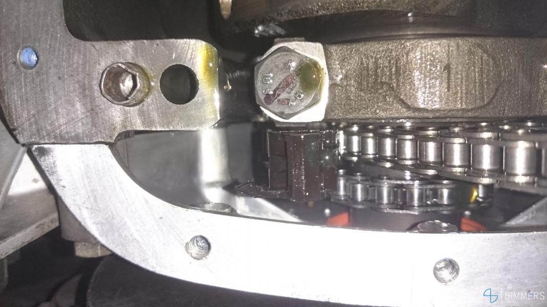

Da det ikke ble særlig bedre oljetrykk etter bytte te vanlig 10-60 motorsport castrol ble det å ta ned bunnpanna å se hvorda det så ut.
post-47870-0-48928500-1426690296_thumb.jpost-47870-0-83822000-1426687168_thumb.jpost-47870-0-12138000-1426687441_thumb.j

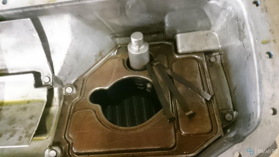

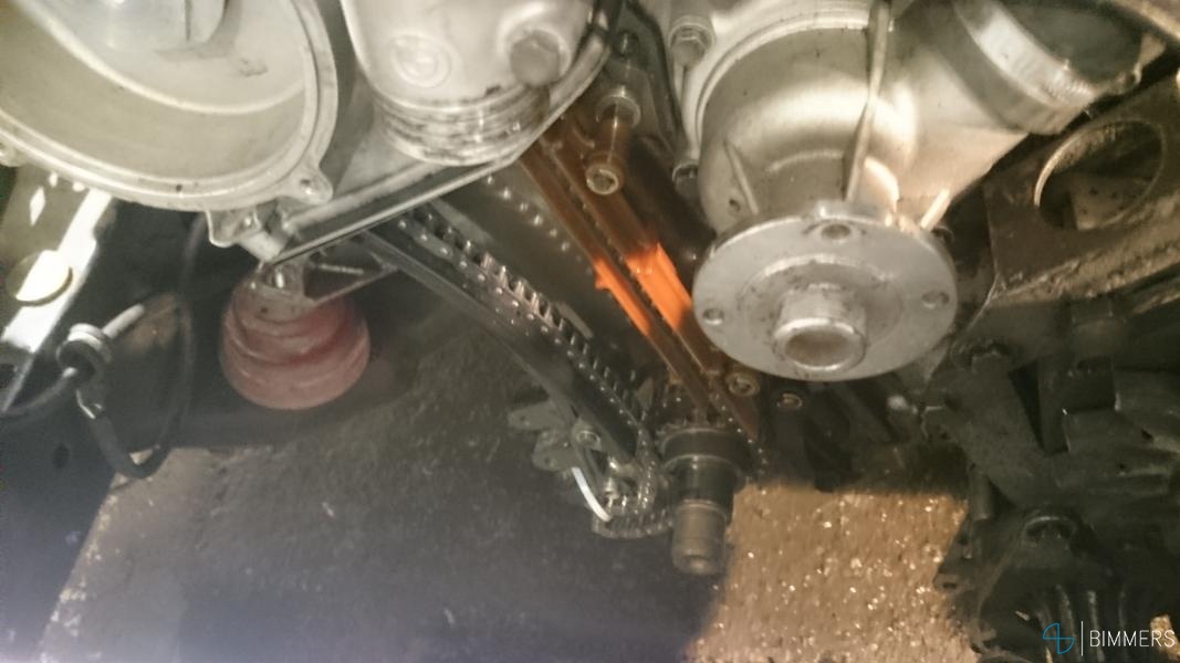

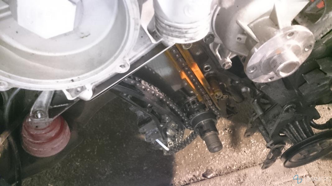

Kjedestrammeren til oljepumpa hadde gått til helvette....
Så da måtte registerdekselet av, så ut med radiator å av med vibrasjonsdemperen. Den sitter jo ikke særlig heller med sine usle 450nm....
post-47870-0-22481500-1426687916_thumb.j
post-47870-0-45250700-1426688046_thumb.jpost-47870-0-97506400-1426688108_thumb.jpost-47870-0-40284300-1426688158_thumb.j
Shimset og opp pumpa MYE! Rart den skulle være problemet også egentlig da den ble kjøpt ny ifjor... Bytta og ene styretappen da den var litt rufsette, kan ikke tro de har noe og si da dem står i skrue hullene å ikke i oljegata...
Monterte sammen og fyrte opp, fortsatt dårlig trykk...
plukket av toppdekselet og sammenlignet toppene og sjekket litt rundt det, satte sammen og starta opp gjenn. Prøvde med litt turtall fortsatt ingen bedring, ble forbainna å vurderte å sette fyr på hele driten! Kjørte ut fra værkstedet å skulle parkere å ser bortpå målern Som plutselig hadde gjort ett byks, plutselig 4bar på 1500rpm. Da måtte det prøvekjøres, halvtime senere røyk gasswire. Fixa det å bilen funker greit, synes trykket er litt ustabilt til tider ved varm motor å øker ikke særlig med turtall...
Så vurderer nå å bytte til originale rådelager istedenfor disse som er beregnet for 3,6 m5. Alle klaringer er vistnokk innafor ifølge cylmo, men eneste løsning annet enn rådelager er vel pumpedrev fra 3,8 m5... Noen som har noe erfaring med med drev fra 3,8 vs 3,5-3,6? Eller rådelager?
