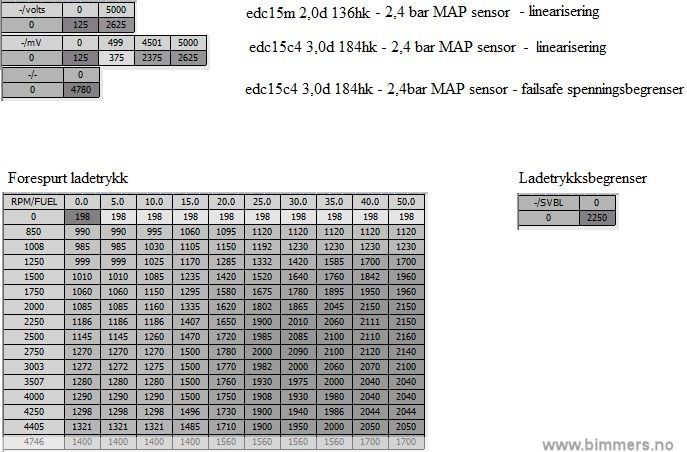

Får å illustrere problemet har jeg tved noen utsnitt. Grunnen til at jeg drar 3,0d 184hk inn i bildet er at denne har samme sensor, og har en mer "lettlest" linearisering. Dette fordi en map sensor er lagd for å jobbe mellom 0,5 og 4,5 volt. Dette tar 2,0d136hk hensyn til, det er bare ikke så synlig. Spenningsbegrenseren på 136hk mener jeg forøvrig å huske at er lavere enn den jeg har limt inn fra 184hk.
Dette har ikke nødvendigvis så mye med problemet å gjøre, trolig bare litt unøykatighet fra TS på hva bilen faktisk lader. Men om det skulle være noen tvil så er atlså ikke 1,5bar relativt veldig lurt på org elektronikk.

Jeg har forøvrig enda ikke vært borti en m47 2,0d 136hk som går bedre enn de som bruker vårt steg 2, og vi trenger ikke å lade mer enn det sensoren takler. Det hender vi bytter sensor, og endrer linearisering, slik at vi kan lade litt mer for å få bilen 100% røykfri. Med vanlig sensor er den bare "så og si" røykfri om en skal ha maks det steg 2 gir.
