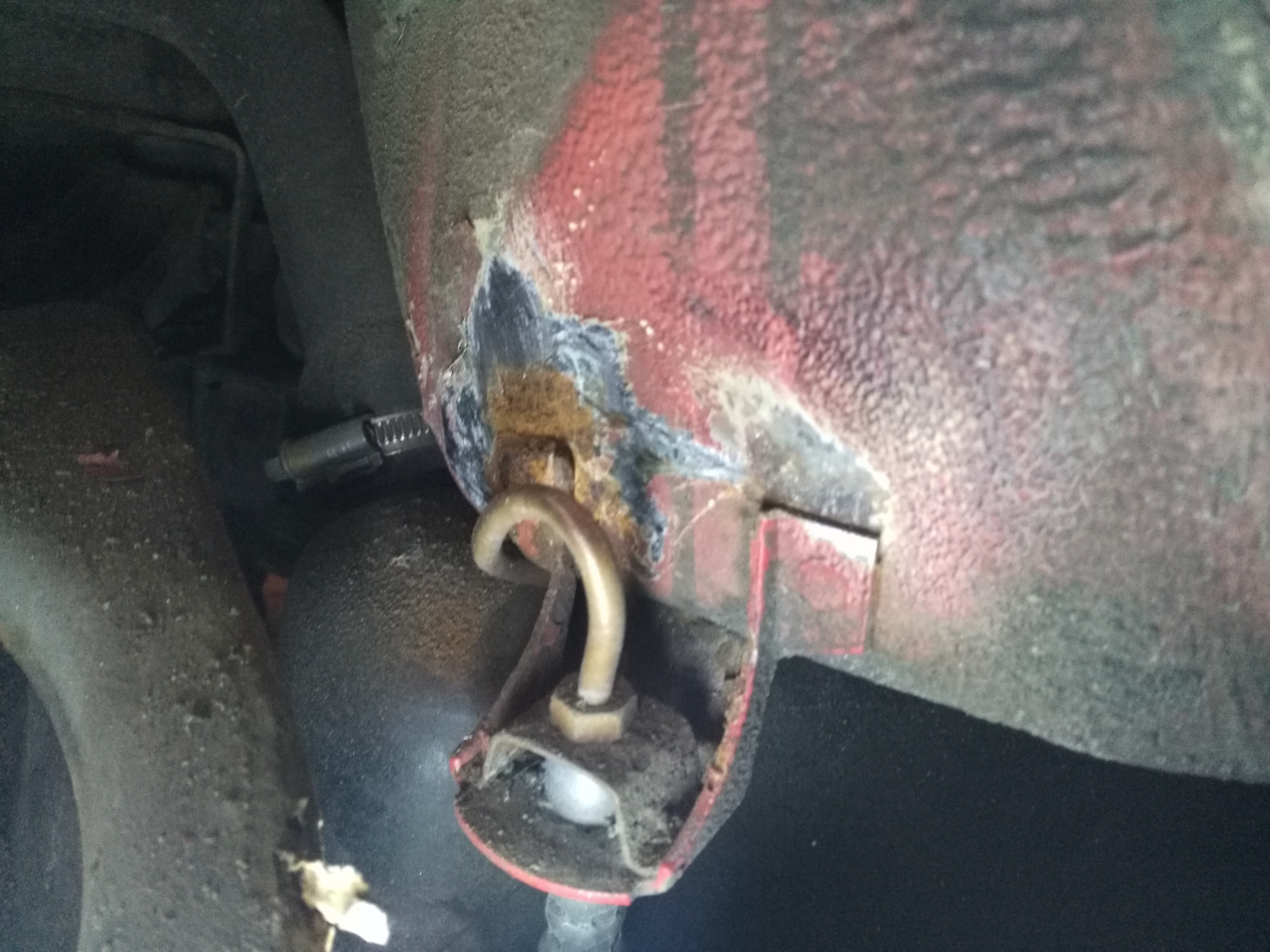

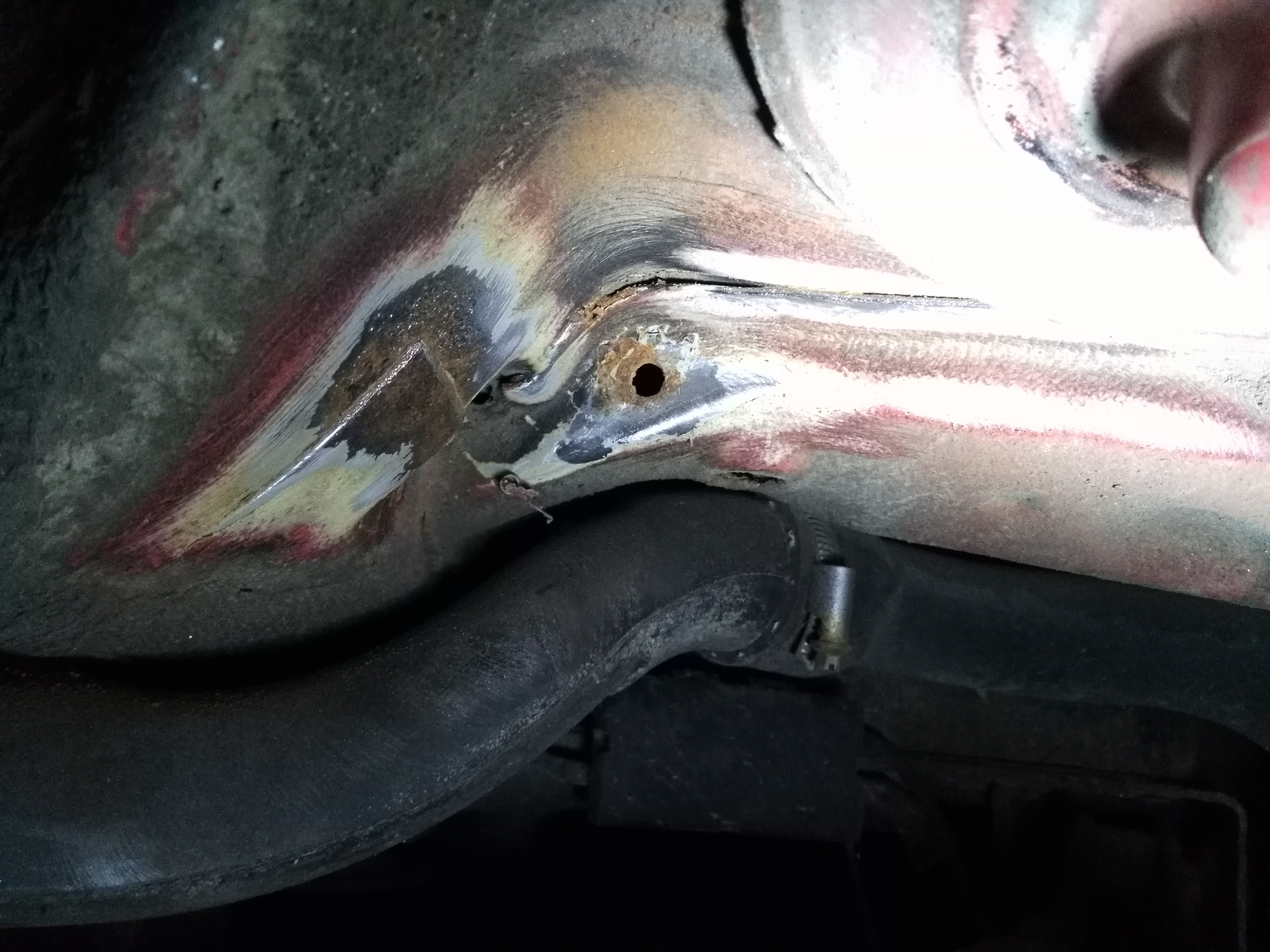

BjornarHS Skrevet April 21, 2016 Forfatter Skrevet April 21, 2016 (endret) Skulle egentlig bare sette sammen bilen idag...meen...det gikk slik: -Fjernet fjærene, grunnet jeg har noen som er atskillig finere å se til. -Fant noe lite rust inni hjulhuset, så ble å behandle det litt, mulig det blir helmaling av hjulhusene nå når man først er i gang Før noe behandling: Endret April 21, 2016 av BjornarHS

santho96 Skrevet April 23, 2016 Skrevet April 23, 2016 Bra arbeid! Greit å få tatt det når det er såpass lite. Burde vel holde noen år nå
BjornarHS Skrevet April 23, 2016 Forfatter Skrevet April 23, 2016 9 timer siden, santho96 skrev: Bra arbeid! Greit å få tatt det når det er såpass lite. Burde vel holde noen år nå Veldig greit å få ta det før de forverrer seg, fant noe rundt ene gummiproppen samt rundt ene gjengeskruen der du fester plastikdekslene inne i hjulhuset, ikke noe alvorlig noe av de, men greit å få behandlet santho96 reagerte på dette 1

BjornarHS Skrevet April 24, 2016 Forfatter Skrevet April 24, 2016 15 timer siden, Freakshow skrev: flink du er bjørnar! stå på Vilje te tusen! digger det! ^^ Hehe, når man først måtte ta litt overflaterust inni der tenkte jeg at det blir stygt dersom man bare skal lappe med maling, da er det like greit bare å helmale! 7 timer siden, tobbis skrev: Hvilken grunning og maling brukte du? Har lyst og gjøre det samme på min bil ser strøkent ut! Vask og rens skikkelig først, så la jeg på den gule hagmanns 2komp epoxyprimer så der etter dekksmaling 1komp. Litt blandede meninger om 1komp. kontra 2komp. i hjulhus, det fine med 1komp. er at en får en mer myk/fleksibel overflate som tar av steinsprut, 2komp. vil så klart få en mye sterkere overflate, men den kan og sprekke ved steinsprut Fikk montert fjær og demper igår og! Skiftet fjærer, desse er brukte og av samme typen som var der, men desse såg atskillig bedre ut enn de gamle Så var der endel overflaterust på ene tårnlageret, men selve "foringen" var fin, og hadde ikke lyst å begynne å legge inn bestilling hos koed på kun 2 tårnlager, så da ble det å shine de litt Ser powerflex har noen tårnlager bak, noen som har erfaring med desse? Tenker muligens å invistere i noen slike med tiden Noen generelle bilder under til slutt: bimmerR og Khaugen reagerte på dette 2
