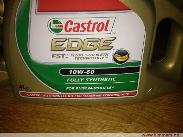

e34 M5 riktig olje?
vet ikke noe om oljer , og forstod ikke stort av den linken heller..men denne kan anbefales som bra olje for en s38b36 motor?:)
fst olja til castrol en ny utgave av den som før het sport,
å grunnen til at den er bergegna til M motorer er fordi den innholder noen andre tilsetninger som den gammle 10-60 sport ikke hadde
å nå er de delt opp i to 10-60 fst å 10-60 fts for M-motorer
men dette kan du faktisk ringe kundeservice på castrol å høre om
men tror ikke den motoren skal ha 10-60 ,castrol sine hjemmesider sier vertfall ikke det :-s ,gikk in på castroll å s38 88-95skal ha 0-40fst står det.sjekk ut denna linken
http://www.castrol.com/castrol/sectionb ... Id=7074859
men jeg vet ikke for sikkert :-) håper noe av detta hjalp
Vil gjerne høre argumentene dine for å anbefale en så tynn olje til den motoren.
KREMT jeg har ingen argumenter for det,du får høre med castrol.........
går du på http://www.castrol.no sine hjemmesider,å slår opp m5 s38 motor fra 88-95 så kommer
0-40 fst opp som beste alternativ.sjekk det ut.
skulle tro at gutta på castrol veit hva de driver med.
men som sagt jeg vet ikke (å av hvis man slår in m5 e34 250kw fra 94-97 kommer 10-60 opp,så castrol folka mener da tydligvis at det er noen ting som er annerledes :-P) la ut begge to nedenfor,les....

S38B36 og S38B38 er teknisk sett veldig like, og bruker samme oljeviskositet.
Castrol sine smøretabeller bærer preg av å være masseprodusert, og gir ofte samme svar uansett bil.
Det handler om å være kritisk til det man leser, og tenke seg om det kan stemme med andre kilder.
S38 motoren skal ikke ha så tynn olje som moderne motorer, med hydrauliske ventil løftere.
Tidligere var det TWS 10w-60 som var anbefalt, og den oljen trådstarter har kjøpt er helt riktig.

da stemmer det sikkert
får sende en sint klage mail til castrol :-P

Til vanlig dagligdags kjøring, så gjør man neppe noe galt med å bruke 0w-40 olje. Annet en muligens litt oljeforbruk.
På banekjøring ved høy oljetemperatur derimot, da ønsker man en olje til formålet!
