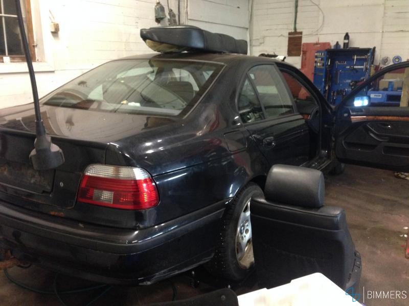

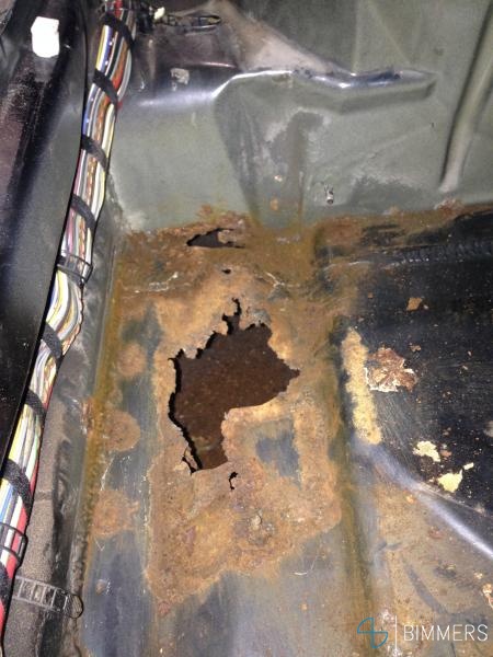

Djwik Skrevet Januar 27, 2015 Forfatter Skrevet Januar 27, 2015 da har jeg fått begynt litt så blir noen få bilder fant litt rust på samme plass som på gamle bilenlett å fikse der hvertfall

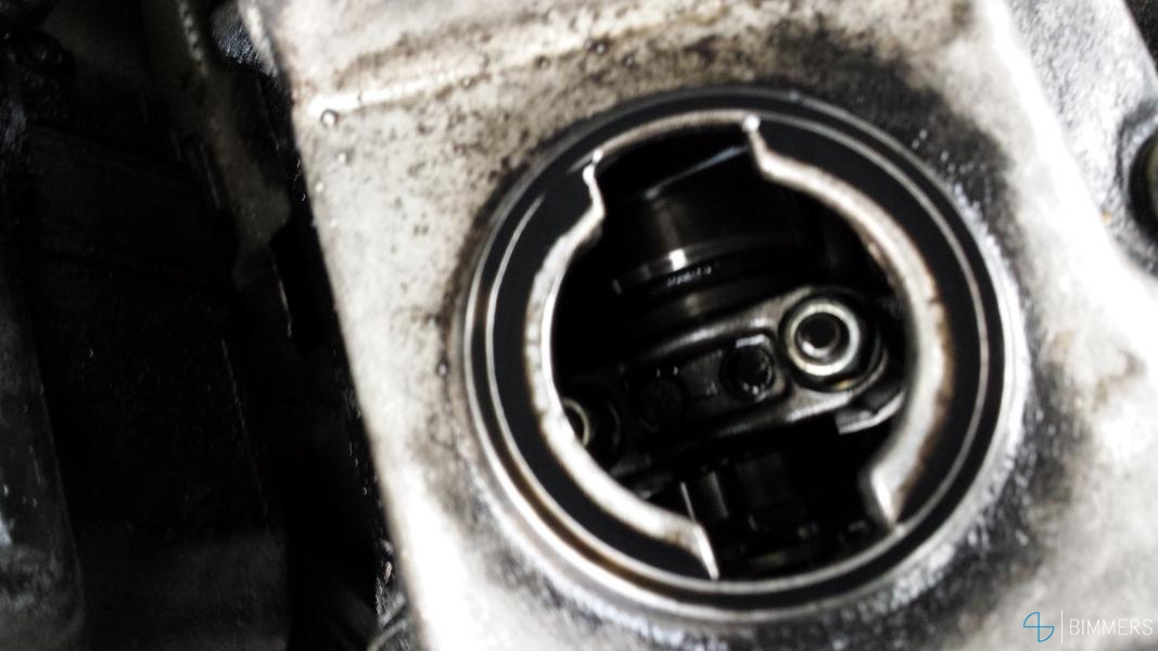

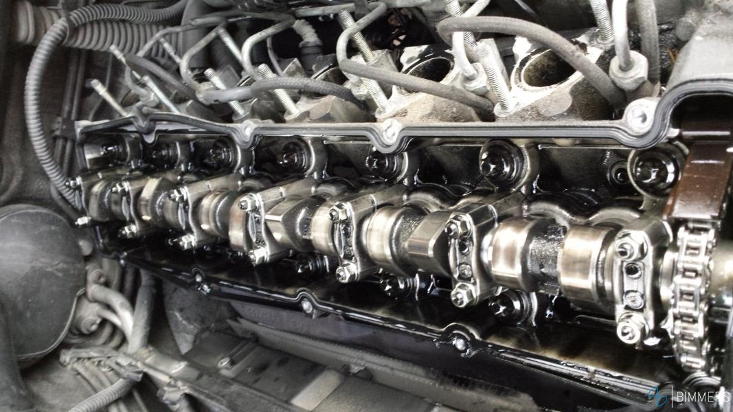

Djwik Skrevet Februar 8, 2015 Forfatter Skrevet Februar 8, 2015 (endret) Blei en bil til nå en 99 E39 525tds tidligere eid av shattered på forumet Hadde bilen inne for turbo bytte Noe som da desverre var for sent da motorn ikke hadde lenge igjen å leve Gammel turbo var skjeiv i vifta og hadde olje lekk Foran å bak Fikk bytta turbo + olje og filter Og bilen gikk pent etterpå og funket fint Men så begynte den å lage banke lyder Og kort tid etter døde den Hadde opp topp dekselet på den i dag Kammen var helt tørr og motor var ikke til å rikke Så den sitter i syv Stein Og må desverre byttes Ble enig med eier om og bare kjøpe bilen av han Så ble enig om en pris Er jo en 525tds touring manuel Som er ganske fri for rust bra kanaler og ny bakluke Så da får jeg prøve å få tak i en m51d25tu motor Endret Februar 8, 2015 av Djwik Shattered reagerte på dette 1

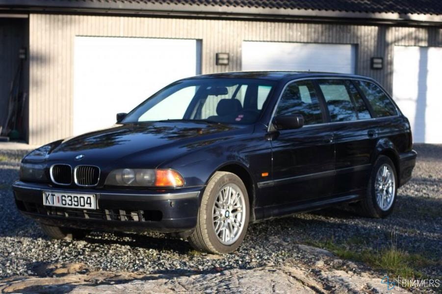

Djwik Skrevet Februar 9, 2015 Forfatter Skrevet Februar 9, 2015 (endret) Får legge ut et bilde av tdsen og da lånte ett av bildene fra tråden til shattered Siden det er den bilen Så kommer det mere bilder utover Endret Februar 9, 2015 av Djwik
Shattered Skrevet Februar 9, 2015 Skrevet Februar 9, 2015 Tror jeg har sletta en del bilder fra facebook, så er nok mye som ikke er i tråden lenger Det der er jo steingammelt, haha.
Shattered Skrevet Februar 9, 2015 Skrevet Februar 9, 2015 Tråden er kjedelig uten bilder la ved et par jeg tok i går. Tørt nedi her.
