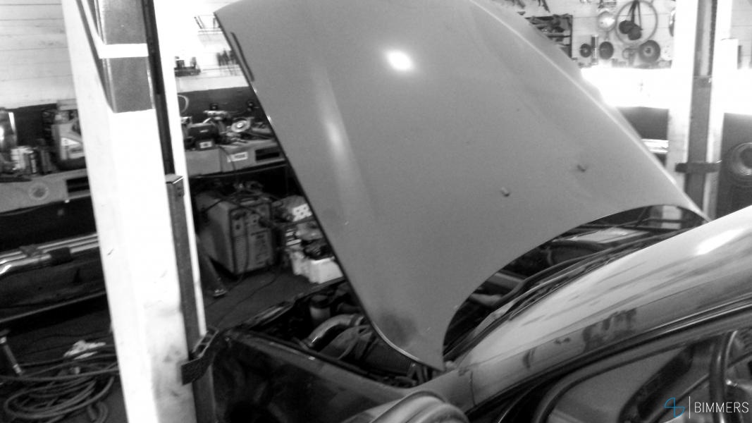

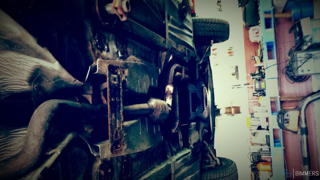

siste uka har det skjedd litt av hvert
fått litt tid til sveising igjen
så har nesten fått ferdig 520en for rust sveising
post-62510-0-79078400-1434221732_thumb.jpost-62510-0-15174000-1434221734_thumb.j
