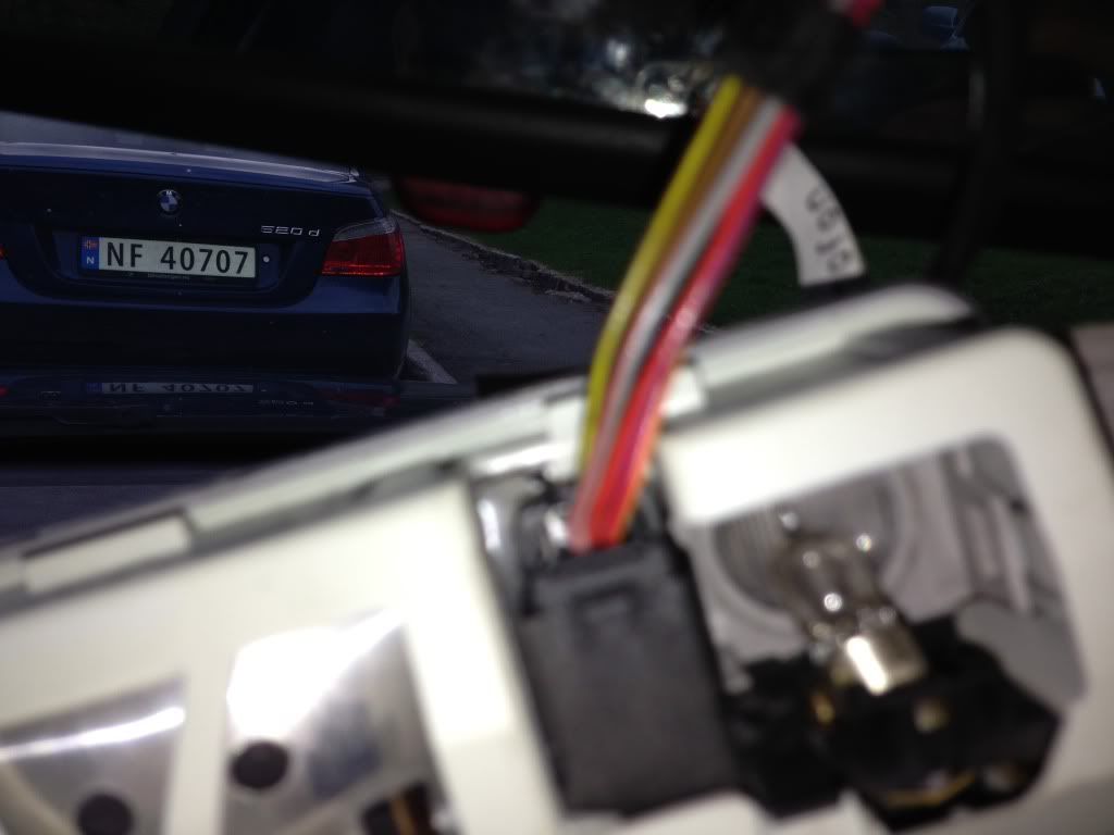

icemanM5 Skrevet Mai 20, 2013 Forfatter Skrevet Mai 20, 2013 Da ble det oransje spot'er i taklampa mi!
icemanM5 Skrevet Mai 20, 2013 Forfatter Skrevet Mai 20, 2013 Jeg la opp en ledning fra utgående strøm på den dimmebryteren ved siden av hovedlys-bryteren.. Ergo har jeg samme dimming på de spot'ene nå, som på resten av dimbart lys i instrumenter og div... Blei perfekt!
icemanM5 Skrevet Mai 20, 2013 Forfatter Skrevet Mai 20, 2013 Hæhæhæ.. Jo takk, det var jo litt artig å faktisk få ting til å virke da.. Ingen som har fortalt meg før at om ikke bilen er levert med en såkalt lyspakke, så er ikke spot'ene i taklampa kobla til.... Men spot'ene sitter jo i alle E39 da, så jeg må jo få si at det er rimelig jalla at bmw har spart på EN jævla ledning opp i taket, fordi kjøper av bilen ikke har bestilt med extra lys i dørene....
Saltkjelen Skrevet Mai 20, 2013 Skrevet Mai 20, 2013 Hæhæhæ.. Jo takk, det var jo litt artig å faktisk få ting til å virke da.. Ingen som har fortalt meg før at om ikke bilen er levert med en såkalt lyspakke, så er ikke spot'ene i taklampa kobla til.... Men spot'ene sitter jo i alle E39 da, så jeg må jo få si at det er rimelig jalla at bmw har spart på EN jævla ledning opp i taket, fordi kjøper av bilen ikke har bestilt med extra lys i dørene.... Du får taklampen uten de orange diodene og det er den som blir levert på biler uten lyspakken. Det er helt sikkert eieren før deg som har satt inn nåværende lampe.
