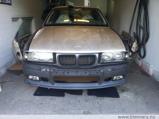

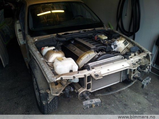

Mitt første resturerings prosjekt er i gang og at det ble Tysk og ikke Japse var helt tilfeldig :D

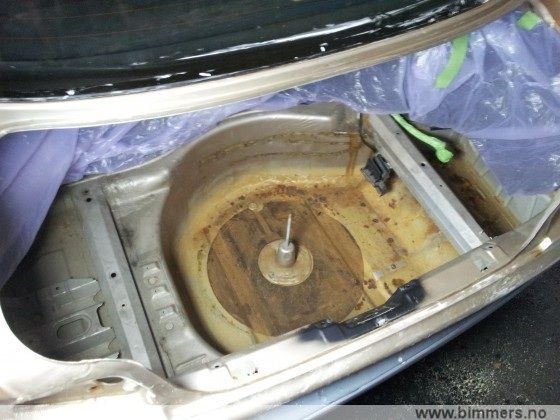

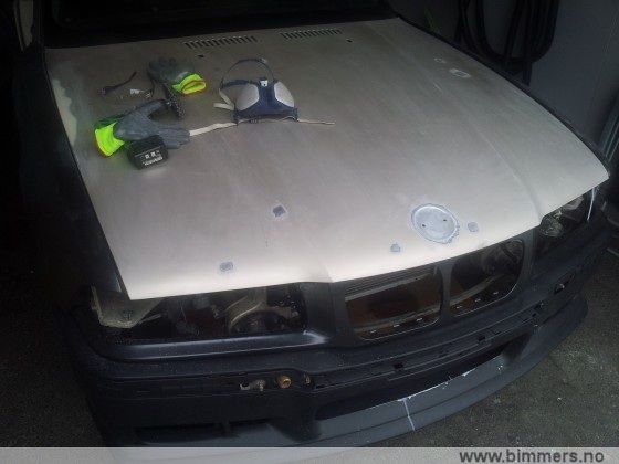

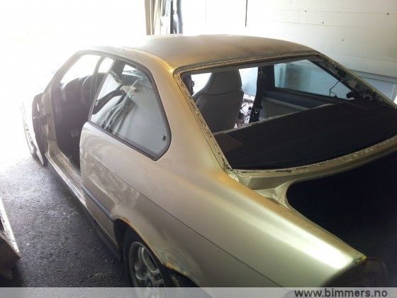

Det endte med en E36 325 coupe i en sjarmerende fargeblanding av sjampagne og rust som virkelig trengte en real omgang med fiberskive , sveiseapperat og div andre førstehjelpsverktøy :P
Planer :
- Hel lakkering
- nye bremser/klosser
- Dempere /fjærer
- Kn filter

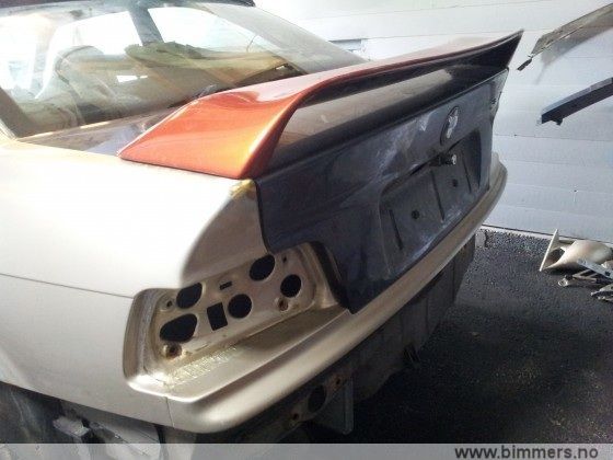

- M styling ( frontfanger, bakfanger, speil , skjørt , bakrute senker , vinge )
- M matter, lister,girkule etc
- Øyelokk
- Eagle eyes lykter
- Baklykter (mørke)
- Blinklys ( mørke )
- Grøftelys ( mørke )
- Facelift grill
- Tone alle ruter
- Fjerne bmw emblem
- Full service
- Sveise rust
- Full tektyl behandling
- Diff
- Dekk og felger
- Anlegg

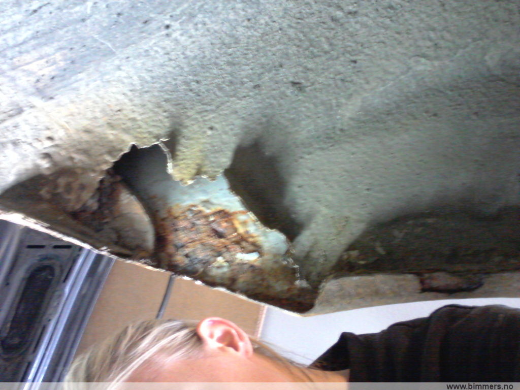

La ut en tråd på ønskes kjøpt men hører her og , trenger bakskjermer /hjulbuen da mine er gjennomrustet :roll:
Noen som vet hvor jeg kan få tak på det ?

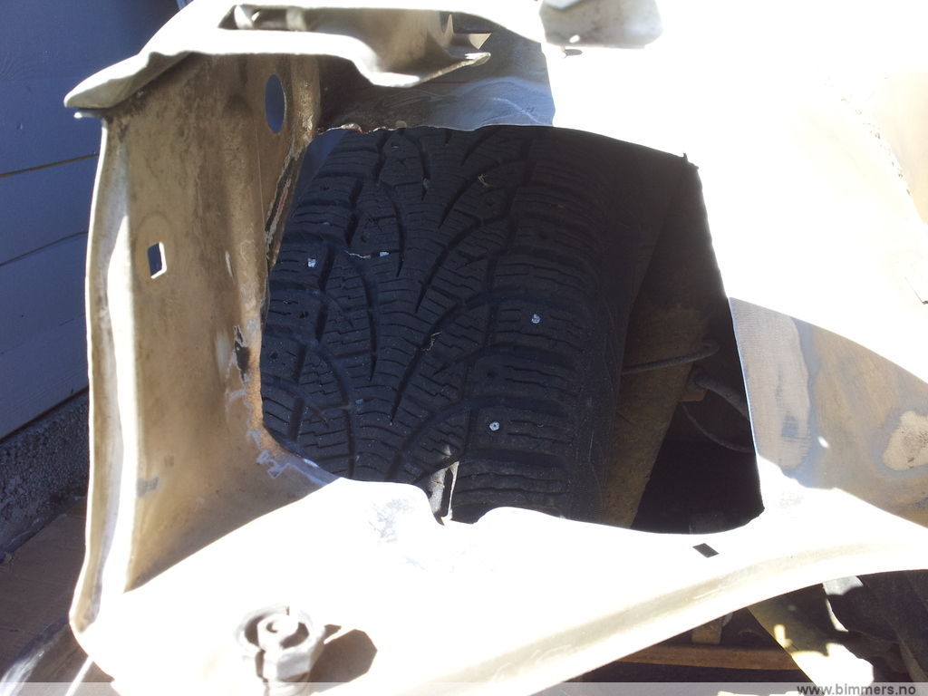

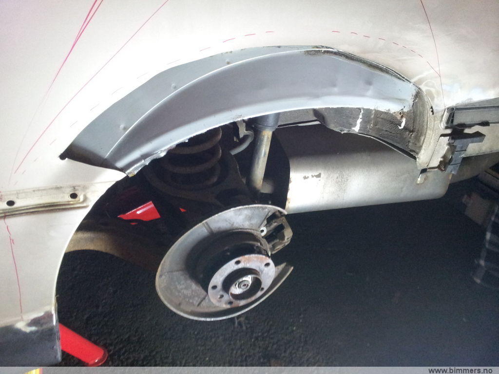

Trenger noen tips nå gutter ,

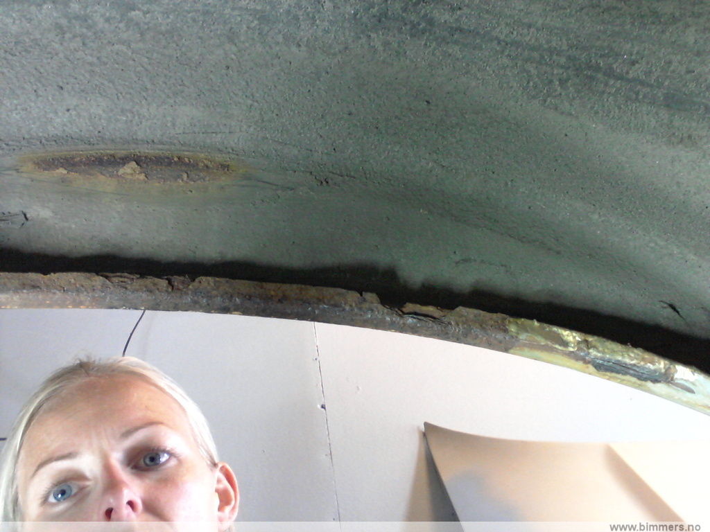

Skal bytte begge hjulbuene bak og har aldri gjort det før :shock:
Jeg har splittet hjulbuen med den indre og kappet av noe av ytre buen mens jeg venter på
Skjermene for og få gjort litt forarbeid.
Bort med all tectyl og klargjøre den indre buen.Så klemme på den nye skjermen når den kommer, kappe , slipe alt klar for sveising lakker innerskjermen med primer, punktsveise med 1,5 cm mellomrom og bytte litt på sidene så det ikke slår seg , slipe ned når den er helsveist , sparkle eller tinne ?
Har jeg glemt noe og hva anbefales av dere som har gjort dette noen ganger før ? :)
