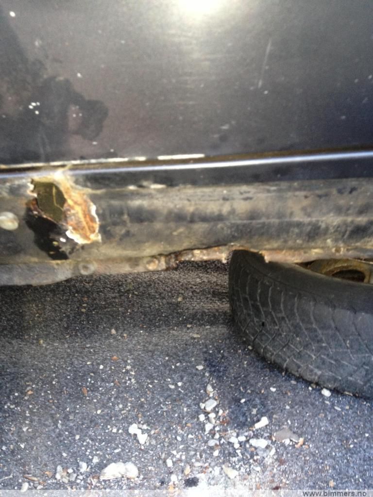

Var i ganske fin stand ja!:) Funnet rust i framskjærm og venstre hjulbue, Kjøper sveise apparat neste uke for og få rust sveiset litt og sånnt! :)

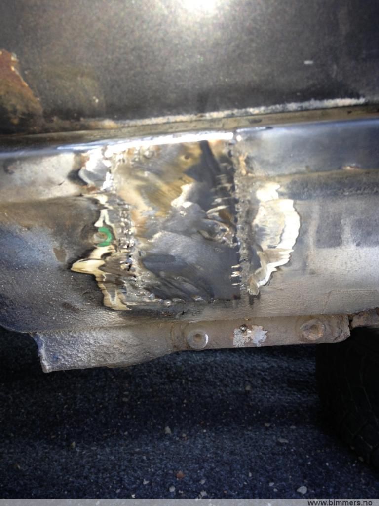

har nå fått fjernet endel overflate rust og sveist igjen ett hul høyre side bak ved hjulbuen! :D
Første gang jeg har brukt sveise apparat, Er en type mig 90 fra biltema, Funket helt greit for en nybegynner som meg! :) Si hva dere synes!

All rust som var på kanalene er nå fjernet og sveiset igjen har også tektylert de, mangler bare og få sveiset på ett nytt og bedre jekk feste,

Fikk ett tips av en kamerat om at det pleier og være rust på utsiden av motor-rommet under tectylen, Noe som viste seg og være sant, Var veldig lite tektylert der men dekte det lille det var av rust, Var ikke mye men greit og få det bort før det blir mye :)
Så da pusset jeg først bort rusten med negerkuse, Pusset det enda mere med vanlig sandpapir og deretter tektylere det på nytt med 2 strøk :)
