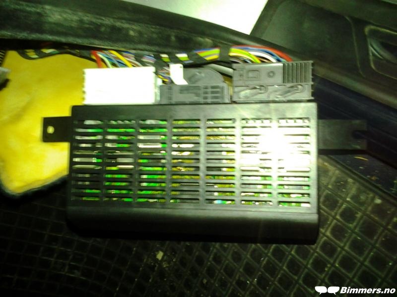

Nesskvikk Skrevet Oktober 19, 2013 Forfatter Share Skrevet Oktober 19, 2013 Antar det er denne? I hvilken rekkefølge skal kontaktene settes tilbake? Lenke til kommentar Del på andre sider More sharing options...
Skruern Skrevet Oktober 19, 2013 Share Skrevet Oktober 19, 2013 Denne modulen har en uheldig plassering for kondens og vann fra takluke via stolpen som frostspenger en del komponenter. Om du finner Bayerfun sin tråd med bilde her på forumet om lignende problem kan du forsøke å re-lodde den motstands rekken som han henviser til. Har selv god erfaring med hans genistreker. Lenke til kommentar Del på andre sider More sharing options...
JulianK Skrevet Oktober 19, 2013 Share Skrevet Oktober 19, 2013 Ikke nødvendig du trenger og lodde noenting, jeg restartet min og det fungerte igjen.dra ut alle sammen! så starter du med den svarte til høyre så den i midten Lenke til kommentar Del på andre sider More sharing options...

Nesskvikk Skrevet Oktober 20, 2013 Forfatter Share Skrevet Oktober 20, 2013 Tusen takk for alle tips jeg har fått!!! Ser desverre ut som det er et eller annet som ikke fungerer på kortet. Hvis noen har peiling på hvor det går an å finne skjema på selve kretskortet, hadde jeg vært veldig takknemmelig for det. Lenke til kommentar Del på andre sider More sharing options...
Otis Skrevet Oktober 21, 2013 Share Skrevet Oktober 21, 2013 Det er vel en god del lettere å kjøpe en ny brukt en. Den skal kunne kodes mener jeg, selvom den er brukt. Men meg bekjent så er det ikke mange som har skjema over disse. Lenke til kommentar Del på andre sider More sharing options...
