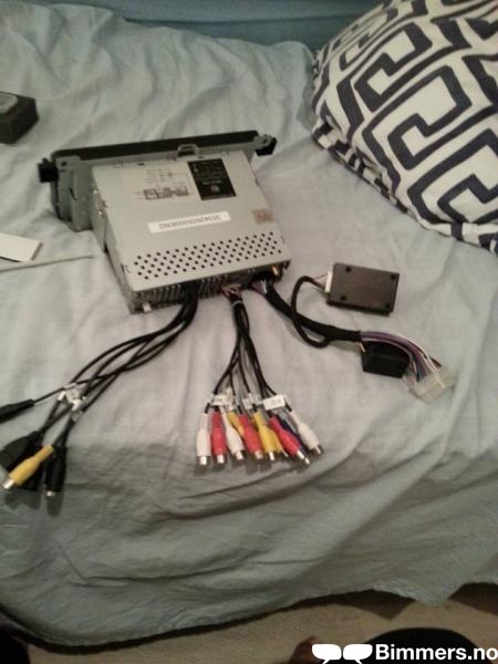

Kattlikzm Skrevet Januar 7, 2014 Share Skrevet Januar 7, 2014 Må bare si at Tommy er benchmark når det kommer til fantastisk kunde service. Hadde et hav av spørsmål, og har fått svar på alt sammen! . Har fått spilleren nå, og det ser lovende ut . Venter til det blir lyst nå, så skal jeg få montert alt. Har en lang dag imorgen, så får gjort veldig lite. Regner med at jeg blir ferdig på Torsdagen. . Bilder og alt blir lagt ut . Tok en stund før jeg fikk styr på alle kablene . Lenke til kommentar Del på andre sider More sharing options...

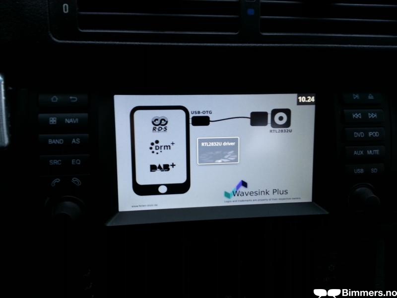

Haug530D Skrevet Januar 9, 2014 Forfatter Share Skrevet Januar 9, 2014 Da har jeg fått montert Radioantennen samt jordet spilleren siden det var en rumle lyd i subben med lyden av (Helt borte nå) Driver å funderer litt på hvordan jeg skal få Dab på spilleren, har en Usb dab stick og har noen planer for dette, om alt går etter planen så kommer jeg med tilbakemelding i neste uke. Jeg har også fått lagd meg ett Swap memory kort ved å følge denne guiden: http://forum.xda-developers.com/showthread.php?t=1659231 gps program, kart og diverse andre apper ligger også inne på denne brikken. Minnebrikker fikk jeg billig herfra: http://www.minnekort.no/ som er eid av Japan Foto. Kjøpte ett Transcend MicroSDHC Class 10 16GB og ett Transcend MicroSDHC UHS-I 16GB som jeg bruker til Swap, sistnevnte er ett Class10 kort, for disse 2kortene betalte jeg 235,- frakt inkludert. AvinUsa skal til gjengjeld ha 154,- for ett kort med Swap Memory og da er kortet av ukjent merke. Lenke til kommentar Del på andre sider More sharing options...

Haug530D Skrevet Januar 10, 2014 Forfatter Share Skrevet Januar 10, 2014 Blir spennende å se hvordan bruken er og hvordan dab fungerer på enheten. Den fungerer mye bedre enn Dynavin og alt bare virker liksom Dab er desverre ikke noe som støttes "out of the box" Det er her snakk om ett Usb adapter med Dab og Dvb-T Innebygget, problemet er at de fleste Dab eller Dvb-T appene kun støtter Android 3.0 og nyere pga en funksjon som ikke kom før Android 3.0 nemmlig Usb host mode som gjorde det mulig å kople til eksterne Usb enheter som Minnepenner, Wifi adapter, 3G adapter osv.... Spilleren er Android 2.3.4 men alikevel så har den Usb Host mode, det er nemmlig mulig på eldre Android Builds også. men jeg gir meg som regel ikke før jeg får til noe, det er ingenting som er umulig, det umulige tar bare litt lenger tid Lenke til kommentar Del på andre sider More sharing options...

Haug530D Skrevet Februar 2, 2014 Forfatter Share Skrevet Februar 2, 2014 Ett steg nærmere å få Dab på denne spilleren, jeg har vært i kontakt med Michael feilen som har laget Wavesink Plus til Android (Dab Usb program) tidligere kunne denne appen kun kjøre på Android 3.0 og opp, når har han fikset slik at den virker fra 2.3 Uheldigvis ser det ut for at man må ha root for at driveren skal kunne kjøre. Lenke til kommentar Del på andre sider More sharing options...
Haug530D Skrevet Mars 2, 2014 Forfatter Share Skrevet Mars 2, 2014 Da har jeg fått en Rooted Firmware fra Tommy, så da får vi se om jeg ikke får til Dab i bilen Må bare få verifisert at E46 Firmware er lik som E39 siden det er førstnevnte jeg har fått. Kattlikzm reagerte på dette 1 Lenke til kommentar Del på andre sider More sharing options...
Haug530D Skrevet Mars 2, 2014 Forfatter Share Skrevet Mars 2, 2014 Må visst vente litt, om jeg bruker E46 versjonen på min E39, mister jeg knappefunksjonene. Lenke til kommentar Del på andre sider More sharing options...

Haug530D Skrevet Mars 2, 2014 Forfatter Share Skrevet Mars 2, 2014 Du må legge ut en guide om du får det til! knall å få rooted fw av produsenten da! Sent from my GT-I9505 using Tapatalk Er ikke noe hokus pokus, legger bare Fw på minnekortet og smokker det inn i Nav leseren, blar frem til System Update og kjører i vei. Alle som har bedt om det får Rooted Firmware på mail samt instruksjoner for hvordan legge det inn, etter dette har du ikke lenger garanti fra Avin, skulle dermed noe gå galt under installasjon eller at spiller senere slutter å fungere får man ikke levert den inn på service hos Avin, anyway det er kun 1 år's garanti, dette gjelder stort sett det meste man kjøper av el artikler fra Statene, regner med reklamasjon ikke varer noe lenger heller, der er vi priviligerte her i Norge. Men som sagt så må jeg vente på E39 Fw, jeg bryr meg heller ikke om jeg mister garantien, om jeg klarer å få Dab på spilleren så er det verdt det Lenke til kommentar Del på andre sider More sharing options...
