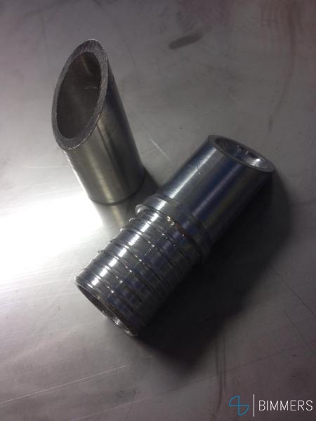

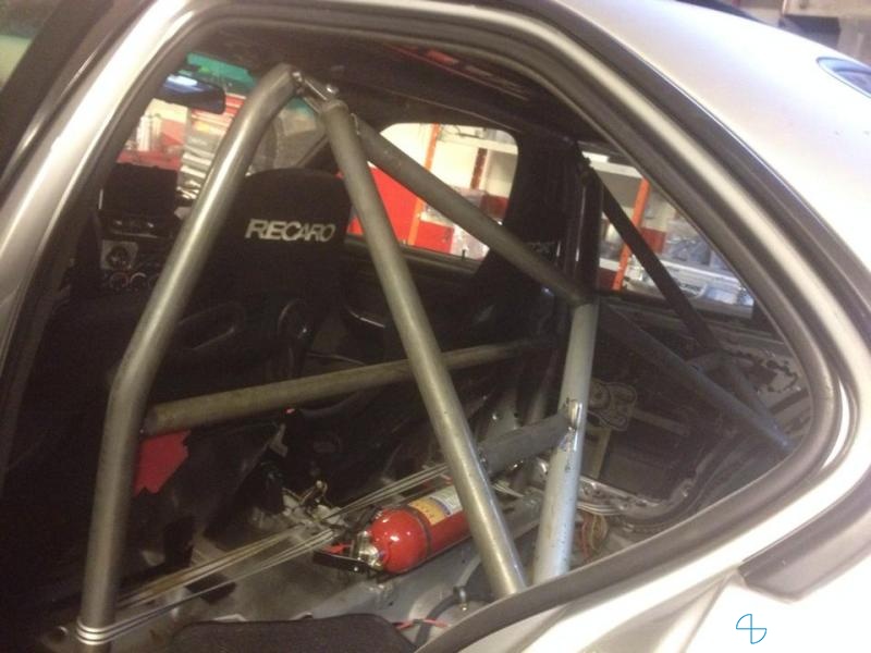

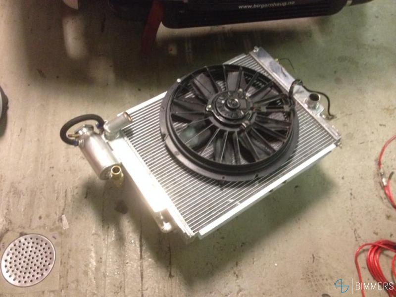

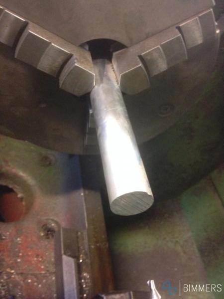

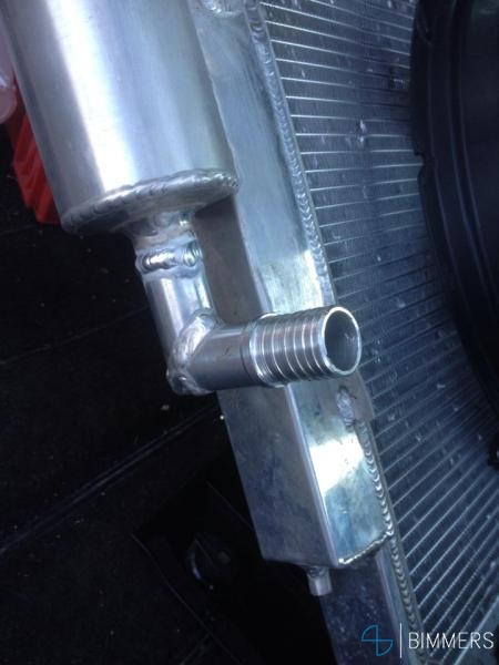

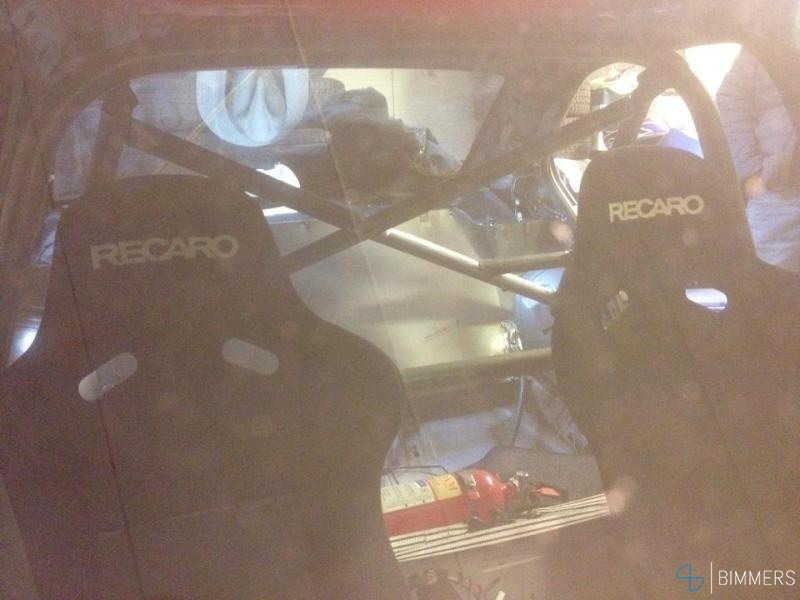

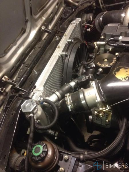

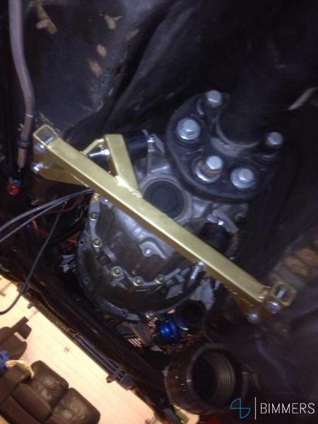

NeonMuffler Skrevet Januar 8, 2015 Forfatter Share Skrevet Januar 8, 2015 liten update. bilen har stort sett stått stille siden jeg kjørte den på gata. fiksa et par småting nå. tok ut radiatoren og fikk sveisa litt på den, siden koblingene jeg hadde i messing ikke var helt tett. så dreide meg egne deler som ble sveisa på. nå er den helt tett:) sånn ser forresten girkasse oppheng ut: også surra meg til å lage et halvbur, som er skrudd. diffen ble skrudd ned igjen siden den lakk etter at bakstillinga løsna, og fant ut at baklokket hadde fått seg en sprekk. har fått tak i nytt lokk som er på vei i posten nå. skal også få laget nytt oppheng til bakstillinga i solid stål. blir stumt, men det må holde. litt ymse fra kjøringa: Lenke til kommentar Del på andre sider More sharing options...
Teigland Skrevet Januar 8, 2015 Share Skrevet Januar 8, 2015 hvorfor står gearkassa di så skjeivt? Lenke til kommentar Del på andre sider More sharing options...
NeonMuffler Skrevet Januar 8, 2015 Forfatter Share Skrevet Januar 8, 2015 det er org vinkelen på motor og kasse ellers blir litt lurt av bildet. sammenlign med org travers så ser du Lenke til kommentar Del på andre sider More sharing options...

Teigland Skrevet Januar 8, 2015 Share Skrevet Januar 8, 2015 det er org vinkelen på motor og kasse ellers blir litt lurt av bildet. sammenlign med org travers så ser du ahh! Bra det da, vet hvordan det kan være uheldig for driverket med skeiv gearkasse, Gatebil monterte s50 motoren skjeivt i e90'n de bygde. Lenke til kommentar Del på andre sider More sharing options...

NeonMuffler Skrevet Januar 11, 2015 Forfatter Share Skrevet Januar 11, 2015 ahh! Bra det da, vet hvordan det kan være uheldig for driverket med skeiv gearkasse, Gatebil monterte s50 motoren skjeivt i e90'n de bygde. men hvordan kan skjeiv girkasse påvirke driverket? utgående aksel går jo rundt også. tenker på de som retter opp motor osv. bil er ikke godkjent med turbo desverre Lenke til kommentar Del på andre sider More sharing options...
Teigland Skrevet Januar 13, 2015 Share Skrevet Januar 13, 2015 de som retter motor sveiser om huset på kassa for å rette den igjen stort sett.Problemet er at ofte blir skeiv kasse ikke rotert rundt utgående aksling sånn at du får ekstra sideveis belastning som sliter hardy, mellomakslingsledd og simmering på utgående aksling (noe som gjerne igjen fører til oljeforbruk i kassa) Lenke til kommentar Del på andre sider More sharing options...

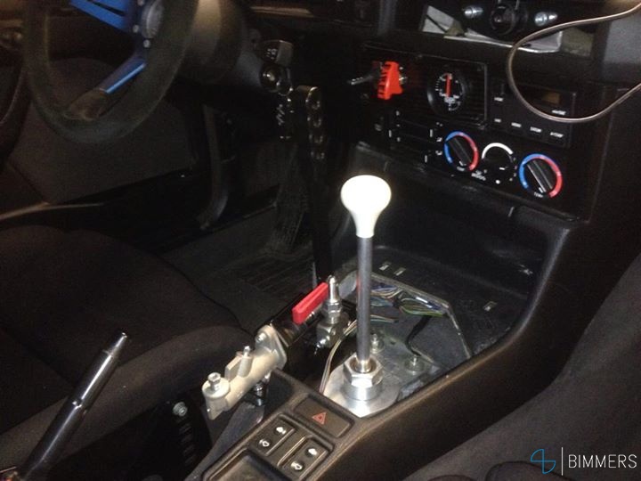

NeonMuffler Skrevet Januar 18, 2015 Forfatter Share Skrevet Januar 18, 2015 kappa i midtkonsoll og laget en ordentlig solid brakket til brekket. så bare å trekke litt rør så funker den også med bremse bias justering buret er også straks ferdig:) Lenke til kommentar Del på andre sider More sharing options...
